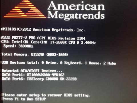

    bu hatanın bir çözümü varmı arkadaşlar yardımcı olursanız sevinirim..

  • biostab fast boot veya secure boot gibi bişey ara ve enable yap.
    dvd yi sistemden çek öyle bi daha dene.
    yine yaparsa diskinde sorun olabilir.

  • bu hatayı almaya devam ediyorum aylardır. F1 enter yapmadan pc başlamıyor. böyle bir durumla karşılaşıp çözen varmıdır acaba..

  • Yukarı, komşuda da aynı hata vardı neymiş öğreneyim.

    umarım çözülebilecek birşeydir cevabı bekliyorum..

  • %99 hard diskin omru bitmiş

    bu olabilir mi.. yani HDD nin ömrünün bitmesi.
    pc yi bu forumun desteği ile toplamıştım konu burada..
    https://forum.donanimhaber.com/2000-tl-100-tl-sistem-onerisi--59780358
    SEAGATE Barracuda ST1000DM003 3.5" 1TB Sata3 6Gb/s Dahili Disk
    özellikte bir HDD kullanmıştım. 2012 yılında toplanan sistemin HDD si 5 sene mi dayanıyor ortalama haftalık 10 saat çalışmadığı halde.
    yani ben emin olamadığım için sizinde sistemi tanımanız için soruyorum yanlış anlaşılmasın.
    eğer dediğiniz gibi HDD ömrünü bitirmiş ise bu olayı düzeltmenin bir yolu yokmudur..

    Meselenin zamanla ilgisi yokki hocam
    Bi an yuksek voltaj gelr yildirim carpar, yada elektrikler kesilir boyle seyler bile butun parcalara hasar verir
    Bu şekilde hasari olan hdd ler icin pek yapilabilecek birsey yok, garantisi bitmemisse garantiye gonderin

    teşekkür ederim cevap için. bir sorum daha olacak HDD nin gerçekten böyle bir zarar gördüğünü tesbit edebileceğimiz bir yazılım varmı yada format yoluyla sıfırlamak yada zarar gören bölümü es geçmesini yani görmesini engellemek amacıyla yapabileceğimiz bir şey varmı..
