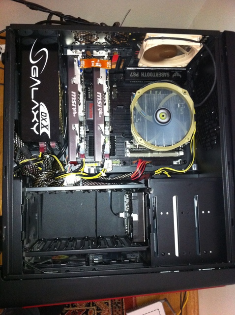

  • e 8400 den kalan noctua nın buralara nasip olacağı aklıma gelmezdi
     ASUS SABERTOOTH P67 Kullananlar
    Orijinalden alıntı: anadolulu1
    güzel sistem
    O fanı oraya nasıl monte ettiniz? Biraz daha ayrıntılı açıklayabilir misiniz?

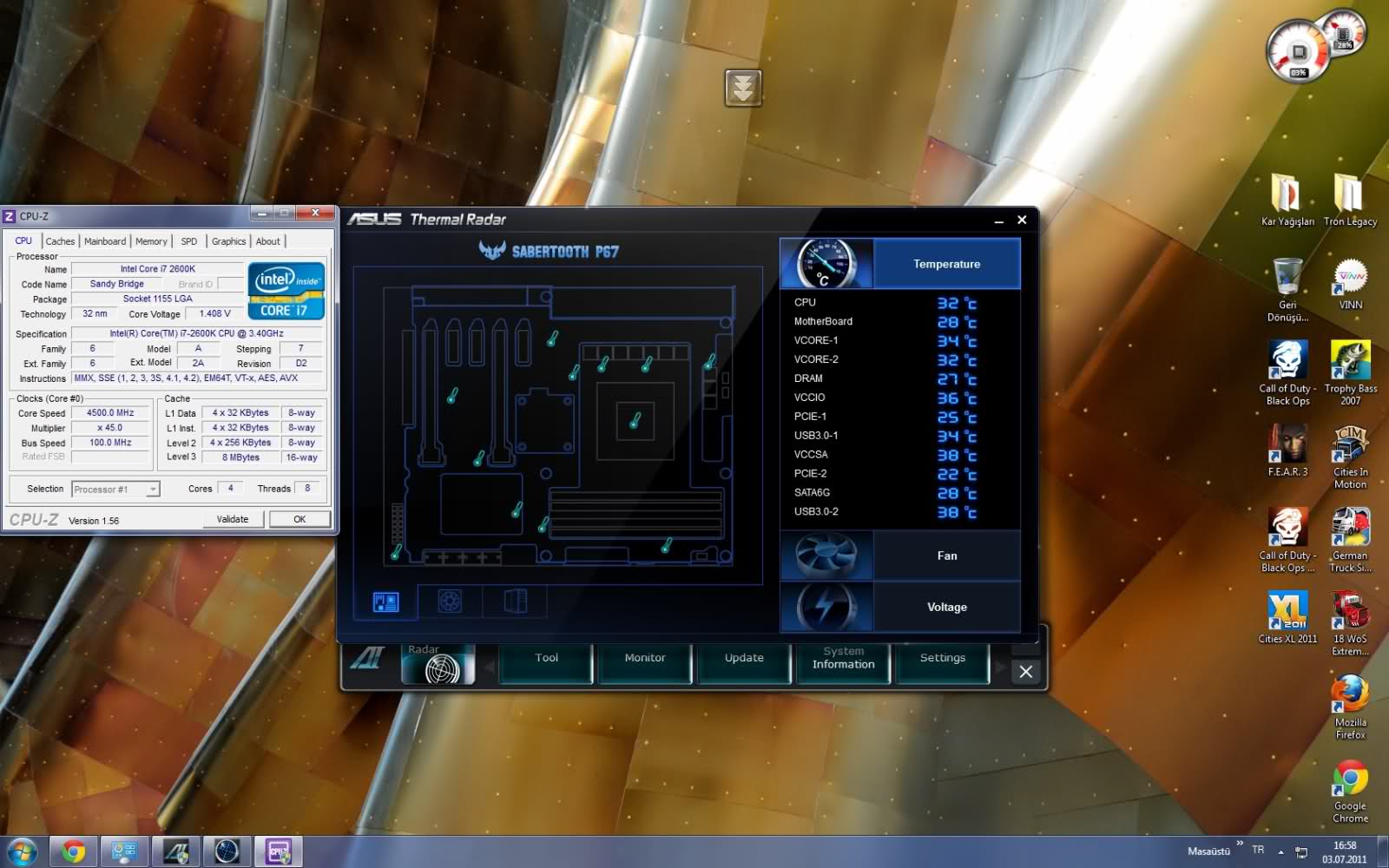

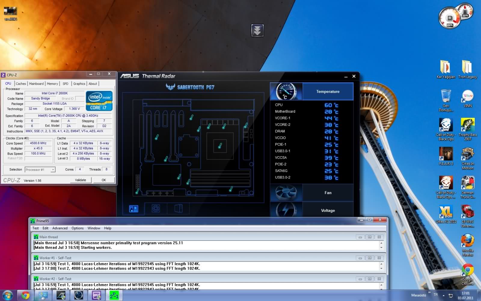

  • Sabertooth sıcaklıklar
    BOŞTA
    %100 LOAD PRİME
