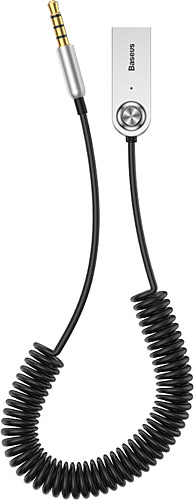

  • akakce.com
    Baseus BA01 USB Wireless Bluetooth Araç Kiti Fiyatları, Özellikleri ve Yorumları | En Ucuzu Akakçe
    https://www.akakce.com/bluetooth-arac-kiti/en-ucuz-baseus-ba01-usb-wireless-fiyati,504549879.html
    Baseus marka bu cihazı kullanıyorum. Araç teybinin aux girişine bağladım. Sesi bluetooth üzerinden aktardığı için seste bozulma ve parazit olmuyor. Şarjlı olmadığı için çok kullanışlı, çakmaklık usb ile çalışıyor. Ayrıca üzerindeki mikrofon sayesinde Bluetooth üzerinden telefon görüşmesi yapılabiliyor.
    Hepsiburada sitesindeki satıcılar bazen fiyatı 100 TL altına çekiyorlar, ben de oradan aldım.
