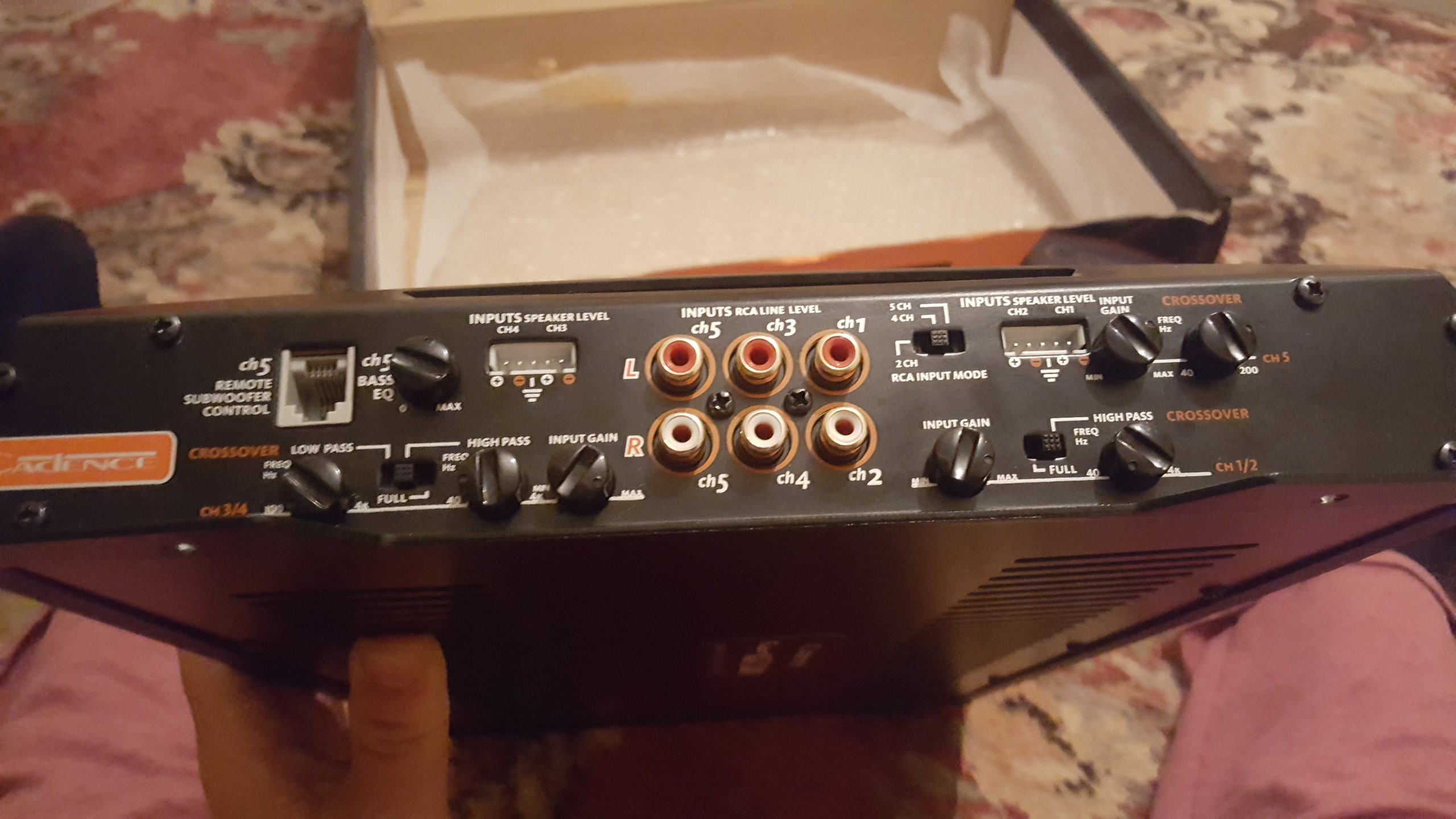

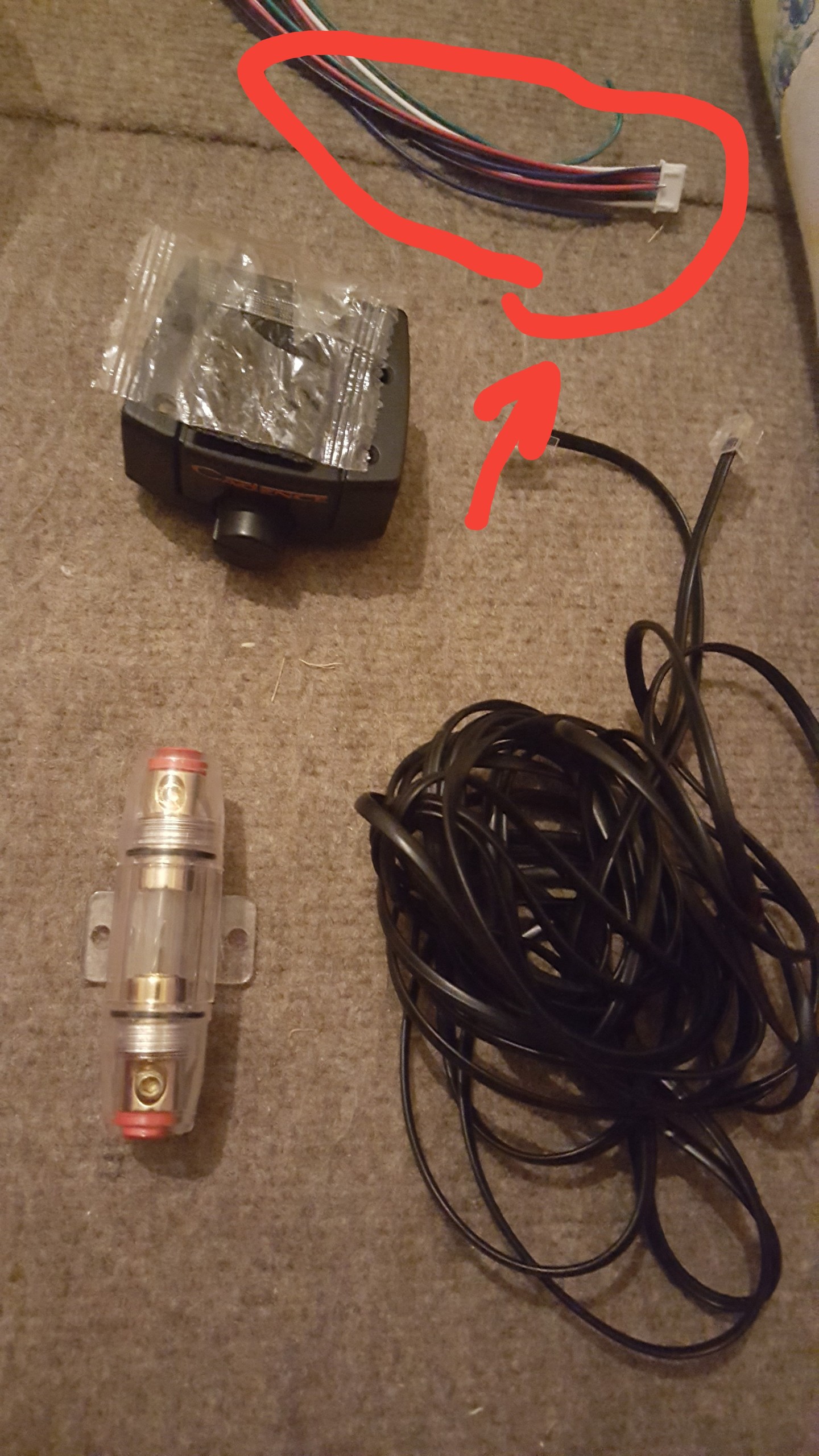

  • Merhabalar forumdan bir abimizin önerisi üzerine CADENCE F100-5 almış bulunuyorum 2. El olarak ürün gayet temiz görünüyor henüz başlatma şansım yok. Bilgilerinizi paylaşırmısınız bu amfi ile İLGİLİ. RESİMLERİN BİRİNDE KALEM İLE İŞARETLEDİM BUNUN NE İŞE YARADIĞINI BİLEMEDİM AMFİDE DE GİRİŞ YERLERİ VAR :-\

  • hocam ürününüz hayırlı olsun, gayet temiz, kaliteli bir ürün aldınız. 450-500tl bandında alınabilecek en iyi 2. el 5 kanal anfidir kendileri. resimde işaretlediğiniz yer high level inputtur. yani teybinizin çıkışlarını direk olarak o kablolar ile sokete bağlıyorsunuz, rca kablosu falan uğraşmıyorsunuz. ancak ben bu yöntemi önermiyorum, en kaliteli aktarım rca kablosu ile yapılır, eğer aracınızda yeterli rca çıkışı yoksa, direk teyp çıkışlarından buraya kablo çekilerek giriş yapılabilir. sisteminizi biran önce bağlatıp sonucu da ana konunuza yazmanızı rica ediyorum. iyi forumlar

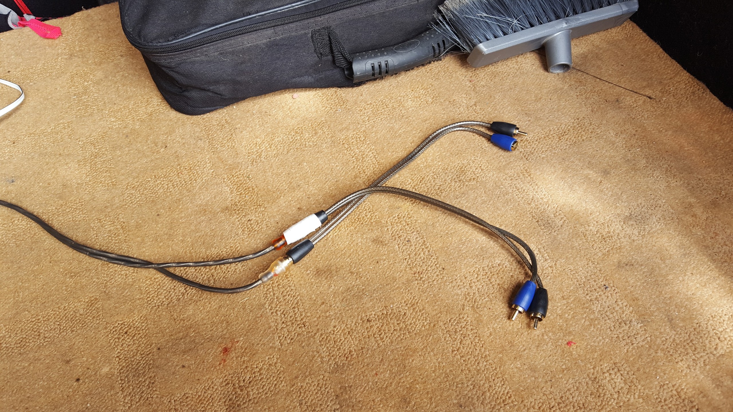

    Abicim cok teşekkür ederim sayende aldım önerilerin sayesinde. 550 demişti 450 e anlaştık. Kompenant da aldıktan sonra başlatacağım
    Yanlız sen bana 3 çift rca kablosu massive Deck ile beraber almak gerekiyor demiştin ya. Bu cocuk aldıgım kişi bende 3 çift falan yoktu dedi. Rca girişlerinde 2 si boş kalıyordu dedi. Arabanda olan rca girişi yeter li dedi bana kafamı karıştırdı
  • Bunlar yeterli dedi bana aldığım çocuk

    bişey değil hocam, yukarda açıkladığım şekilde bağlantı yapıyordur muhtemelen. elinizdeki 1 çift rca girişini de subwoofera bağlayacaksınız. yani her halukarda teybinizden anfiye kablo çekilecek. 1rca girişini 3 e çoklayıp anfiye girmeyin. yukarda yazdığımı anladığınızı umut ediyorum.

    Anladım abicim bende rca ile yapmayı düşünüyorum ozaman her halükarda 3 çift rca girişi olması gerekiyor. Bana onerdigin massive Deck ve soundlink rca kablosunu almam gerekecek anladığım kadarıyla.
    Peki onları alana kadar elimde mevcut bulunan rca kablosunu amfiye takıp sadece bass yapsam smdilik olurmu acaba. En azından amfimin sağlam çalıştığını görürüm. Bass vursun dursun artk kompenant alana kadar. Eger öyle oluyorsa amfiyi bağlayım diyorum
