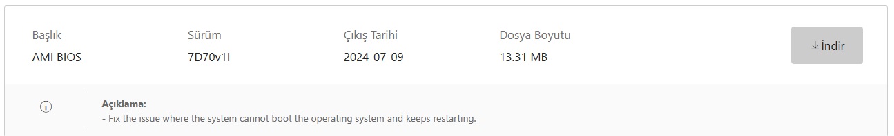

  • Dün bahsetmiştim bu durumu ve yeni bios getirmişler eminim bu seferde başka birşeyi bozmuşlardır...
    AMD Ryzen 7800X3D Kullanma Rehberi
     Fix the issue where the system cannot boot the operating system and keeps restarting.
    < Bu mesaj bu kişi tarafından değiştirildi Digital Reaction -- 9 Temmuz 2024; 12:58:2 >
  • Digital Reaction kullanıcısına yanıt
    Tamda bahsettiğimiz sorun, bazen devamlı şekilde restart atıyor bir türlü açılmıyordu sistem onu kastediyor galiba. Eğer öyleyse yüklesekmi acaba, Msı forumlarına bakayım ben ne not vermişler Bios'a, sorun varmı?
  • Lion_Army kullanıcısına yanıt
    Hocam bence acele etmeyin,biraz bekleyip görmek lazım.
    Yeni işlemciler arifesinde bolca bios gelecektir.
  • Eskilerinde söylediği gibi "çalışıyorsa kurcalama" :) MSI bios update bombardımanı yapmış. Temmuz ayı için de bios yayınlamışlar. Boot süresini optimize ettiklerini belirtmişler. Nvidia kartlar için de uyumluluk adına iyileştirmeler var sanırım. Keşke detay verseler :)
