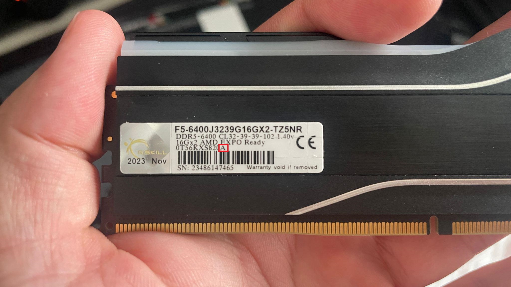

  • orhantahan O kullanıcısına yanıt
    Hocam bellekleriniz A-Die,hayırlı olsun.

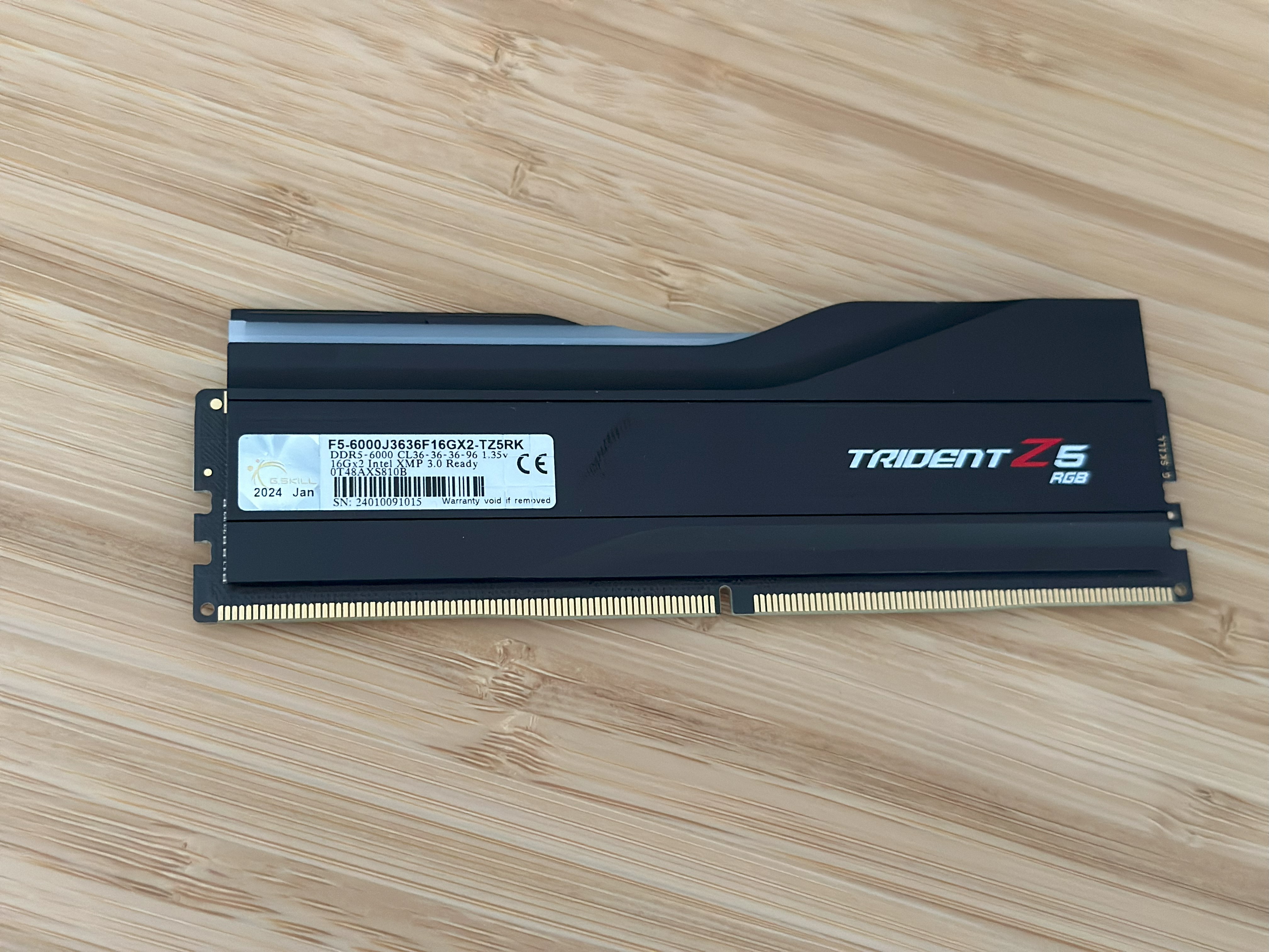

    Selam benim belleklerde sansim nedir ? AMD Ryzen 7800X3D Kullanma Rehberi
  • HARBINGER kullanıcısına yanıt
    Selamlar hocam,sizin bellekler Samsung B-Die.
    Samsung B-Die DDR4'de en iyi chiplerden biriydi ama DDR5'de Hynix A-Die ve M-Die en başarılı Chipler.
    Sıkıntı olmaz çalışır ama DDR5'de Hynix'ler kadar overclock konusunda başarılı değillerdir.
  • Digital Reaction kullanıcısına yanıt
    Anladim hocam bende CL36 bellekleri C30 a cekmeye calistim hep bir türlü kararli hale gelmeldiler sürekli cmos reset yaptim pil söküp. Her parcaya tek tek baktim ama bellekleri mobo uyumluluguna bakip aldim gectim. Keske C30 alsaymisim diyorum bazen AMD Ryzen 7800X3D Kullanma Rehberi AMD Ryzen 7800X3D Kullanma Rehberi Ozaman su tablodaki degerlere gore son bir kez tekrar deneme yapayim. Tesekkürler yanitin icin AMD Ryzen 7800X3D Kullanma Rehberi
