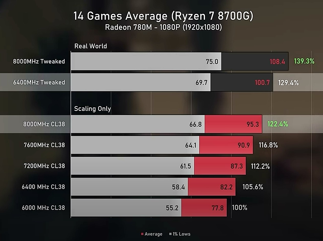

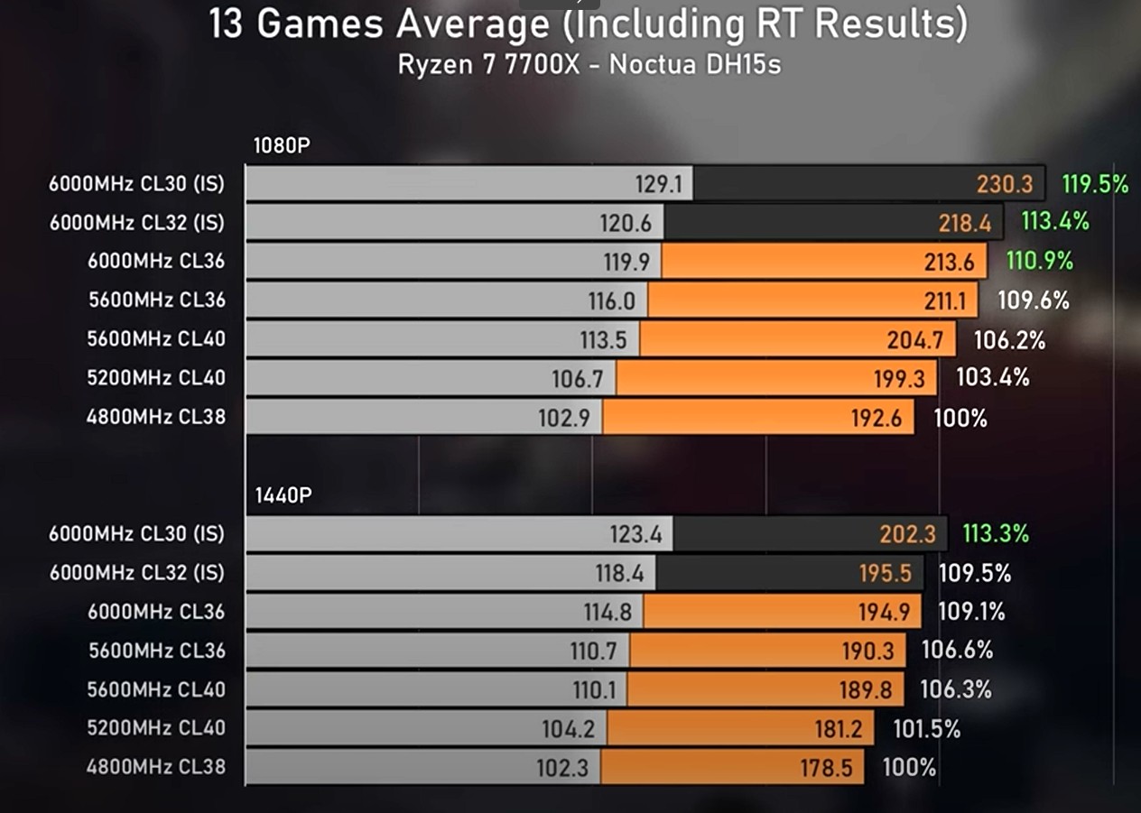

  • böyle yeni bir sistemi 1080p'de kullanmayacağını düşünüyorum ama farkları göstereyim.
    AM5 Platformunda stabil ram önerisi 6000Mhz, 7000Mhz, 8000Mhz
    DDR5 4800 vs 5200 vs 5600 vs 6000MHz | 1080P & 1440P Benchmarks (youtube.com)

    Radeon 780M (Ryzen 7 8700G) - DDR5 6000 vs 6400 vs 7200 vs 7600 vs 8000MHz (youtube.com)
    iki test de ryzen işlemcilerle. 4k 4090 gibi bir sistem dediğinde 3600 ddr4 ile bile pek fark olmuyor çoğu oyunda.

  • Evet 1080p kullanmanın bir mantıklı tarafı yok, Hazırda kullandığım monitör 2K 165Hz, 4K geçermiyim bilmiyorum ama şuanda öyle bir düşüncem yok. Testleri inceledim, başka testlerede baktım, 6000Mhz ile 8000Mhz arasında 1080p çözünürlükte ciddi bir FPS farkı oluşuyor, 4K'da ise Ortalama 6-7 FPS daha iyi değer veriyor 8000Mhz Ramlar. Bu durumda çıkacak olan yeni anakartlar fiyatları hangi konumda olur orasıda tam kestiremiyorum.
    Şu test kontrol ettiğimde beklemeye değecek bir FPS farkı olup olmadığı çok göreceli bir durum, sabırlı bir birey biraz daha bekleyip hareket edebilir. Ama Türkiye şartlarında bugün alacağın PC ile 2 ay sonra alacağın PC arasında ciddi fiyat farkı oluşabiliyor kötü anlamda.
    Şuanda bir PC toplanacaksa piyasada bulunan Anakartlar ile en stabil çalışacak ram 6000Mhz CL30-CL32 versiyonları olacaktır, daha fazla Mhz çıkmak fantazi gibi duruyor.
