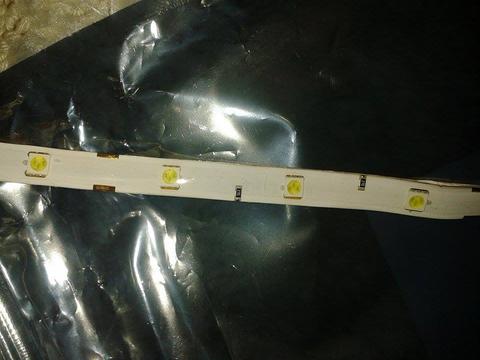

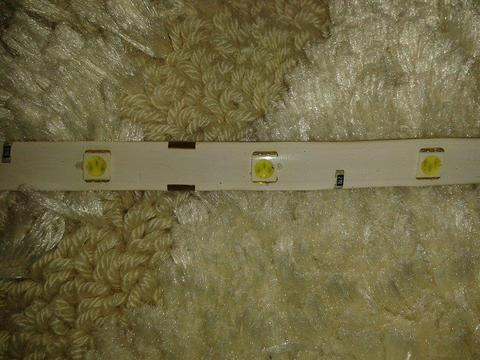

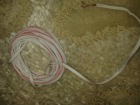

  • MERHABA ARKADAŞLAR . Altta Fotoğrafını gösterdiğim led ışığı nasıl yandırabilirim üzerinde herhangi bir işaret yok . Kabloyla bilgisayardaki fana bağlayıp çalıştırmak istiyorum fakat lehim konusunda falanda hiçbir bilgim yok . Ayriyekten + ve - diye birşey de yok bu ledlerin üstünde neye göre lehim yapacagım lütfen bir yardımcı olursanız çok sevinirim ... Arkadaşlar bir an önce yapmak istiyorum lütfen yardımcı olun

  • verecen voltajı, verecen voltajı
  • IItwentysixII kullanıcısına yanıt
    o voltajı nasıl verecem işte :D bağlayabilsem
  • Kısa süreli kabloyu dokundur ters bağlayınca yanmaz zaten 1 sn tersten de bişey olmaz led tek taraflu elektrik geçirir.
  • kardeşım slikonlu dokundurulacak yer yokki benim odamdada var asma tavanda led ışık fakat ordakiler çok başka . yarın gidip bir elektrikçiden yardım almalıyım
  • İlk fotoda iki led arasında karşılıklı çizgi gibi duran yerlere lehim yapacaksın silikon varsa orasını kazı pasta sür lehimi hemen tutar. Yanlış bilmiyorsam direnç olan taraf +.
  • aşağıda işaretli olan yerler lehimleme yüzeyleri. Buralarda silikon varsa kaldır, iki uca 12V değdir, yanmazsa diğer türlü değdir. Hangi türlü yanıyorsa o bağlantı kullanılacak.
