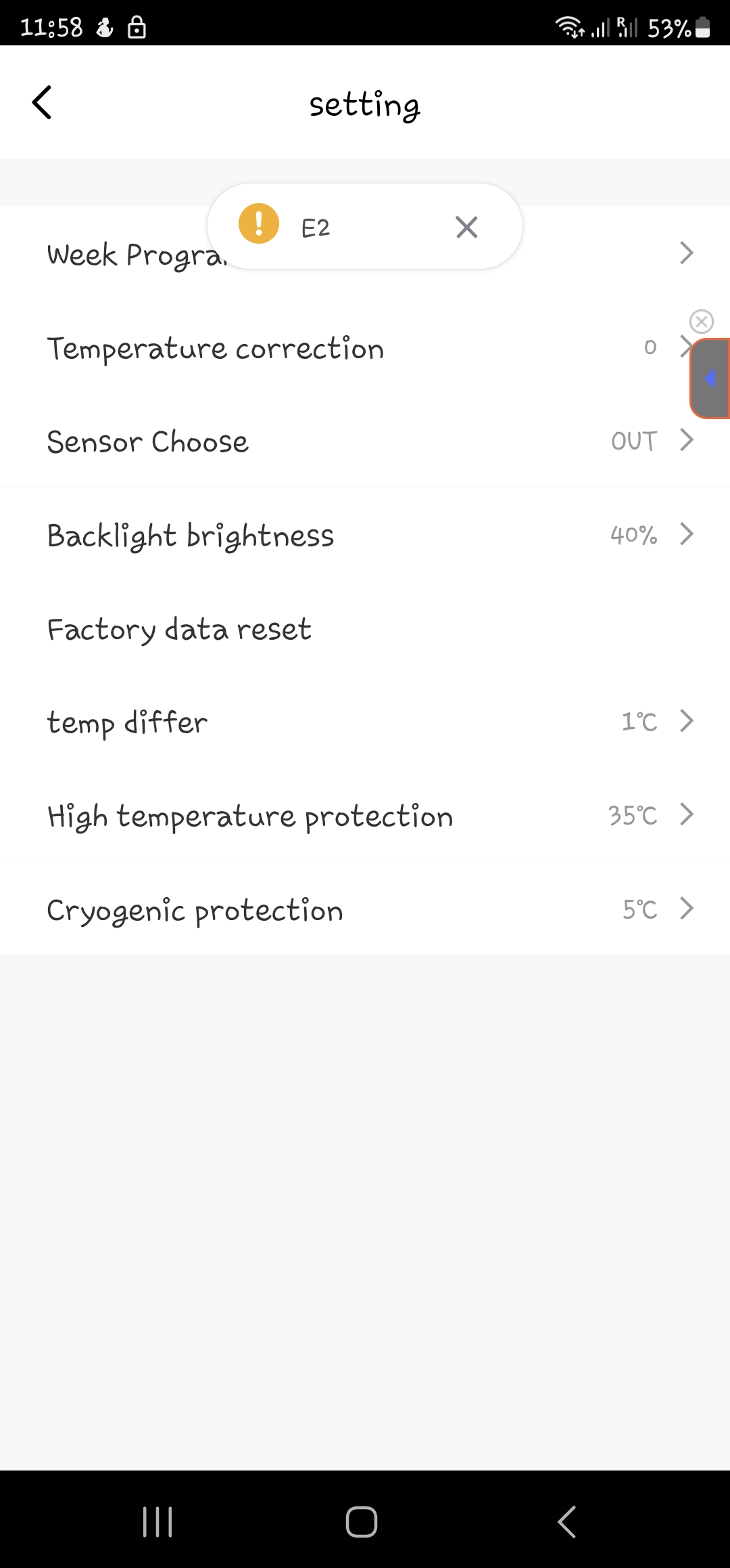

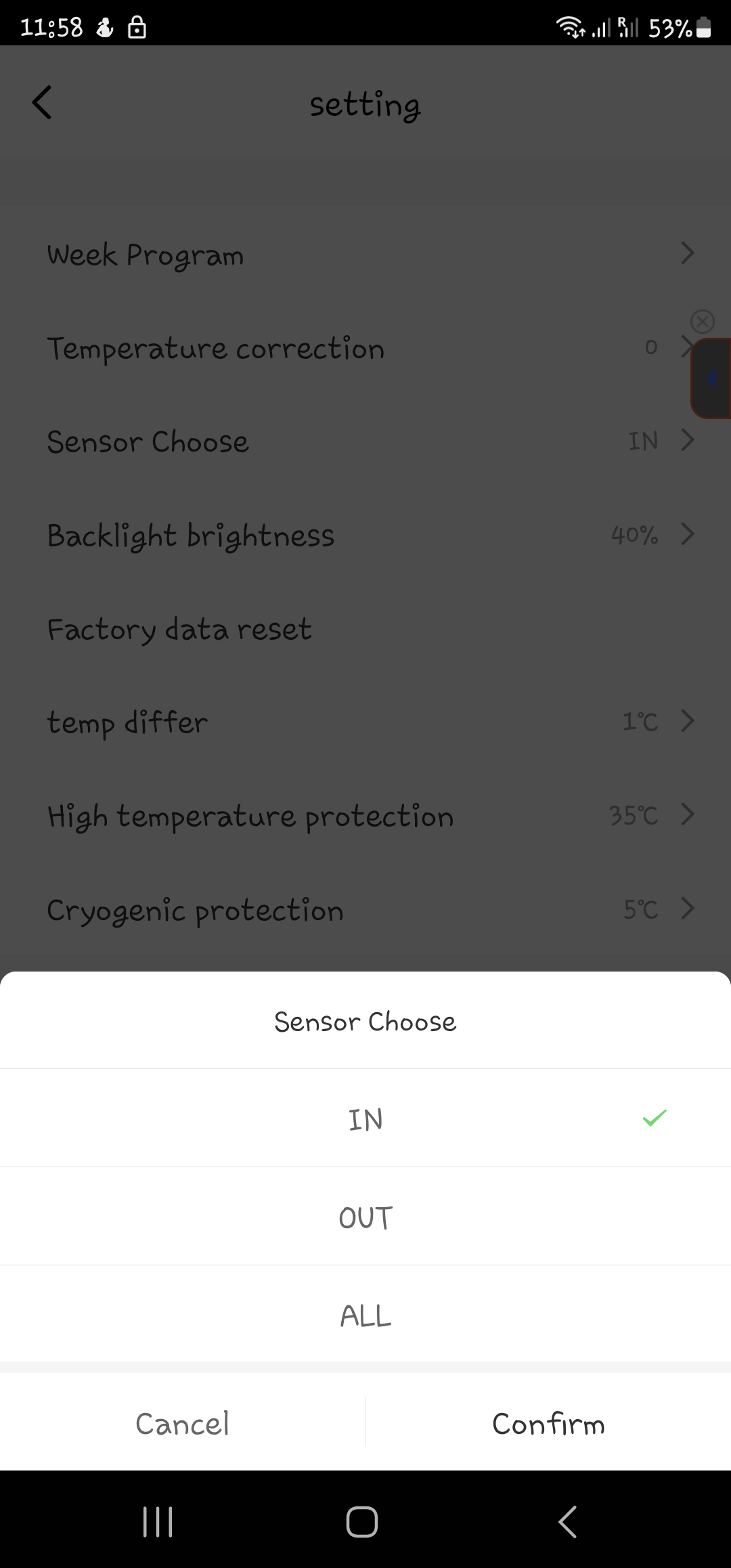

  • Isı sensörü seçimi var, ama nasıl ekleniyor anlamadim. Birşey sormuyor.
    Tuya Akıllı sigortalar ile Elektrik panosunu toplama, GES entegrasyonu.
    Out'u seçince şöyle bir uyarı veriyor. E2 diye.

  • asukrumercan A kullanıcısına yanıt
    bir kablo vasıtası ile NTC sensörü haricî bağlayabiliyorsunuz..

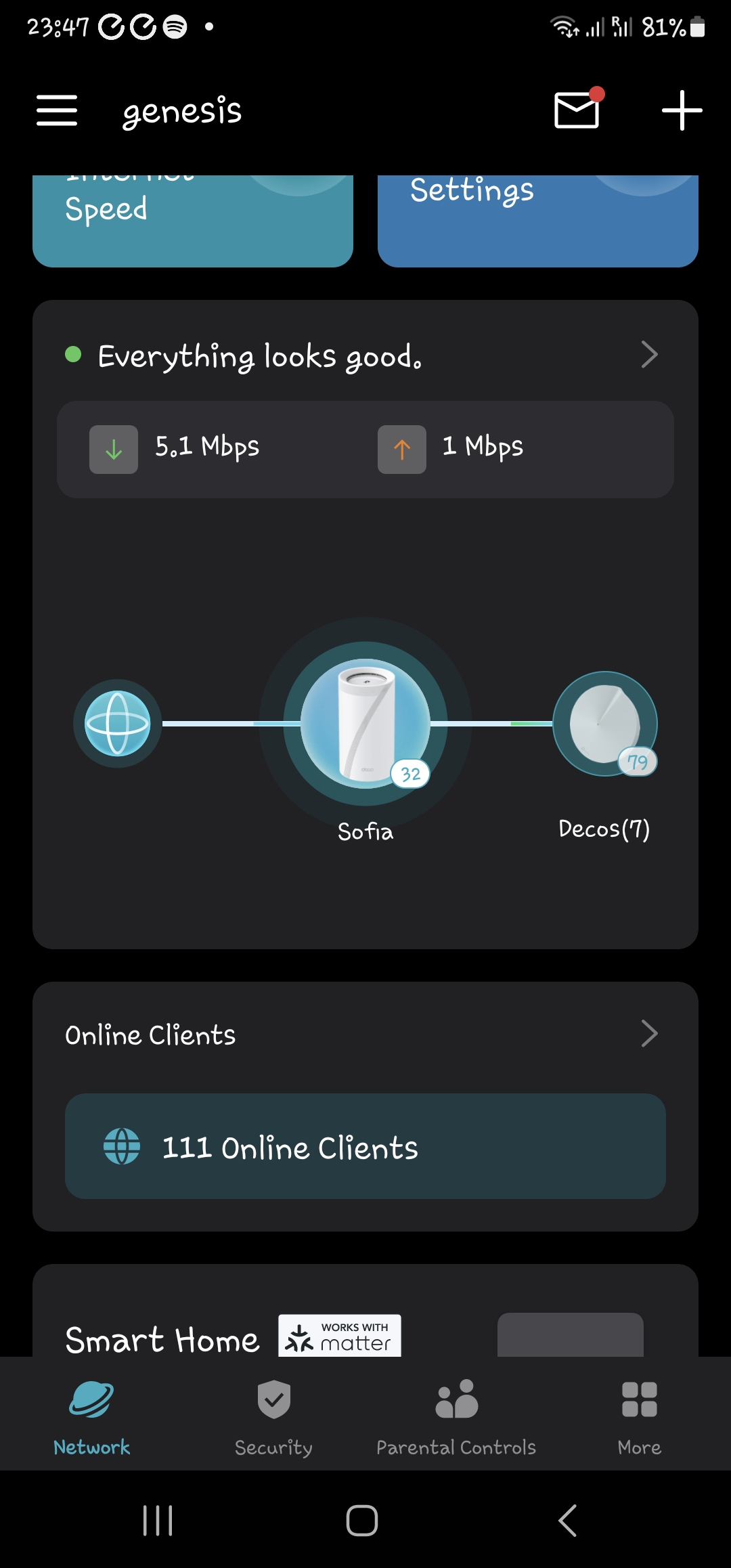

  • Bu arada benim yeni router da geldi. Eski Tp link deco M9plus yerine Tp Link Deco BE85'i main router yaptım. Şimdilik işler iyi gidiyor. CPU aktivitesi düştü, biraz daha stabil gibi sistem. Bakalım artık.

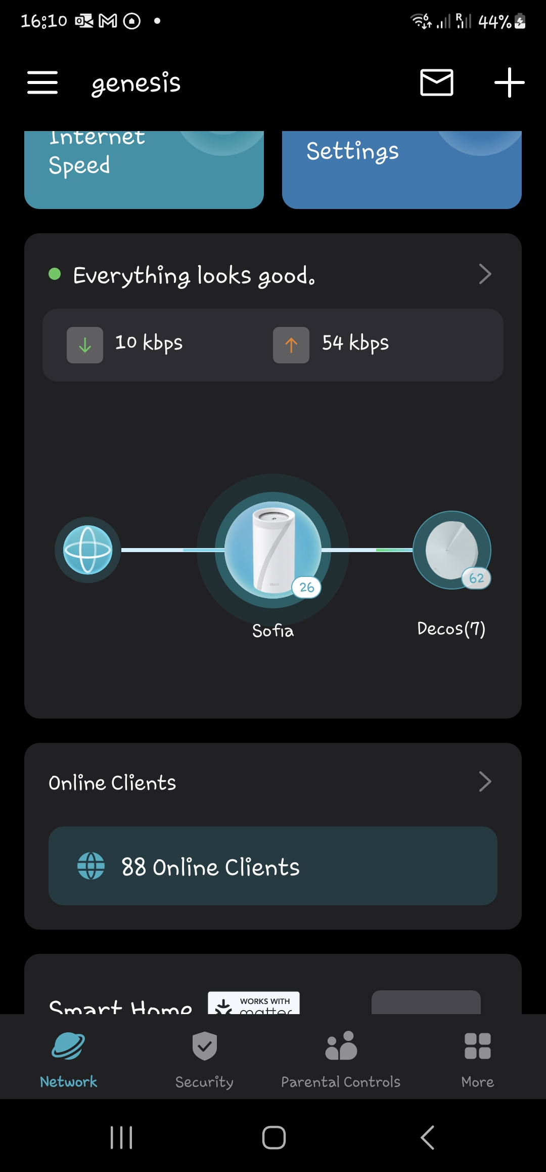

    Diğer cihazda bir konfigürasyon sorunu vardı sanırım. Çok sayıda cihaz bağlı olsa da oluşturdukları trafik çok az, cihaza o kadar sıkıntı oluşturacak bir trafik yapmamaları lazım. Bu cihazda da bellek kullanımı artmış mesela. Daha az mı RAM var nedir. Ya da ağınızda bir yere DDOS çeken virüs yemiş eski bir cihaz mı var acaba? :Tuya Akıllı sigortalar ile Elektrik panosunu toplama, GES entegrasyonu.
  • sis651 kullanıcısına yanıt
    Ne sorun vardı pek anlamadım ama m9plus'lar 2019 yilindan kalma. Belki bu işlerden iyi anlayanlar sorunu cozebilirlerdi ama ben yeni cihazı da almak istedim doğrusu. Bu da sebep oldu. 😊
    M9plus için 100'ün üzerinde cihaza baglanabilir diye yazıyor ama yeni cihaz için 200'ün uzerinde diyor. Alayım da aklimda kalmasın istedim.
    Şu anda 111 cihaz bağli.
    < Bu mesaj bu kişi tarafından değiştirildi asukrumercan -- 27 Ağustos 2025; 23:51:3 >
    Yenisinin bellek kullanımı daha yüksek görünüyordu önceki görselde. Acaba daha az bellek mi koydular diye de düşünmedim değil. Sorun çıkarmaz umarım uzun vadede.
    Bir de o kadar WiFi cihazı baş ağrıtmıyor mu hocam? Çin ürünleri bunlar da, belli bir standartla üretilenleri sınırlıdır. :D Kısır bile eder adamı.
    Ha bir de İnternet kesintisinde WiFi cihazların tüm otomasyonlar patlayıp saçmalayabiliyor tamamen. O da bir risk. Böyle büyük sistemler için yerel ağda çalışan Home Assistant vs. sistemlere geçiş düşünülebilir bence. İnternet gidip geldiğinde iki kamera ve bir gaz dedektörü konuşmaya başlıyor falan, onlara bile sinirleniyorum. :D

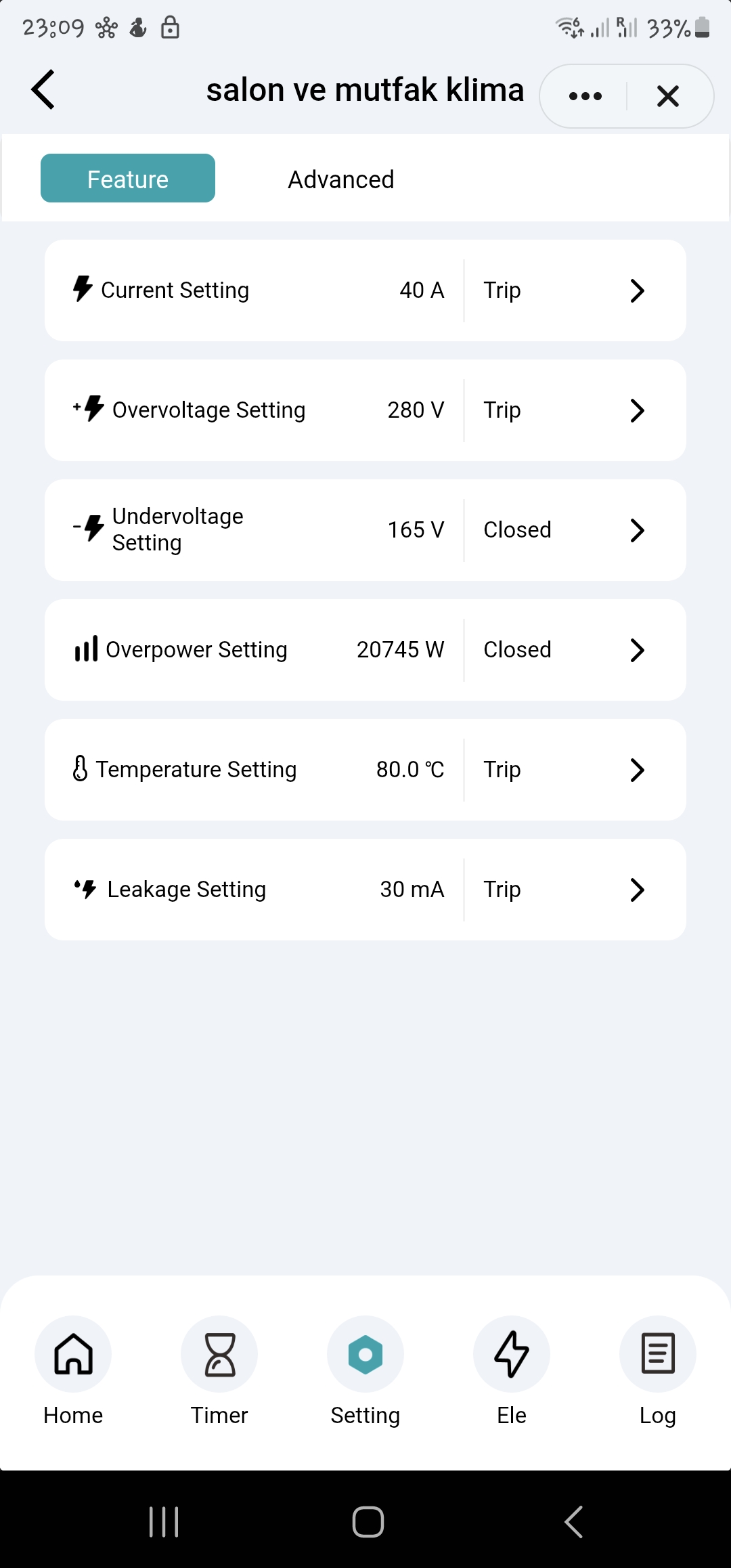

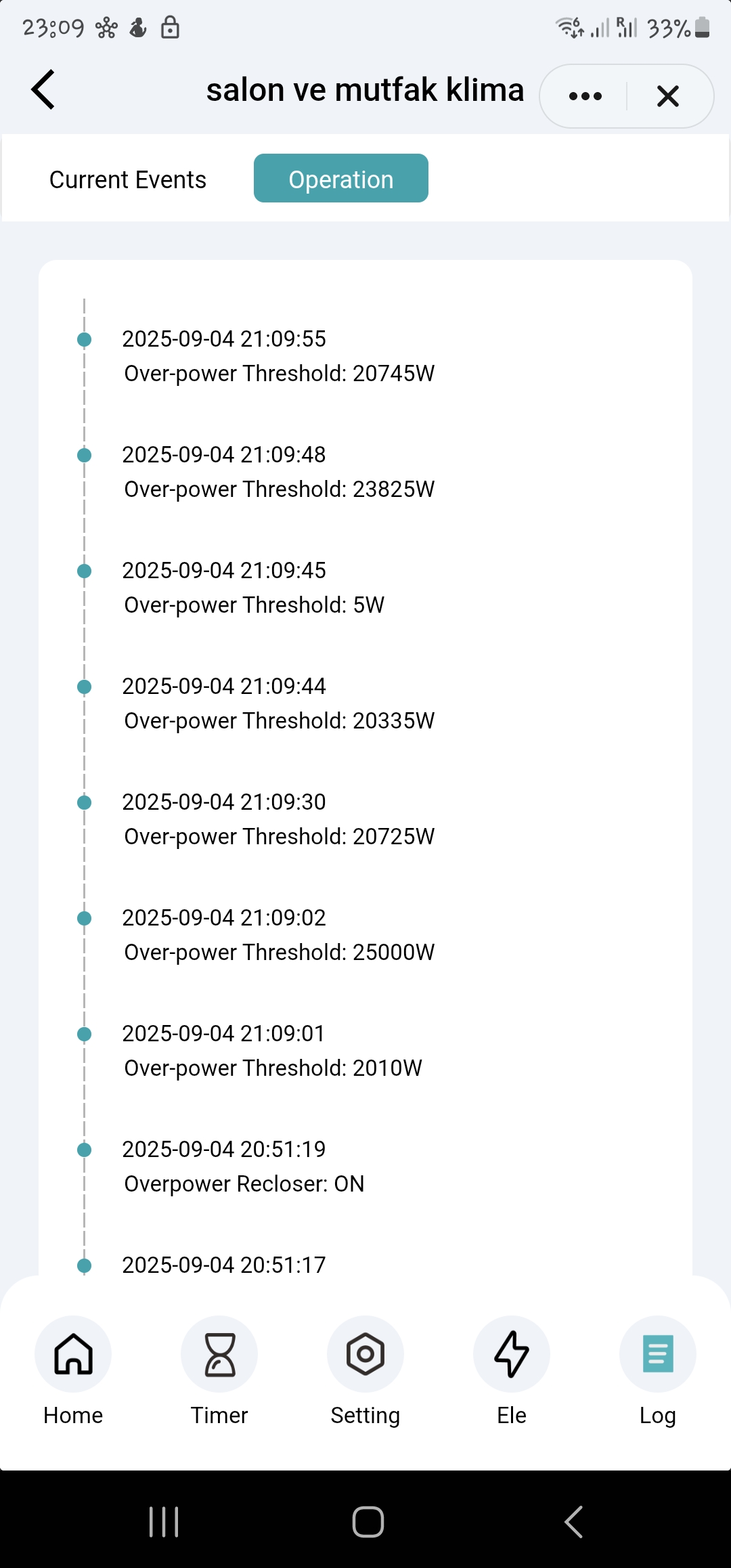

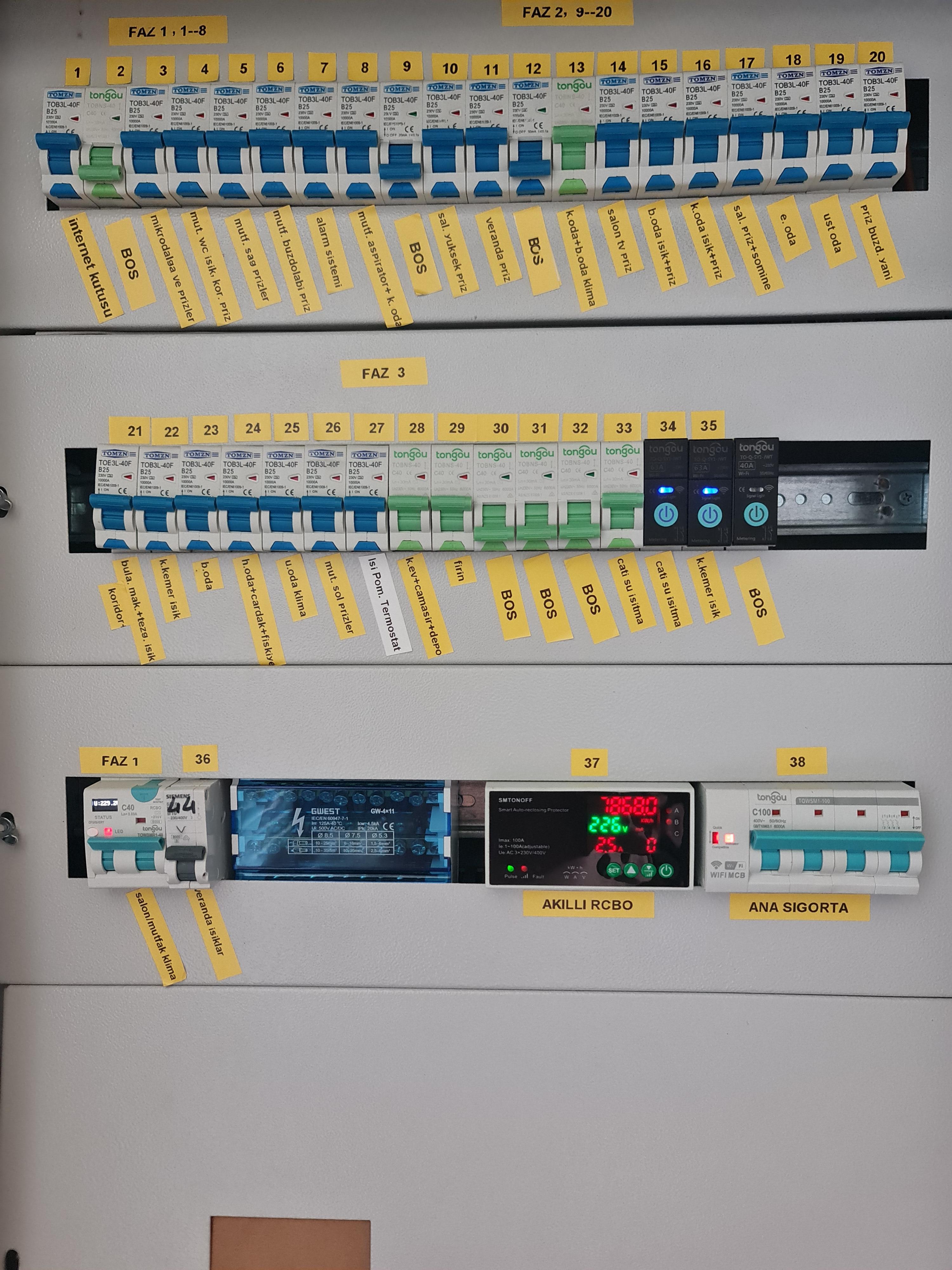

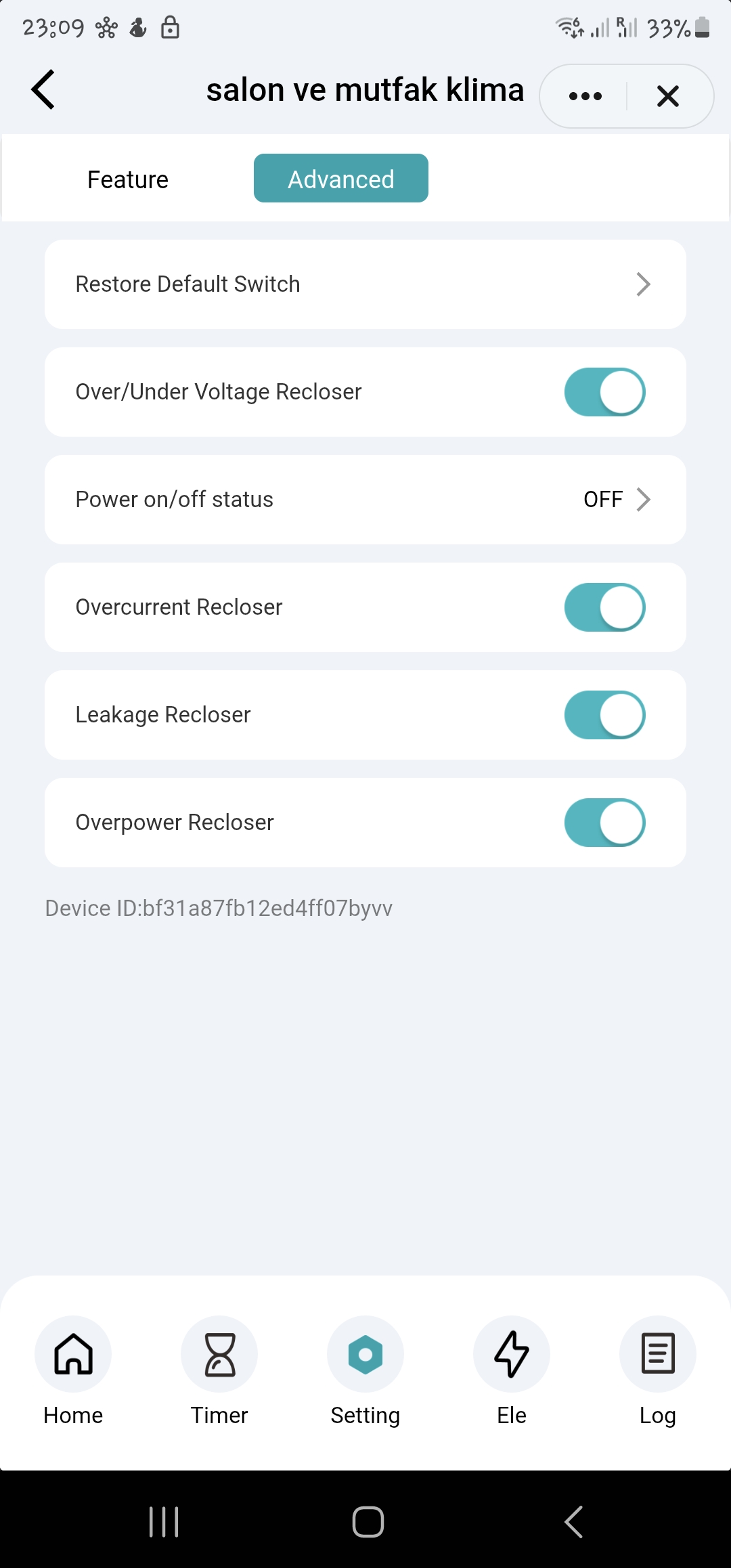

  • Bugün yeni gelen tip A kacak akım sigortasini (RCBO)'yu manuel tip A RCBO yerine taktık. Ayarlanabilir 40A ozellikli ve 30000btu gücünde iki klimanın elektrikleri buna bağlı.
    Birkaç yıl önceki wifi rcbo'lara göre oldukça yetenekli hale gelmiş. Üzerindeki küçük ekrandan da veriler gözüküyor ama aplikasyon verileri cok daha rahat ve pratik.

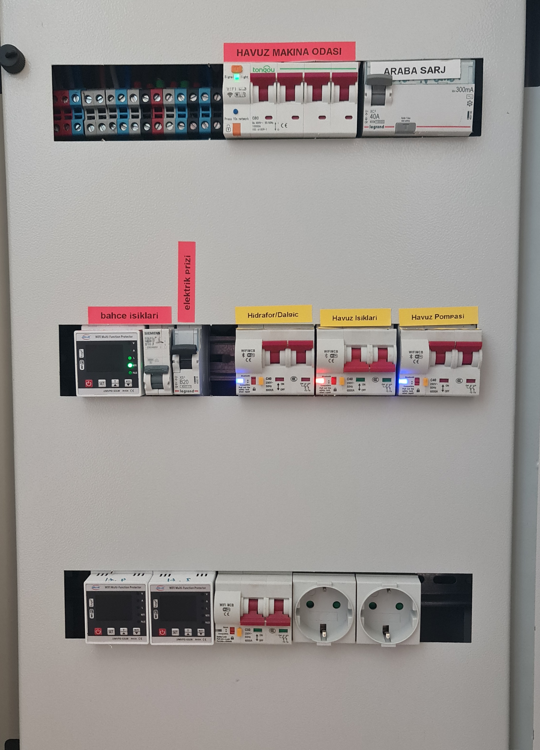

  • Üst panelin son hali de böyle.

    Bu ışıksız Tomzn ve Tongou'lar da akıllı mı?
    Bir de sıcaklık ayarını 80 derece yapmışsınız. 80 dereceye kadar çıktığında baya bir sıkıntı vardır bence o tesisatta. Daha düşürün o sıcaklığı derim.

    Işıksız olanlar smart değil, onlar manuel tip A RCBO'lar, 30mA sabit kaçak akım değerleri var.
    Sıcaklık derecesi default olarak 80 derecede geldi, ben pek dikkat etmedim o ayara. Şimdi 60 derece yaptım ama takip edeyim bakalım ne oluyor. Gerçi havalar biraz serinlediği için artık derece artışı o kadar olmayabilir.
    Ben 40 ampere yakın geçirdim benim RCBO üstünden. Bu sendeki siyah önü olandan. 40 derecelere çıkmadı yine. Hani baya yüklemek lazım. 100'e kadar mı yolu vardı kaçtı onda ne... :)

  • Üst ve alt elektrik panolarının son halini de ekleyeyim, sonra buradan bulmak kolay oluyor. 😊
