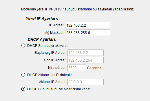

    Merhaba, bende de aynı sıkıntı var, yardımcı olabilir misiniz lütfen.
    1.Modem (internet olan modem)
    Model: TP-Link TD854W
    DHPC açık durumda
     airtiesteb bridge kurma yardımı ?
    2.Modem
    Model: Airties RT-211
    Böyle yaptığım zaman ne internete bağlanabiliyorum ne de bir daha 2.modeme
    2.Modem
    Böyle yaptığım zamanda internete bağlanamıyorum ama 2.modeme bağlanabiliyorum
    2.Modem
    Static Routing ayarlarını böyle yaptım, ağ geçidini 1.modemin arayüzünden bakıp yazdım
    Gördüğünüz gibi tüm dediklerinizi yaptım ama olmuyor, acaba nerede hata yapıyorum?
    Not: Elimde fazladan uydunetin vermiş olduğu CBW-700V model kablo modem var, eğer daha kolay olacaksa onuda kullanabilirim.
    DHPC açık durumda
    2.Modem
    2.Modem
    2.Modem
    her şey doğru lakin tplink modem ve airties modemi aynı ip aralığına almamışsın.
    söyle yap tp modeme hiç dokunma.
    airties modemi önce bi düğmeden resetle.
    ilk önce ip adresini 192.168.1.250 yap.
    daha sonra dhcp aktarıcısını etkinleştir ve 192.168.1.1 gir.
    kablosuz ayarlarını yap.
    bu kadar. sorun çözülür.
