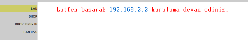

    Daha önce yaptığımız ayarlarda sorunsuz kullanıyordum, ancak pc'de oynamak istediğim bir oyunu online oynayamıyordum, araştırmalarım neticesinde oyunun modem seçtiğini (teknik olarak nasıl oluyor bilmiyorum) öğrenince ttnet'in verdiği tp-linki aşağıya aldım airtires'i yukarı çıkardım. Yukarı çıkarmış olduğum yani adsl hattın bağlı olduğu modemin ayarlarını yaptım ve nete çıktım, buraya kadar bir sıkıntı yok.
     airtiesteb bridge kurma yardımı ?
    Ancak aşağıya aldığım yani ttnetin verdiği tp-link modemin ayarlarını söylediğiniz şekilde yapınca ne internete çıkabiliyorum ne de modemin arayüzüne girebiliyorum, tekrar ayar yapabilmem için reset atmak zorunda kalıyorum.

    (Not:Yukarıda ki Lan IP Adresini dikkate almayın, SS almak için önce DHPC'yi değiştirdim çünkü IP değiştirince bir daha modeme bağlanamıyorum)
    Bunlarda modem ki diğer ayarlar, hiç birine dokunmadım, belki görmek isterseniz diye koyuyorum.

  • airties te dhcp havuz başlangıcın 192.168.2.2 sanırım sorun bu.
    Olmazsa şöyle yap. Airties modeme hiç dokunma.
    Tplink modemin ip adresini 192.168.2.254 olarak değiştir. Relay ip yine 192.168.2.1 kalsın.

    Oldu, çok çok teşekkür ederim.
  • rica ederim.
    sorun airties modemi ayarlarken bağlı olan pc in kafadan 192.168.2.2 ip adresini alıyordu.
    doğal olarak tplink e aynı adresi yani 192.168.2.2 verince ortalık karışıyordu.
