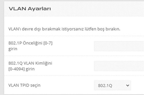

  • AİRTİES 4960XR  routere direk ont yi bağladım.Kullanıcı adı ve şifremi girdim. Ayarları resimlerdeki gibi yapınca internete bağlandı.Yazılımı güncelleyince internet gitti.Bir kaç kez sıfırladım.Tekrar girdim.İnternete bağlanamadım.Atladığım bir şeymi var?

  • süperonline fiber için farklılık var sanırım.

    doğrudur. mac clone da gerekiyor ise bunda o da yoktu galiba.
  • çoğu routerde mac clone olmadan çalıştı.
    Vlan idi ile ilgili bir durum onu çözmeye çalışıyorum.

    Vlan ID =0 girmeniz gerekiyor

    Girdim bir yerde daha eksik var ona bakıyorum.

    4960r'ye bakma fırsatım oldu bu gece. sürüm sendeki ile aynı. yalnız hala sorun var yazılımında. wan verildiğinde, otomatik olarak ayarlıyordu kendisini. şimdi her türlü, router modunda başlatıyor kendisini. yönlendirme moduna elle geçirmek gerektiği gibi bir de elle ayarı tamamlamak gerekiyor. sıkıntılı hala.
  • Bir önceki yazılımda resimdeki ayarlarla fazla uğraşmadan internete bağlanmıştım.Bağlandıktan sonra yazılımı kontrol edeyim dedim. Yeni yazılımı güncelledikten sonra ont ye wandan bağladım.Ne yaptımda internete bağlanamadım. Bir kaç kez sıfırlamama rağmen eternetle pc den arayüze bağlanmakta da sorun var.Farklı ipler alıyor. Airteisin arayüze kolayca bağlanabilmem için başka bir routere landan bağlamam ve cihazda internet olması gerekiyor.Eski yazılıma dönmek için elimizde yazılımda yok.İnternettede bulamadım.Büyük ihtimal geri dönüş yapmazlar.Airteisede mail atıp uğraşmak istemiyorum.

    zor bir yanı yok. wan ayarına giriyorsun zaten üç tane seçenek var. pppoe, ipoe ve öbürü neydi ha bridge mod. yönlendirme modunu seçersen, ipoe'den ekleme yapıyorsun, herhangi bir şey girmen gerekmiyor. yani vlan felan bir değer girmiyorsun, modemden hemen interneti alıyor. aynı yerden istersen zaten iptv ayarı da eklersin. diğerleri zaten belli. ama kesinlikle otomatik ayarlıyordu. böyle uğraştırır hiç anlamayanı.
  • Süperonline fiberde vlanı devre dışı bırakmak gerekiyormuş,internete bağlandı.

  • cimbom38 kullanıcısına yanıt
    Bu iyi bilgi. Çünkü başka bir konuda bir arkadaş VLAN sıfır girmek gerekiyor onu da sadece Draytek ve Fritzbox da yapabiliyorsun diye yazmıştı

    Süperonline fiberde denediğim bazı routerlerinde vlan idi hiç yazmadanda çalışıyor. Bazılarında ise 0 veya 1 yazmak gerekiyor.Deneme yanılma ile çözüyorum.
