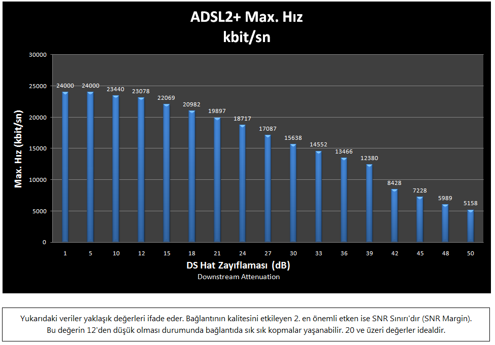

  • Forumda birçok arkadaşın modemlerindeki bağlantı değerlerini yazarak en fazla kaç Mbit bağlantı hızı alabileceklerini merak ettiğini gördüğümden böyle bir tablo hazırladım. Değerler yurtdışı ülkelerindeki birçok ADSL2+ bağlantısının verilerinin ortalamasını yansıtmaktadır. Türkiye koşulları düşünülecek olursa burada yazan Max. değerlerden bir miktar daha düşük bağlantı hızına sahip olunacağı tahmin edilebilir.
     ADSL2+ Max. Hız Tablosu (Line Attenuation)

  • Çok sağolasın hocam, aklımdaki birçok soru işaretine cevap buldum tablo sayesinde. SNR Sınırı 17, Hat Zayıflaması da 36 gözüküyor. 16Mbit tarifeye geçersem 12-13Mbit hız alabilirim sanırım.

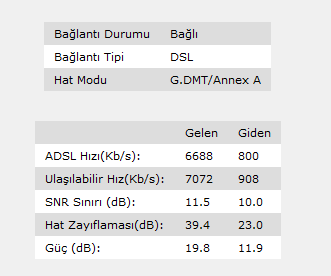

  • iyi akşamlar bu değerler ile 3 aşağı 5 yukarı 16 mbps alabilirmiyim ? (şu an 8 net limitsizdeyim.idm ile 950'leri görüyorum.)
    birde bir şey sormak istiyorum.
    eğer 16 mbps geçersem bu annexler beni ilgilendiriyormu ?
    yoksa adsl 2+ işaretli olması yeterlimidir ? iyi akşamlar

    Downstream Line Attenuation: 41 buna bakacaksın

    24mbit e kadar yolun var

  • Downstream Attenuation = 25.5 dB
    tam sınırda gibi 16 mbps sorun çıkarır mı?
  • hat zayıflaması 7 db istesem 24 mbit bile alabiliyorum ama benim port adsl 1 (g.dmt) bu yüzden 12 mbit gösteriyor ulaşılabilir hızı
    Orijinalden alıntı: oguzozan
    Aynı değerdeyiz 12.5 Mbps alırsın
