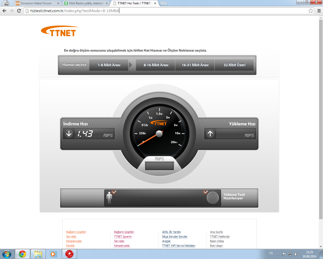

  • Merhaba arkadaşlar 8 mbps internet paketini 4 mbps e düşürmüşler.Bize dediler 16 mbps e çıkaralımmı tamam dedik ama
    internet hızım 4mbps ten 1-2 mbps e düştü
    Modemin sayfasına girdiğimden hız böyle
     ADSL HIZI İLE HIZ TESTİNİN FARKI
    Hız testi yaptığımdada hız böyle
    Aradık konuştuk dediler modem veya bilgisayardan kaynaklanıyor
    Modemden kaynaklanmıyor bence hızı gayet iyi
    Pc den kaynaklanıyor olabileceğini düşündüm format attım ama nafile hiçbir değişiklik olmadı.
    Yardım edin eski hızımdanda oldum

    upload sorunlu. Kabloları kontrol etmenizi öneririm. Splitter olmadan direk ana kabloyu bağlayın, başka telefon varsa iptal edin bağlantıyı. Sonuçları bir de böyle paylaşın.
    shoot for the moon. even if you miss you'll land among the stars.
  • Bence upload sorunlu değilde daha test tamamlanmadan ss almış oyüzden upload orda yazmıyor.Ama ikimizinde dediği gibi kablolardan olabilir.

  • Sorun upload hizinin cok dusuk olmasindan kaynakli. Aynisi bende de olmustu. Upload hizi cok dusuk olursa download hizin direk etkileniyor. Tek cozumu upload hizini normal degerlere sabitlemen.
  • Sen ttnet'in sağladığı hız 14986 ben 1.43 alıyorum mu diyorsun?
    Eğer öyleyse birimlerin faklı olduğuna dikkat etmelisin.
    14986 kb/s / 1024 = 14,63 mb/s
    14,63 / 8 = 1,83 mb/s
    1,83 * 0,868 = 1,59 mb/s alabileceğin en yüksek download hızıdır.
    Yani ben herhangi bir sorun görmüyorum.
  • modemde upload hızın çok düşük. download yaparken dogrulama paketleri yollanır. tam hızını kullanabilmen için upload 800-900-1000 gibi deger olması lazım modemde.
    seninki 100 .ya modem arızalı ya da ttnet portta bir problem var

  • Arkadaşlar sorun modemden kaynaklanıyormuş yeni modem alıcam artık ttnet geldi eve baktı ve modemden kaynaklanıyor dedi 16 mbps internet modem yüzünden 1-2-3 mbps e kadar azalıyor. kolay gelsin. Saolun yardımlarınız için
