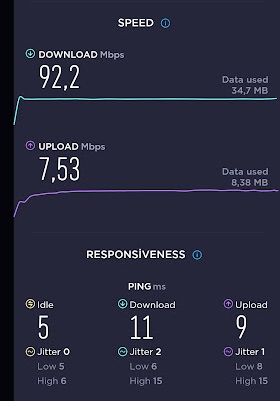

    8ms işte ne güzel :)
    Yandaki 3 rakamlı şeyleri diyorsan o speedtest'in hatası. Hep yüksek çıkar, fiberde bile
  • Onlar speedtestin hatası değil :) Eğer gerçekten güzel bir internetin olsaydı pingin yükselmezdi. Bak ben sana VDSL hattımın Keenetic modemle çalışmasını atayım, QOS gibi teknolojilerim olduğu için pingim yükselmiyor. Üzgünüm ama senin hattın yüke bindiği zaman ADSL kıvamına geliyor
    Gerçekten iyi bir internet işte böyle olur,i boşta 5ms, yük altında 11ms .
