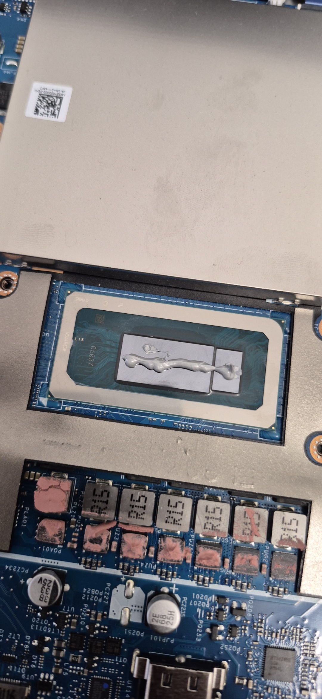

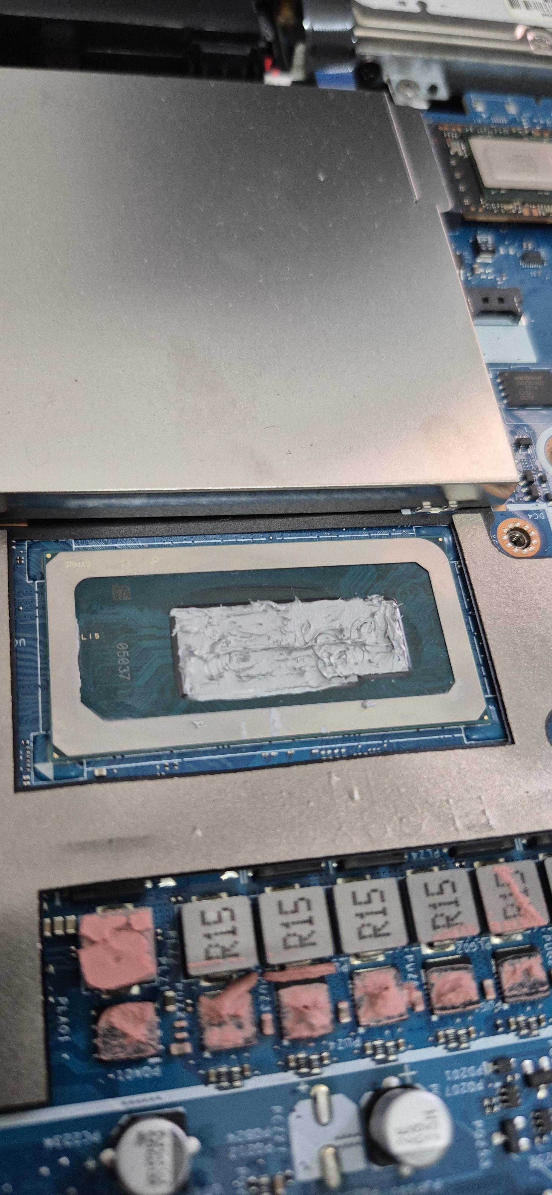

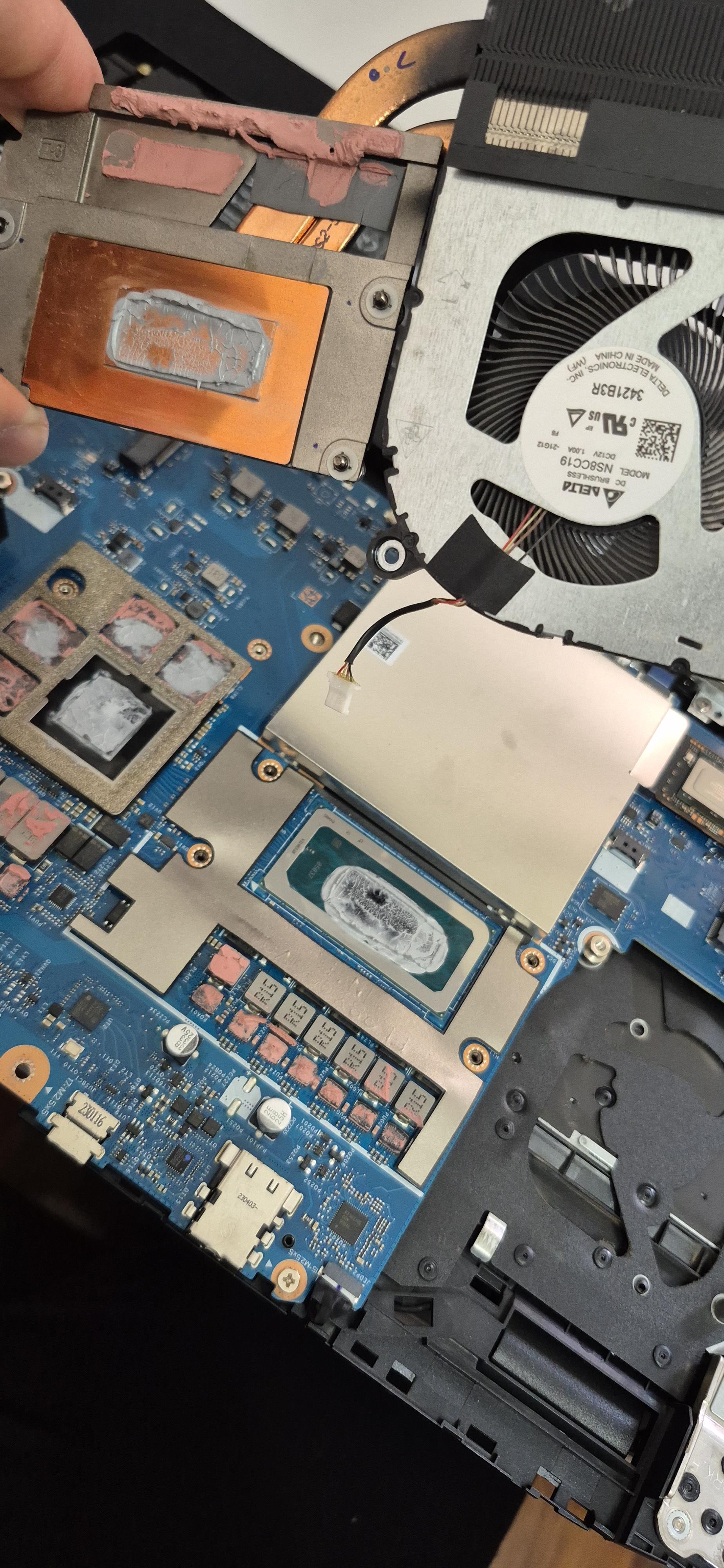

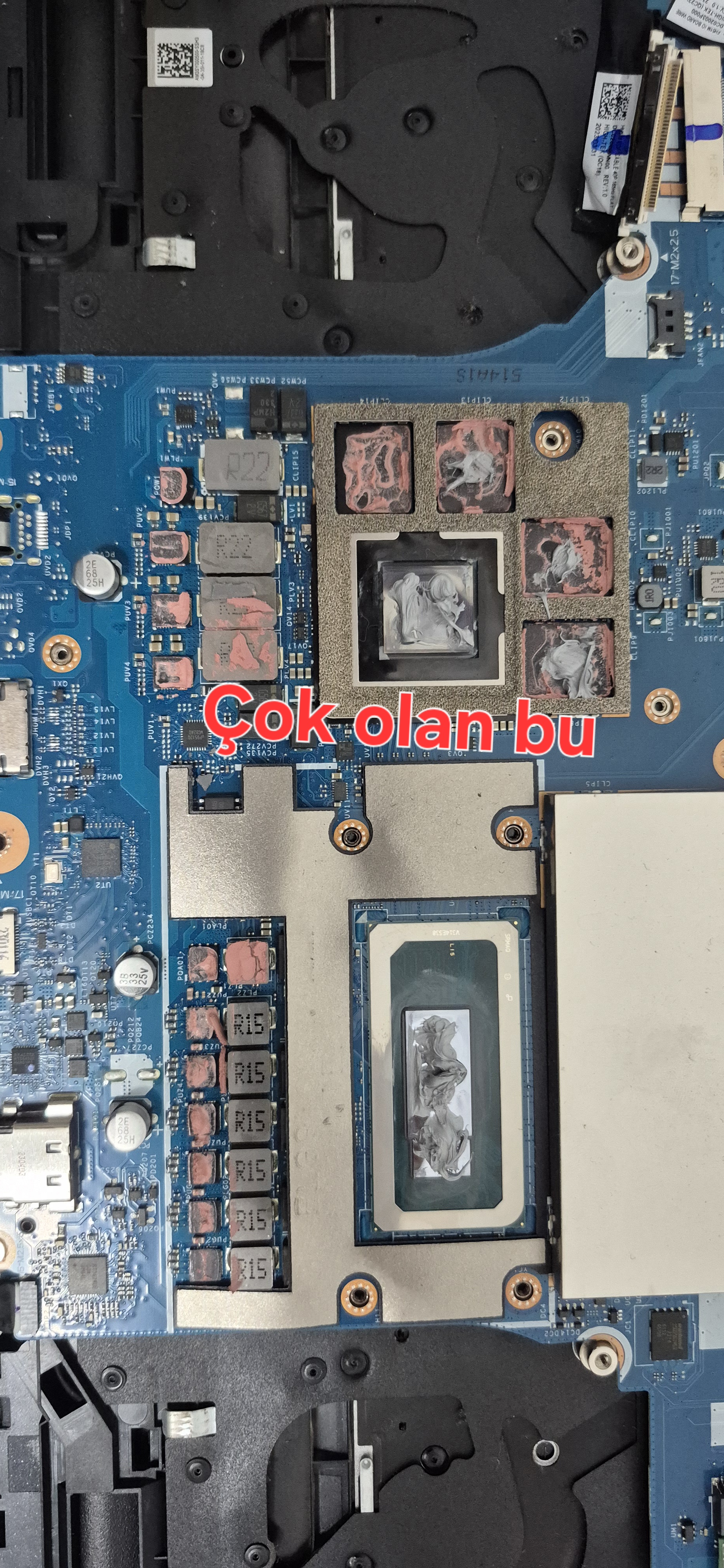

  • Yeni termal macun değiştirdim. Araştırmalarımda Cooler Master Pro V2'nin ısı iletim değerinin (9) iyi olduğu ve önerildiği bilgisine ulaştım, ben de uyguladım. Üzerinden 3 gün geçti fakat ısınma sorunu devam ediyor.
    15–20 dakikalık Valorant oynadım, sonuç olarak NitroSense programı 93 °C gösteriyor. Diğer izleme uygulamaları ise daha yüksek değerler veriyor (örneğin 97–100 °C). Özellikle bir işlemci çekirdeği çok fazla ısınıyor. Bu yüzden işlemcinin çektiği gücü dengelemem gerekiyor.
    Normalde işlemci 41 W çekerken, bu iki çekirdek 44 W çekiyor. ThrottleStop üzerinden bazı ayarları kıstım ama daha iyi ayar önerisi varsa uygulamak isterim.
    Sistem cam kenarında, havadar ve yüksek bir ortamda kullanılıyor. Öneriniz nedir test uygulama Ayar turboyu kapatınca düşüyor fps de düşüyor 200 dan 120fps. Termal macun öneriniz varmı Vatan mağazasından hepsiburada aracılığıyla aldım coolermasteri

  • Daha önce bu ısılara çıkmıyor ise macunu gerçek mx6 olanlardan tercih edin ve yenileyin...
    Soğutucu olarak ne kullandığınızda önemli belki soğutucu yeterli gelmiyor olabilir ama macun değişimi öncesi bu ısılara çıkmıyorsa bu seçenek düşük ihtimaldir...

    Stock fabrika macunu da yükte sabit 92.arada 95 98 derece gördüm macunu güzeldi kıvamlı değiştirdiğime biraz pişmanım düşürmek isterken 2 derece arttı 1 sene doldu bakım için monitör aldığımda macunu da aldım öyle gelişti durum

  • Sizin işlemci soğutucunuz yetersiz kalıyor anladığım kadarıyla gerçek mx6 kaliteli markaları tercih edin mutlaka servisi ile de görüşün...
    Boşta 45 derece ve altı ideal ısı görülür bir çok kişi tarafından ve yük altında aşırı zorlanmadıkça 80 derecenin üstünü görmemeli...

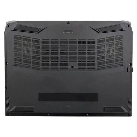

    Muhtemelen evet bunun çok bi havalandırma deliği yok Altı komple ızgara olan modeli var ona göre azbaktım bir şöyle fanları maksa alsam 80 e düşüyor 7600Rpm dönüyor altındaki stand 2 yıl önce almıştım kendine hayrı yok fanın stand olarak kullanıyorum şu anda kendi stok soğutucu var fanları soğutucu faydası olur diyorsanız onu deneyeyim macun iyi değilmi mx 6 ile aynı iletkenlik değeri 9 diye aldım biraz kaliteli geldi fiyat farkı çok yoktu uğraşmayım diyerekten 8.5 mx6 iletkenlik cooler mastergelprov2 değer 9 idi vatan dan aldım sahte olmasın diye teknoloji blok sitesinde gördüm araştırdım mx6 deneyeyim o zaman soğutucu öneriniz var mı mx6 yeter mi daha üstü var ama sahtesi çokmuş piyasada thermal Grezymi ne deniyordu

    Birde acaba benim sürüş şeklim mi kötü macunun yorumları gayet güzel özellikle düşük yıldıza bakarım ne etki olmuş diye kargo sorunu macunu kötüleyen yok önce 3 damla koydum bi blog sitesinde çok dendi sildim tek çizgi çektim bunada çok ama yeterli bişi olmaz dendi üstüne basınca dağılıyor diye yaymadım ortada çizgi attim

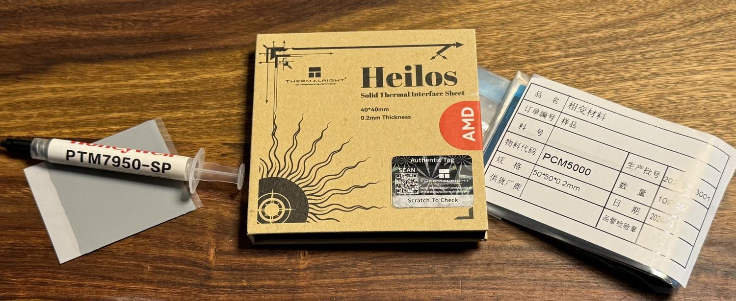

  • Fanları ve heatsink ile fanın bağlantı yerindeki ızgaraları temizleyin eğer temizlemediyseniz. Honeywell PTM 7950 bakabilirsiniz, hem işlemciye hem de ekran kartına kullanabilirsiniz.

    Evet fanları ve bağlantı yolu(ızgaralarını) temizledim süpürdüm nazikçe fırçaladım temizdi sadece fanlar toz toplamış biraz hava akışına dikkat ediyorum elimden geldiğince yüksekte açık da kullanmaya çalışıyorum

    Honeywell PTM 7950'ye bakabilirsiniz. Heatsink yüzeyinde bir sorun yoksa düzelmesi lazım sıcaklıkların. Honeywell orijinal olarak ebuy7'de satılıyormuş ama kargo ücreti, vergi vs. ne kadar çıkıyor, onu bilemiyorum.

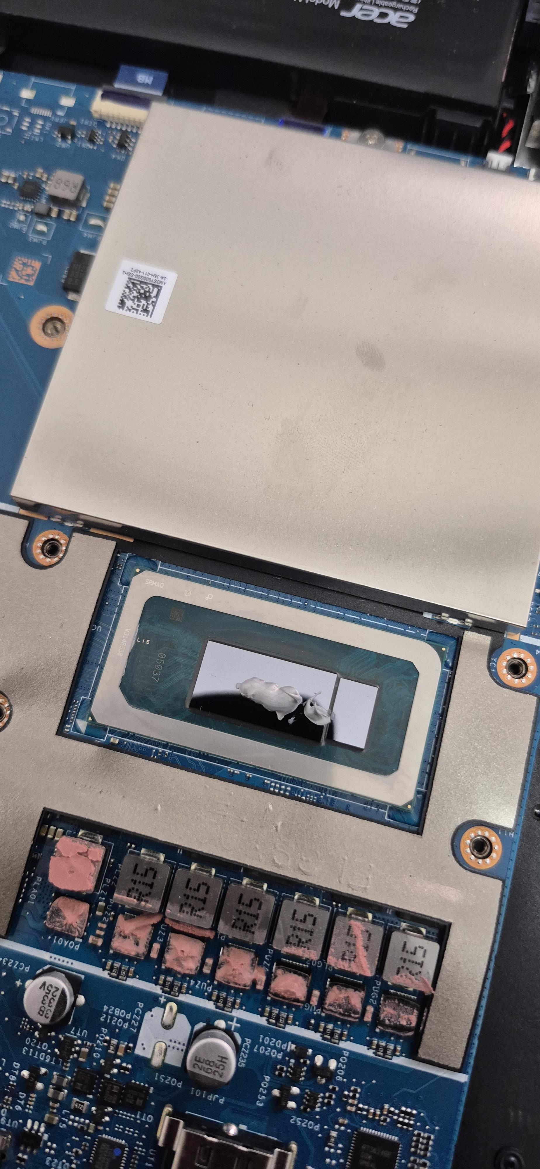

  • çekirdekler arası ısı farkının tek çözümü sıvı metal, 11800h da 14 w mk lik bir macun kullanmıştım yine çözüm olmamıştı. sıvı metali uyguladım en sıcak halinde 5 derece fark olmaya başladı. sıvı metal riskine girmem diyorsan macunu yayarak uygulamayı deneyebilirsin.
  • Termal macunu fazla bocalamışsın. Stoklara gelince Thermalright Heilos alıp uygulayabilirsin. PTM7950 benzeri ürün. Ayrıca PTM7950'nin orjinalı sadece ubuy7'de satılmıyor.
  • Nerede satılıyor? Bir sürü yerde satılıyor çünkü popüler bir ürün olduğu için. Aliexpress'te bir sürü satıcı var PT7950 satan.
  • Aşağıdaki linkte test var faz değiştiren termal padlerle ilgili ve burada da PTM7950'nin orijinalini bulmanın zorluğundan bahsetmiş. Normalde PTM7950 0.25 mm imiş ama piyasada bir sürü 0.2 mm satılan taklitleri varmış.

    Aslında sıvı metale uygun gibi işlemcinin konumu öyle çok çipset ufak metal şeylerden uzak iyi bantlasam ufaktan kapının hava girmesini engelleyen ince sünger var ondan yada başka bir öneri varsa kapatma icin sızma olmasın diye sıvı metali emecek bir şey olsa olur gibi bence çünkü az inceden sürsem noktada koysam fayda etmiyor illet turbo açınca sıcaklık fırlıyor sıvı metal öneri uygularken dikkat edilmesi gereken bir şey varmı ? Süngeri biri önermişti taşarsa diye mantıklı mı ?

    Aşağıdaki videoda Honeywell PTM7950 iyi performans veriyor, ona bakabilirsiniz:

    Sıvı metal için etrafı yanmaz bantla yapıştıran var ama hiçbir şekilde sızmaz diye bir garanti verilebilir mi bilemiyorum. Bunun sorumluluğunu almanız lazım. Fazla sürmemeye çalışın bi' de.
