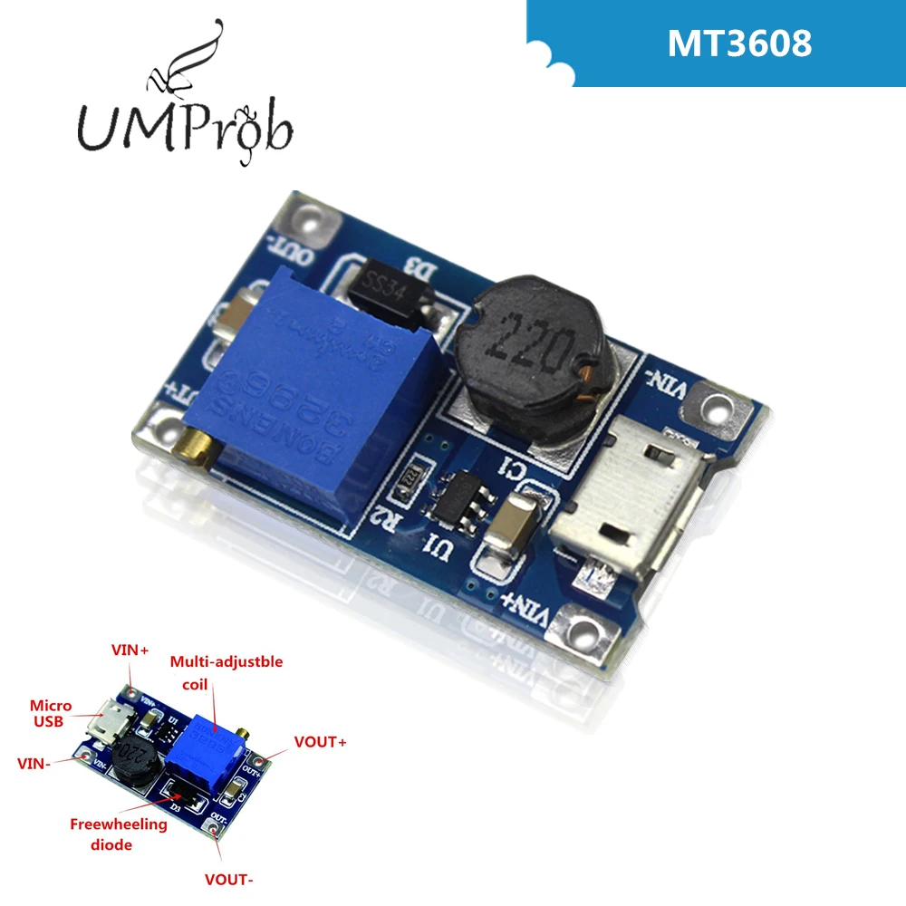

  • 10 amper çekecek bir aleti yanında taşıyacağını sanmıyorum sen 9v akımı 12v yapmak istiyorsun anlaşılan lazım olan devre budur. Voltmetre ile çıkış gerilimini devre üzerinden istediğin kademeye getirip ayarla tamamdır.
    DC-DC Ayarlanabilir Boost Modülü 2A Boost Plaka 2A Step Up Modülü ile MIKRO USB 2 V-24 V için 5 V 9 V 12 V 28 V MT3608 LM2577
    aliexpress.com
    US $0.56 9% OFF|DC DC Adjustable Boost Module 2A Boost Plate 2A Step Up Module with MICRO USB 2V 24V to 5V 9V 12V 28V MT3608 LM2577-in Integrated Circuits from Electronic Components & Supplies on Aliexpress.com | Alibaba Group
