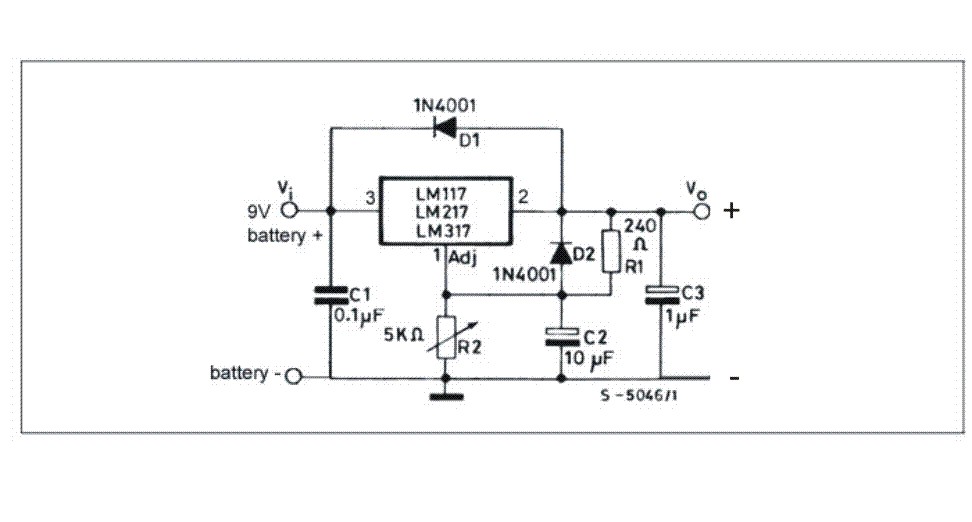

  • Voltajı sadece dirençle düşürmek yerine alttaki LM317 ile yapılmış devre ile düşürmen çok daha iyi olur.
    R2 ayarlanabilir direnci ile istediğin voltajda kullanabilirsin.

  •  9v'u 4,5v'a dirençsiz nasıl düşürürüm?
    yalnız çıkışta 4,5volt u elde edemedik bu devreyle
  • Hocam R2 potansiyometresi ile voltajı 1,2v ile 9v arasında ayarlayabilirsin.
    Aynı devreyi ben aracımda cep bilgisayarımı (PDA) ve cep telefonumu şarj etmek için kullanıyorum.
    Kesinlikle çalışan bir devre. Sorunsuzca kullanabilirsin.
    Hatta R2 pot u ile tam olarak 4,5 volta ayarladıktan sonra potun bacakları arasındaki direnç değerini ölçüp, pot yerine o değerde tek bir direnç koyarsan her seferinde voltajı elle ayarlamak zorunda kalmazsın.
