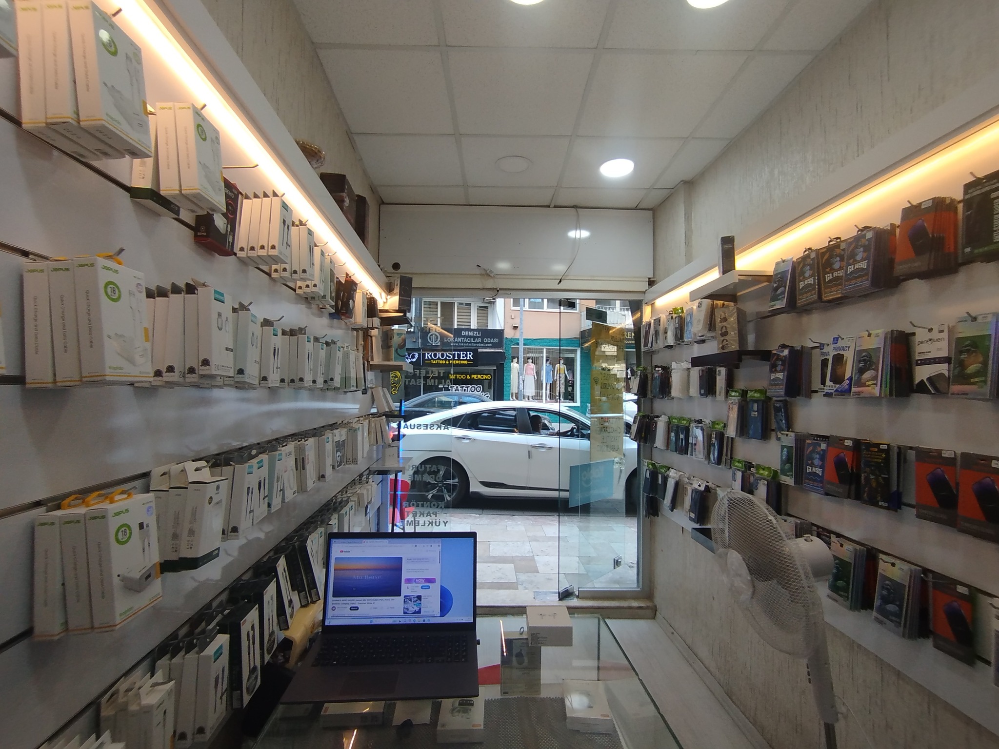

    Yaklaşık 6-7 m² büyüklüğünde küçük bir dükkanım var. Malum, havalar iyice ısındı ve içeride çalışmak zorlaşmaya başladı. Bu yüzden, bütçemi sarsmayacak, taşınabilir (portatif) ve küçük alanlar için uygun bir klima arayışındayım.

    Şimdiden ilginiz ve yardımlarınız için çok teşekkür ederim. Fikir olması açısından dükkan fotoğraflarını da ekleyeceğim

    Hocam vantilatör hali hazırda şuan mevcut zaten ama öğleden sonra bildiğin saç kurutma makinası gibi oluyor artık zaten cam pencere vs olmadığı için havasız kalıyor içerisi

    Yani dükkan çok küçük kapıyı kapatmayı düşünmüyorum açıkcası zaten küçük kapıyı da kapatırsam müşteri gelmez hiç 7m2 Dükkan için portatif klima önerisi  soğuk hava üfürsün yeterli tepemde

    Boruyu cam kapının arasından çıkarırım diye düşündüm fotoğraflara bakma şansınız varsa eğer kapının oraya koysam tezgaha kadar soğuk hava üfleyebilir mi acaba

    Boru mesafesi iki metre. Yani klimayi kendinize yaklastirinca isinizi rahat gorur. Kapiyi kapatmadan eksozu disari yonlendirmeniz yeter evet. Tcl degil de Kaira marka daha iyi bence. Hem de daha ucuz. Mutlaka ona da bakin.
    Klima tipi soguk hava ufleyen sacmaliklari sakin almayin. Suyla serinlik saglayan bu aletler sizinki gibi kucuk mekanlarda deli gibi nem yapar. Zaten klimayla ayni para ama klima filan degil. Sogutma ozelligi yok. Hava suyu karistirip serin hieestiriyor ama her yer yapis yapis nem.
