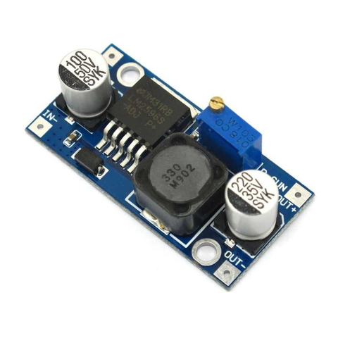

  • Başlıktaki gibi; geçen gün elektro gitar amfisi aldım ve amfinin arkasındaki bilgide 6.5V - 3A olarak yazıyor ancak orjinal adaptörü yoktu ve yanında verilen adaptör Akbank'ın bir pos cihazının 9V - 4A değerlerine sahip bir adaptör. Amfiyi çalıştırıyor ancak 6.5V yerine 9V adaptör kullanmak sorun yaratır mı sizce?
  • sorunun çözümü basit ve ucuzdur. lm2596 dc-dc dönüştürücüsü, rahatlıkla 9v'u 6,5 volta düşürür. 3a'e kadar yükleri rahatlıkla kaldırır.(küçük boyutu ve hafifliği sayesinde, bir kutu ile kabloya momte edebilirsin.) gitarın ve adaptörün akım değeri daha fazla ise başka alternatifler de var.

    Açıkçası böyle bir yola girmek istemiyordum ancak bahsettiğiniz alet ile devreyi oluşturmak istersem bununla ilgili video var mıdır yapmak için referans alabileceğim?
    Ve soruda bahsettiğim gibi 6.5V yerine 9V kullanmak - 2.5V yüksek adaptör kullanmak sıkıntılar çıkarır mı?

  • Eski, düğmeli, çıt çıtlayıp geçtiğimiz adaptörlerde 6,5v kademesi vardı. 6,5v bir cihazı 9v ile kullanmak tehlikeli. Zamanla devre bileşenleri yüksek akıma dayanamayıp patlar.
    Voltaj regülatörü ayarlamak iyi olur.
