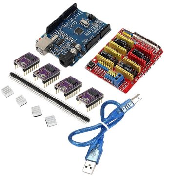

  • Aşağıda linklerini vereceğim parçaları kontrol edebilir misiniz?
    Elektronik kısım,motorlar,motor kasnağı ve kayışı mevcut.
    Bu kombinasyon uygun mu?Kasnak ve kayışı fazla olanını seçtim ilerde lazım olursa beklememek adına.

    Geekcreit CNC Shield + UNO R3 Board + 4 X DRV8825 Driver Kit For 3D Printer 3D Printer & Supplies from Electronics on banggood.com
    https://www.banggood.com/CNC-Shield-UNO-R3-Board-4-X-DRV8825-Driver-Kit-For-Arduino-3D-Printer-p-1134845.html?cur_warehouse=CN

    Seçtiğiniz parçaları kontrol edebileceğim, projenin malzeme listesi gibi birşey varmı ?
    Kasnağın diş sayısı ve göbek deliği yanlış olabilir. Göbeğin mil giren yeri ile motor mili aynı ölçüde olmalı. Linkini verdiğiniz kasnaktaki delik 8 mm ve geniş olur.
    Ayrıca bu parçaları aliexpress den daha ucuza alabilirsiniz.
