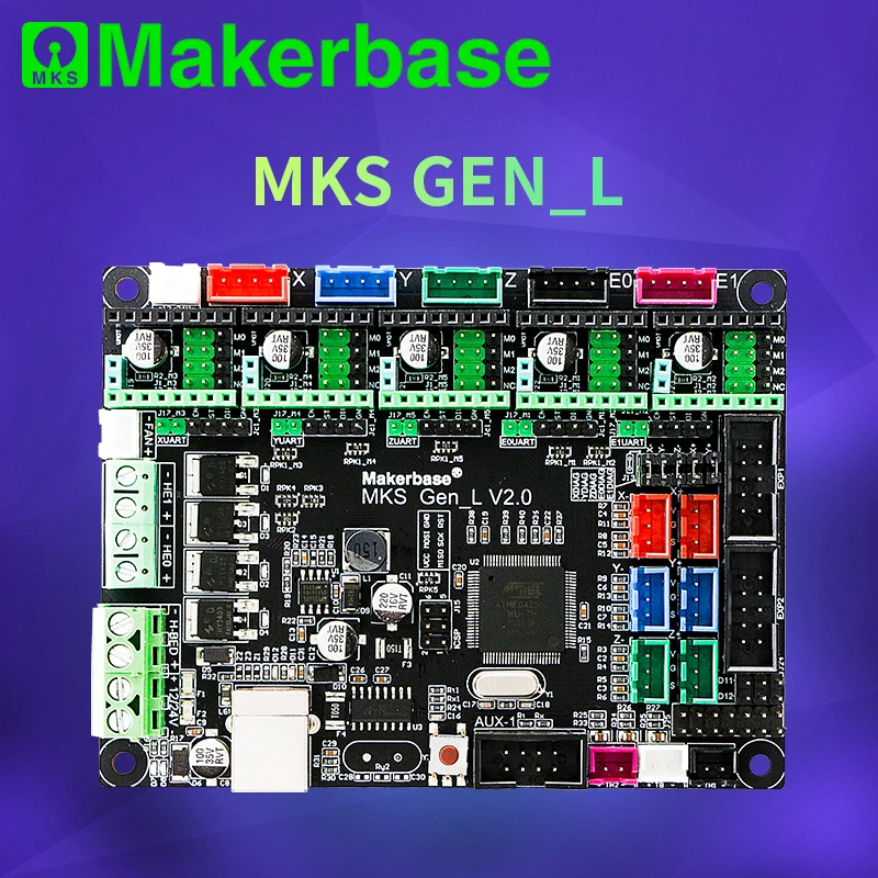

  • Dampierre kullanıcısına yanıt
    MKS kartlar iyidir ama iyi bir satıcıdan almak lazım. Makerbase firması iyidir.
    Mks gen L yada mks 1.4 kullanabilirsin.
    aliexpress.com
    US $13.99 |Makerbase 3D printer board MKS Gen L controller compatible with Ramps1.4/Mega2560 R3 support A4988/TMC2208/2209TMC2100 drivers|mainboard|2560 r3 drv8825tmc2100 - AliExpress
    http://s.aliexpress.com/IrUn67fM
  • yusuforhan kullanıcısına yanıt
    Tamamdır, mks kartlara bakayım en iyisi. Yardım için teşekkürler.
