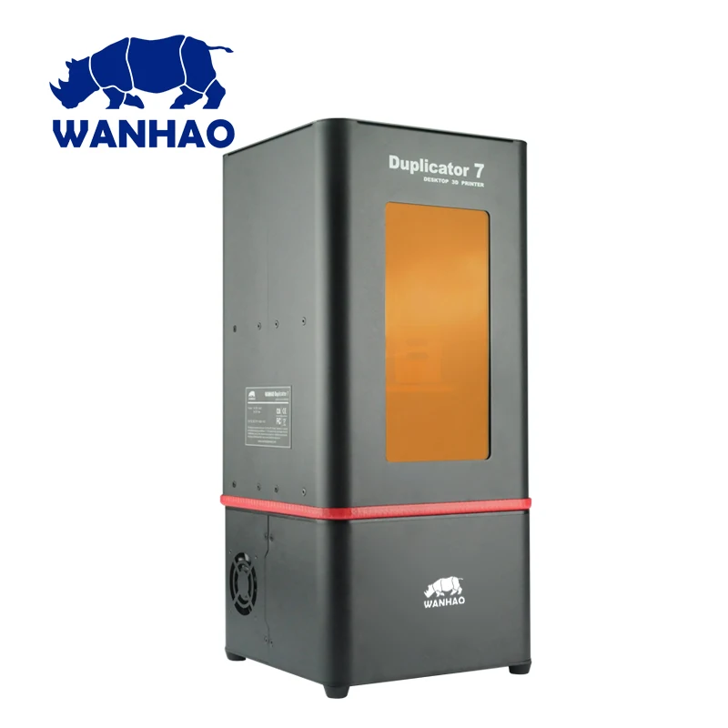

  • İyi akşamlar SLA yazıcı almak istiyorum takı figür tarzı küçük şeyler basıcam genelde kolye ucu yüzük gibi ürünler bu SLA ların ucuzu hiç mi yok aliexpressten biraz baktım vergisiyle türkiyeden çok daha ucuza geliyor bi tavsiye verir misiniz hiç yazılım bilgim yok
    aliexpress.com
    US $369.0 |2019 sıcak satmak WANHAO Yeni Sürüm UV reçine DLP SLA 3D yazıcı D7 V1.5 250 ml reçine ücretsiz yüksek kalite ve uygun fiyat|3d printer|3d printer pricesla 3d printer - AliExpress
    https://tr.aliexpress.com/item/2017-hot-sell-WANHAO-New-Version-UV-resin-DLP-SLA-3D-printer-D7-with-250mm-resin/32798094386.html?spm=a2g10.10010108.100007.1.42530767rSHUJJ&traffic_analysisId=recommend_2037_null_null_null&scm=1007.13482.37805.0&pvid=007f885f-6e5b-4290-9011-e29b720254ca&tpp=1
    mesela bu ürün işimi görür mi benim
    < Bu mesaj bu kişi tarafından değiştirildi sasomelih -- 1 Ekim 2017; 21:54:13 >

    Yazılım bilginizin olması gerekmiyor, içinde yazılımı hazır olarak geliyor. Sadece dilimleme yazılımını öğrenmeniz gerekiyor.
    SLA yazıcılar içinde f/p olarak doğru ürünü seçmişsiniz. Fiyat olarak en düşük o var performansına göre. SLA yazıcılar da asıl maliyet reçine. 1 lt reçine yaklaşık 400 lira. Kuyum sektöründe döküm için kullanılan reçine ler daha da pahalı.

    Anladım teşekkür ederim ilginiz için daha öğrenciyim aslında ama yazın biriktirdigim parayla kurusum kalmayana kadar recine ve makineyi alicam en azindan tecrubem olur belki biseyler bile kazanabilirim dedim ama bakalım
