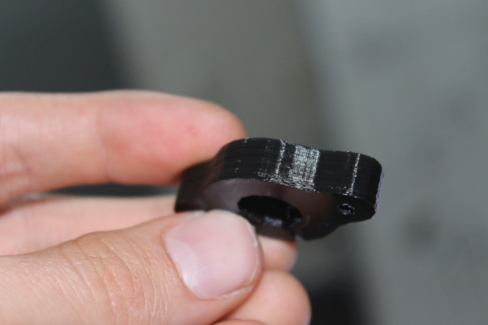

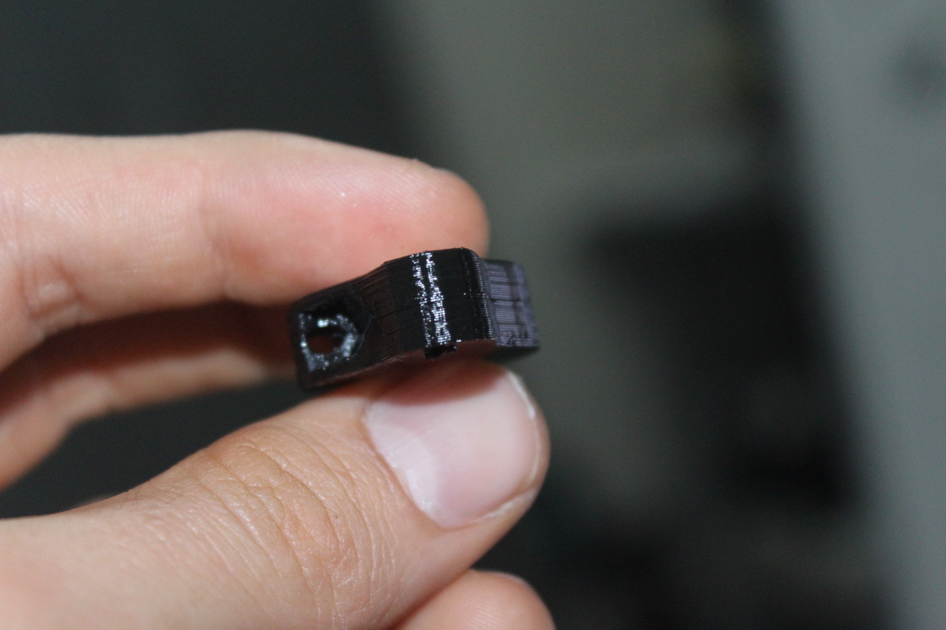

  • Merhaba,
    Resimdeki gibi bir sıkıntım var. Bazı yerlerde hafif bir çizgi şeklinde dış katmanda bozukluklar görülmekte. Neden kaynaklanır? Çözümü nedir?
    Filament:3D filament
    200 mikron
    Dış katman hızı: 20mm/s
    Yazıcı P3 Steel
    < Bu mesaj bu kişi tarafından değiştirildi secollah -- 8 Ocak 2016; 18:34:44 >
