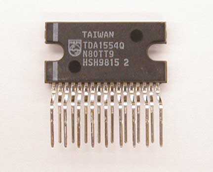

    Açıklama Devrede verilmis olan TDA1554 ,katalogda 2 ohm hoparlörle 4x11 W güç verebilmektedir. Devremizde iki opamp paralel baglanarak 4 ohmluk hoparlörle 2x11 W seklinde kullanilmistir.Entegre sogutucuya baglanmalidir.Eger iyi bir Sogutucuya baglanirsa 28W a kadar çikabilir. Max ses almak istersek kaynagimizin degerleri 12 V 5A olmasi gerekmektedir.

    Bu çok bilinen bir amfi entegresidir.İnternette şemaları bolca bulunabilir.Olsun yine de akif39 arkadaşa teşekkürler.
    Hem kolay yapılır hem de ucuzdur.Bilgisayarlar için çok uygun.

  • arkadaşlar boşverin bunu :D
    eğer uğraşacaksanız TDA 7560 ile yapın 4X45
    çok ta temiz ses veriyor
    http://pdf1.alldatasheet.com/datasheet-pdf/view/25225/STMICROELECTRONICS/TDA7560.html
