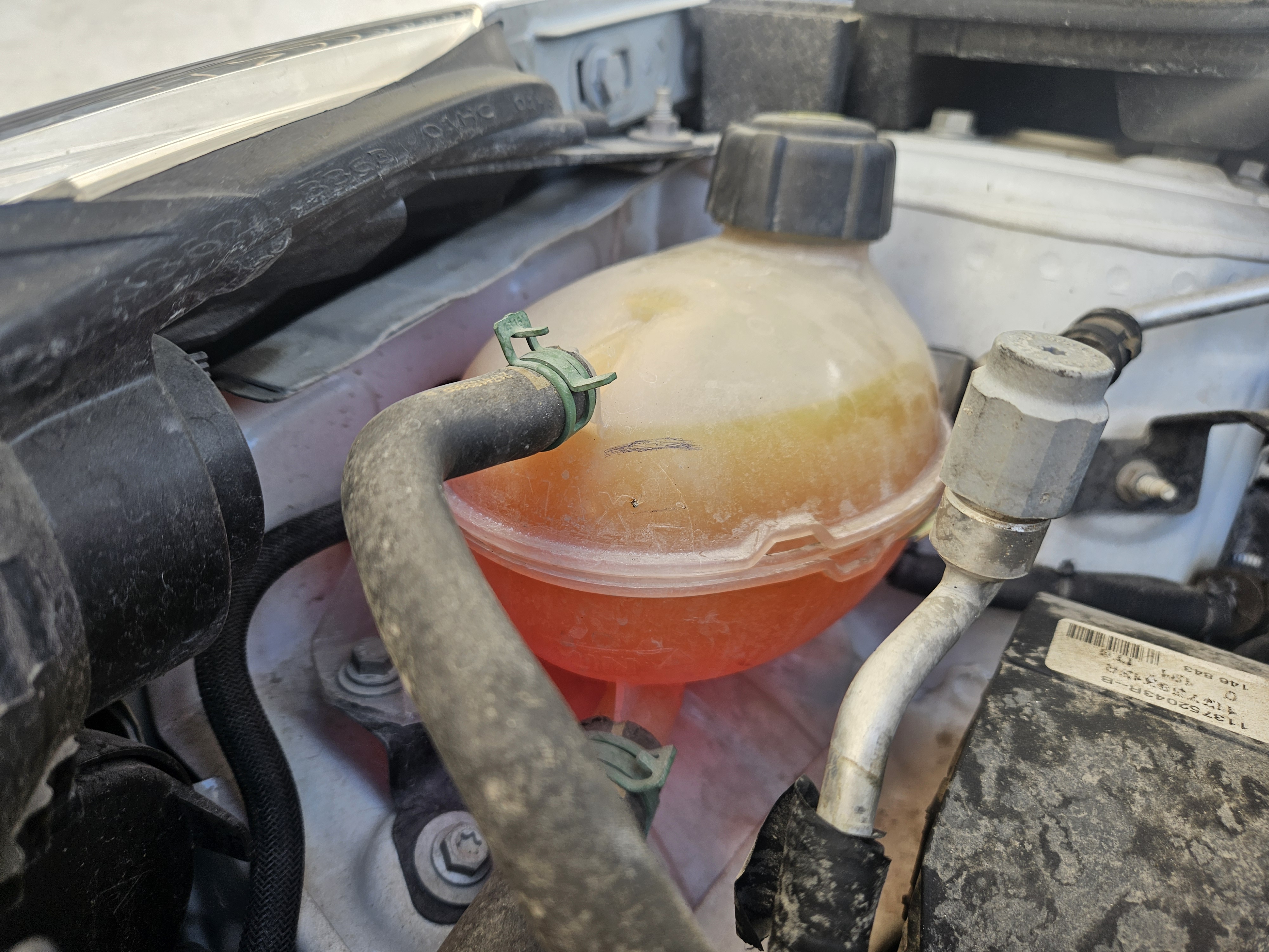

    Yağ bakımı esnasında ustamdan antifirizi de değişmemi istedim . Antifirizim fabrikasyon ve yeşil renkteydi. Motorun arka tarafında sağ ust tarafta bulunan hortumun üzerinde bulunan lastik sibonuna benzer olan yeri açıp baya bi akıttı. akabinde Total Glacelf Auto Supra Organik Antifriz 3 Litre antifirzden çok az kalacak şekilde doldurduk ve yarım litre kadarda su ekledik . Motor suyu Hazne tamamen ağzına kadar dolmuş oldu.
    Araba uzun süre çalışmadında motor suyu haznesinde üst kısım yeşil alt kısımlar kırmızı olarak görünüyor . Ayrıca sürüşlerden sonra motor su hazne bidonu el değmeyecek kadar sıcak oluyor. Bu durum Normal mi ?

    Bahsettiğiniz 2 renk antifriz için görsel atabilir misiniz ?

    bu arada genleşme kabındaki antifriz oranı çok fazla. Aynı zamanda seviyesi de baya fazla. Şırınga ile çekmenizi öneririm. Ortanın bir tık altında olması lazım suyun. Bir yerden boru falan çatlatabilir, genleşme kabında basınç oluşacak çünkü. Siz genleşme için çok az tolerans bırakmışsınız. Antifriz su karışımı 1.5 lt su 1.5 lt antifriz veya 1 lt su 2 lt antifriz olmalı. Benim tavsiyem 1-2 oranında koymanızdır. Motorun sıcak çalışmasına da kafayı takmayın, tce motorlar sıcağı sever. Ben de bir 2020 0.9 tce kullanıcısı olarak bunları tavsiye ederim. Allah kazasız belasız yolculuklar nasip etsin. Sağlıcakla kalın, iyi akşamlar.
    edit: bu arada glacelf auto supra kırmızı antifriz koyabileceğiniz en iyi piyasa antifrizi, bu araç için gayet iyi seçim. Otomotiv sektöründe çalışan bir mühendis olarak size güzel bir trick vereyim. 3+1 lt antifriz alıp 2 lt saf su ile karışım yapın. Her ay bir bardak kadar antifrizi şırınga ile çekip yaptığınız karışımdan bir bardak ekleyin. Bu sayede her zaman taze antifriz devir daimi sağlamış olursunuz.

  • Merhabalar antifriz olarak benim genleşme kabımda sarı renk var ama renginden emin olamadım, ne yapmalıyım?
  • Kurtay.org K kullanıcısına yanıt
    Ben total d tipi organik glacelf auto supra kullanıyorum. Rengi floresan turuncu-kırmızı gibi. Genleşme kabındaki bende de sarıydı birkaç defa üstüne bu dediğim antifrizden ekleme yapmıştım su ile karıştırarak.
