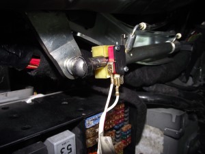

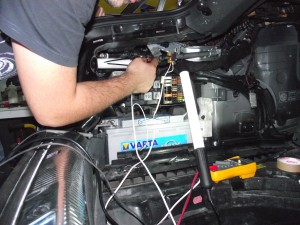

    Otomobil bize geldiğinde elektrikli bagajı çalışmıyordu. Yaptığımız incelemeler sonunda otomobilin bagaj kontrol modülünün üzerinde olmadığını farkettik. Bu modül aracın merkezi beyni ile bagaja ait sensörler ve butonlar arasında iletişimi sağlıyor normalde. Aracın merkezi kilit sistemiyle haberleşiyor aynı zamanda. Uzun lafın kısası günlük kullandığımız otomobillerdeki gibi basit bir sistem beklerken oldukça komplike bir sistemle karşılaştık. Sorunun çözümü normal şartlar altında oldukça maliyetliydi. Söz konusu modülün Almanya'dan özel siparişle gelmesi 3670 TL + KDV, modülün araca montaj işçiliği 500 TL civarı, montaj sonrası TR'de sadece birkaç VW servisinde bulunan özel bir bilgisayar ile adaptasyonunun yapılması 600 TL idi.

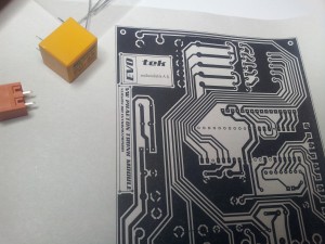

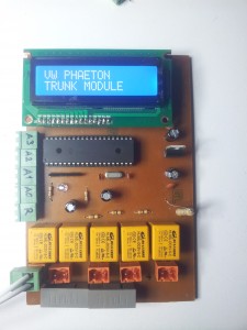

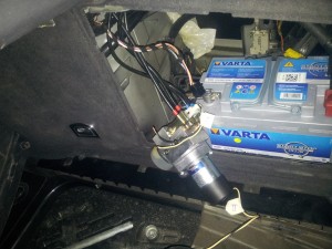

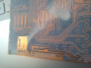

    Otomasyon sistemleri ile içli dışlı olan diğer firmamızda çalışan uzman arkadaşların desteği ile PIC devre kullanarak sorunu çözmeye karar verdik. Bagaj hidrolik pompasını ve valfleri aracın elektrik tesisatından ayırarak işe başladık. Sonrasında ise bagaj hidrolik silindirleri alt ve üst ölü noktalarına konum sensörleri monte ettik. Son olarak aracın merkezi kilit sistemine bağlı olan bagaj kontrol switchlerini bu sistemlerden ayırarak devremiz için hazır hale getirdik. Buraya kadar işin kolay kısmıydı diyebilirim.

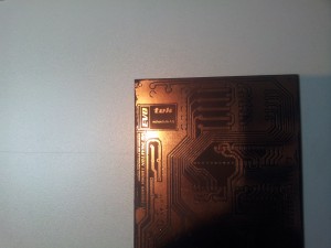

    Gelelim işin zor kısımlarına... Güvenlik. Araç harekete geçtiğinde hızı 6km/saate ulaşınca tüm kapıların ve doğal olarak bagajın kilitlenmesi... Bu problemi çözmek için merkezi kilit modülünden şart sağlayıcı bir sinyal gerekiyordu. Söz konusu sinyale ulaştık fakat sinyal şifreli (dalgalı) olduğu için işlemek malesef mümkün olmadı. Söz konusu sinyalin alt ve üst noktalarını uzunca bir süre gözlemledikten sonra bu işi yapacak ayrı bir devre imal ederek sorunu çözmüş olduk. Diğer güvenlik problemi ise bagaj kapanırken araya el - kol veya başka bir cisim sıkışması senaryosuydu. Söz konusu durum için motorun çektiği akım değerine üst değer atadık. Bagaj kapağının zorlanması durumunda bu değer aşılıyor ve söz konusu kapanma işlemi kesiliyor. Bu güvenlik önlemlerini kartımızın son haline entegre ettik.

    Bilgisayarda kart tasarım aşaması:
     2003 Volkswagen Phaeton 6.0 W12 420hp Otomobil Restorasyon & Elektrikli Bagaj Tamiri (Fast Care)
    Kartın imalat öncesi yerleşim planı
    Kart imalatı:
    Bagaj hidrolik pompası ve valf sistemi:
    Alt ve üst ölü nokta sensörleri:

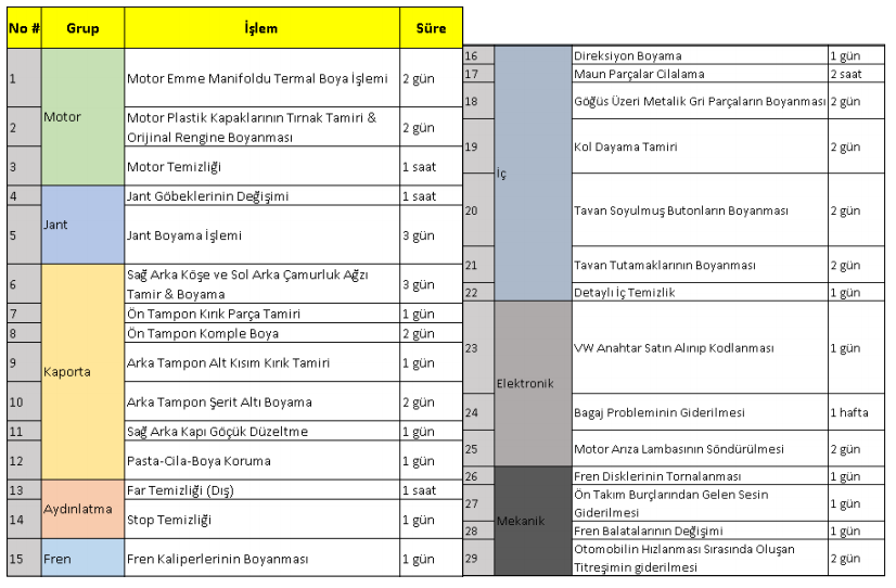

  • Bazı arkadaşlar restorasyon işlemi yapıldığında illa kuru kasa kaportadan başlanarak restorasyon yapılacağını düşünüyorlar .(Konu hakkında yeteri kadar bilgili olmadıkları içinidir sanırım.) Bu otomobil için yaklaşık 16.000 TL bütçe ile aşağıdaki işlemler yapıldı. Otomobilin sahibi için bir restorasyon projesi idi. Sırf bu işlemler için otomobil İstanbul'dan Ankara'ya geldi ve yaklaşık 1 ay misafirimiz oldu. Gizlilik sebebiyle otomobilin sahibinin izin verdiği fotoğrafları paylaşabiliyorum. Arşivden denk geldikçe paylaşmaya devam edeceğim.
    Buyrun yapılan restorasyon işlemleri:

  • bagaj kapağı yönteminiz işin ehli ile olabilir gerçekten. Bir de böyle çok bulunmayan araçlar için bilgi de çok önemlidir. atıyorum honda civic bagaj kapağı desen 1000 tane çıkma bulur, 1000 tane de ustasını bulursunuz. Böyle araçları yolda çok az gördüm. Hatta 911 turbo yu daha fazla gördüm diyebilirim. Zor bir iş olmuş.
    bir diğer konu restorasyon kavramı. Günümüzde restore etmek deyince noktasal değil de boydan boya bir bakım-onarım anlaşılır. Veya tarihi değeri olan bir eseri Aslına uygun olarak onarmak manasında. Yayınladığınız liste uzun fakat fren kaliperi boyamasına kadar yazmışsınız ve 1 gün demişsiniz. halk arasında "şöyle bi elden geçirmek, çiziğini çarığını düzeltmek" daha yakın geliyor yapılan işe bakılınca :)
