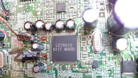

  • Arkadaşlar bilindiği gibi 2002 ve 2007 arası corollalardaki en önemli eksikliklerden bir tanesi teybin mp3 çalmaması ve harici bir ses girişi (aux) bulunmamasıdır.
    Ben teybe aux özelliği kazandırıp bluetooth takarak bu eksiği giderdim. Bunu sizlerle paylaşmak istiyorum.
     2002-2007 Toyota Corolla W58814 teybe bluetooth ve aux özelliği kazandırma.
    Teybimizin üst kapağını açıyoruz.
    Şekildeki halka içine alınmış noktalardan lehimleyiniz. Hatta 100uF /63v kondansatör uçlarına 1K Direnç takardanız daha iyi olur.
    Çünkü takacağınız bluetooth yada mp3 çaların iç direnci çok düşükse Normal CD taktığınızda sesi az çıkacaktır.
    Sistemi CD sesini dönüştüren DAC entegresi üzerinden giriş yaparak çalıştırdım.
    Bu yüzden Auxdan ses girişi CD modunda çalışmaktadır.
    Çalışmasını görmek için Videoyu izleyin..

  • Normalde linkteki gibi bir sistem satılıyor bu iş için. Aynı iş için 200 tl vermek yerine bunu yapmak daha mantıklı gibi duruyor.
    Ancak bu yöntem ne kadar sağlıklı? Teybe zarar verme ihtimali olur mu? Bir de resimler net çıkmamış :/
    http://www.sanalpazar.com/Toyota-Corolla-Teyp-Usb-Sd-Aux-Aparati-1998-2009__isp19578773#imgd
    Son olarak teybi nasıl çıkartıyorsunuz yerinden?

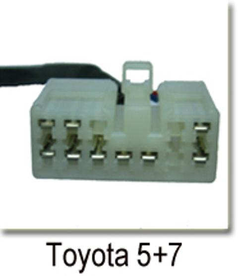

  • http://www.ehow.com/how_5178699_add-input-toyota-corolla-stereo.html
    İngilizce böyle bir kaynak daha buldum. Bunda doğrudan cd okuyucuya giden konnektörden bağlantı yapılmış.
  • daha detaylı anlasılır resım varmı  2002-2007 Toyota Corolla W58814 teybe bluetooth ve aux özelliği kazandırma. 2002-2007 Toyota Corolla W58814 teybe bluetooth ve aux özelliği kazandırma. 2002-2007 Toyota Corolla W58814 teybe bluetooth ve aux özelliği kazandırma.
