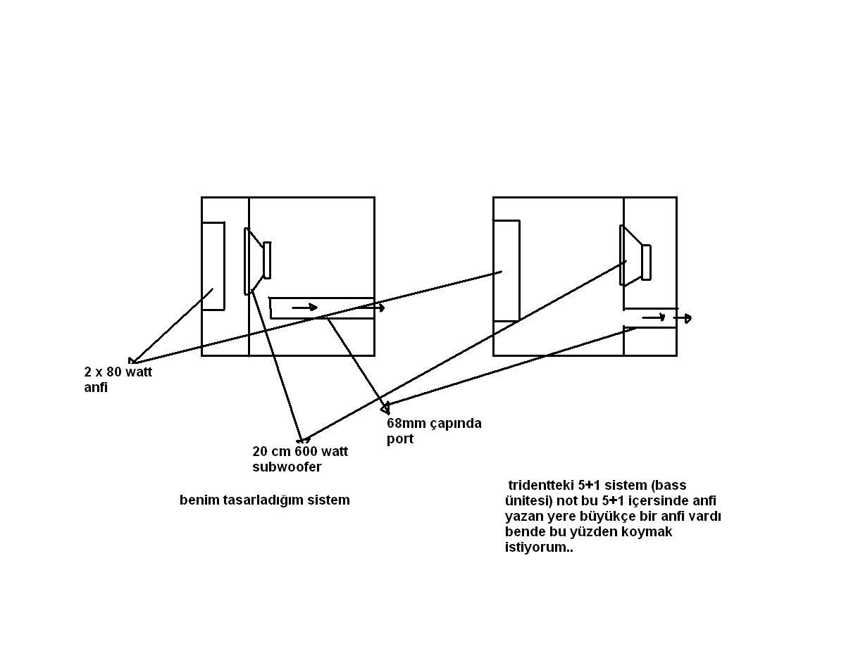

  • Selam beyler elimde bulunan 20 cm 600 wattlık unıversal marka hoparlörüme aktif bir subwoofer kabini ve bu kabinin arka kısmına ise 2 x 80 watt stk anfimi anfi girişlerine aktif bass fitre ( TL 074 ) kullanarak yapmak istiyorum.
    şimdi size sorum şu olacak bu ölçüleri geniş kapsamlı bir aramadan sonra ortalama değer olarak tasarladım.sizce aşşağıdaki resimde olan şekilde bir kabin yapsam iyi verim alabilirmiyim.
    kabin 30 litre ve subwoofer kabinin içersindeki ortada bulunan kapağa bağlı olacak ve benim port tam basın arka kısmına kadar uzanacak hoparlörün yüzü arka kapağı açtığımda bana bakacak şekilde montaj edilecek.anfi ise arka kapağın üstüne montaj edilecek... bu ölçülerle bu sistem sizce nasıl iyi bir fikirmi ? yapmadan önce arkadaşlarıma danışayım dedim... cevaplarınızı bekliyorum.. en kısa zamanda acil !!!

    Portu öyle kafanıza göre uzatırsanız tek olacak şey kutunun veya hoperlörün zarar görmesi olacaktır.
    http://www.kbapps.com/
    www.kbapps.com
    IIS 10.0 Detailed Error - 404.0 - Not Found
    http://www.kbapps.com/audio/speakerdesign/calculators/Default.htm
    Burdan faydalanarak elinizdeki hoperlörünüz karakteristik verilerini bulabilirsiniz.Aynı şekilde yapmak istediğiniz kutuya göre boyut hesaplarıda var.
    Böylece tasarlanacak sistemin özellikleride belli olur.

    hevesinizi kırmak istemem ama;
    kullandığınız hoparlörün T/S parametreleri olmadan port ölçüleri ve kabin hesapları tamamen hatalı olur..
    bu kadar uğraşacaksanız markalı bir hoparlör alıp hesapları net bilinen bir kabin yaparsanız çok daha güzel sonuç alırsınız

    evet benden de bir kötü yorum.
    bu hoparlörden ne bekleyebilirsin ki? o STK cıkıs ile adam gibi besleme olsun o sub selamın aleyküm
    yine de kafana koymussun ama önerim şudur ki, kabin litresi yok tabi kafadan olacak bu sub a.
    en azından amfi ve besleme hoparlörün çalma alanı içerisine girmesin. gerekirse kabinin altına yada üstüne kaçak kat yaparsın yine mdf den. ama çalma alanı içini tavsiye etmem...

    beyler sonunda size verdiğim ölçülerdeki kabini mdf den marangoza kestirdim. şimdi şu ana kadarki incelemelerimde subwoofer kabininde portun basın hangi yöne baktığı benim bu sistemde port tam hoparlörün arka kısmından havayı ve sesi alacak. ben bu kabini trident marka bir 5+1 içindeki bass yerleştirme sisteminden kopya ederek elimdeki ölçüleri çıkardım...
    ama tridentte 13 cm lik bassın ön kısmına kadar uzanan bir port vardı bende şimdi sistemi aynen bu şekildemi yapsam diyorum... acill cvplarınızı bekliyorum.
    resimde herşey anlaşılıyor.

    arkadaşlar şu anda iskeleti kurdum ve 70 wattlık lm anfiyle kapakları sabitleyip bir bass test müziği ile denedim. porttan çok derin bir bass geliyordu. bende şaştım kaldm valla anfinin önünde filtre olmamasına rağmen ses süper çıkıyor. ama stk ile denemedim bakalım dediğiniz port çok önemli portu tam hoparlörün dibine kadar uzattım. hoparlör ile arasında 2 cm boşluk kaldı. şimdi içersine halıfleks döşicem. daha sonra anfinin montajına geçicem... resimleri eklicemm.

    madem proje şekillendi, bende elindeki malzemelere göre bikaç öneride bulunayım...
    yaptıgın kabin türünde (active) en iyi örnek jbl basspro serisidir. genelde senin tasarıma yaklasık sistemdir. Filtre olmasa da bass sesi istenene yakındır.
    kabinin iç yüzeyini halı ile değil de , elyaf ile kapla . özellikle köşelerde elyaf varsa mükemmel fark yaratır.
    benim kabinimde elyaf alamadıgımdan arka ve alt yüzeye anakart kutularından çıkan siyah süngerlerden koydum dediğim gibi çok derinleştiriyor sesi.
    Halı ile bosuna ugrasma derim. Saygılar, iyi çalısmalar...
