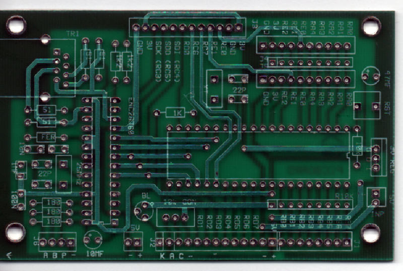

    serkan, sendeki baskıdevreyi tasarlarken elimde cvilux eth. trafosu yoktu, daha önceden almış olduğum trafoları kullandım. ondan da bulmak sorun oluyor (sonuncu sende :(), Almanya'da buldum ama Tr gönderimi yok :(
    Pinler birebir değil ama kabloyla bağlanabilir, iç yapısı aynı.
    fsimsek, cvilux haricinde eth. trafosu var mı elinizde?. (LF1S22A)

    baskıdevrelerden fazlasıyla mevcut elimde, yapmak isteyen olursa pcb maliyetine verebilirim.
    üşenmeyip, beceremediğim IR kontrollü 220V AC dimmer kodunu yazana hediye ederim. :) ilgilenen arkadaşlara ayrıca bilgi veririm...

  • LS1S22A elimde yok maalesef.. bohthandusa.com'a da bir bakın. Ben oradan getirmiştim bir ara. LF1S22A ile Cvilux arasında pin sıralaması farkı var.Yanlış hatırlamıyorsam 2 pin'in yeri değişiyor. Şemasından belirlenebilir. Malzemelerin ancak toptan satışı sözkonusu olursa fiyat belirleyebilirim. Bitirdiğimiz bir projeden artan malzemeler bunlar. Dediğim gibi satış ilanı değil bu. Benim elimde malzeme stok duruyor. İmalat yapacak birisi varsa gümrükle beklemekle uğraşmasın diye araya girdim.

    elimde birkaç tane ledli cvilux var zaten. LF1S bulursam karta doğrudan takılacak...bothhand'a bakmıştım daha önce... adetli almak lazım oradan da...
