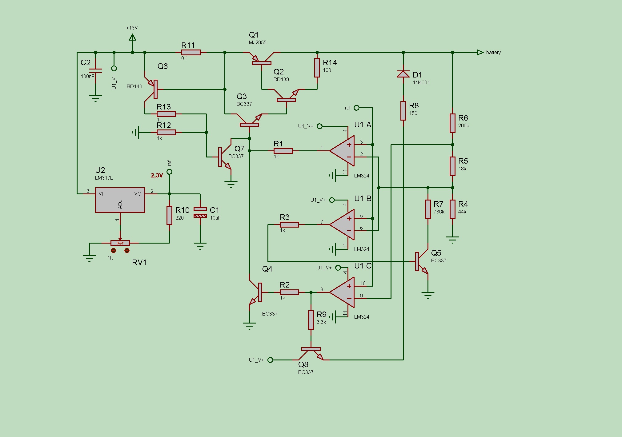

    uc3906 entegresini pahalı bulanlar, ya da hiç bulamayanlar için bu entegrenin görevleri yerine getiren devreyi tasarladım.
    entegreye göre yapmadığı fonksiyonlar önemsiz noktalar zaten.
    -yüksek voltaj koruması yok (40V dan fazla beslemede entegre kapanıyor)
    -sıcaklık kompanzasyonu yok (sıcaklık sensörü entegrenin içinde zaten,akü sıcaklığını ölçmediği için çok önemli değil)
    -logic kısmı yok ( state geçişleri opamp ile yapılıyor)
    bunların dışında tüm fonksiyonlar entegre ile aynı.

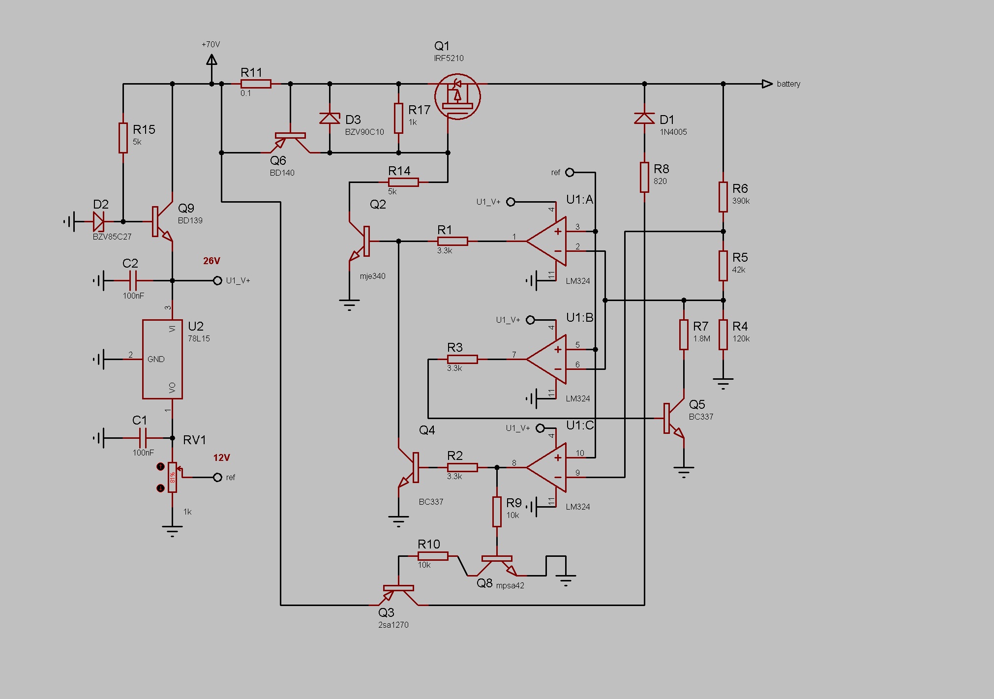

    devreyi 48V akü grubu için yeniden düzenledim. bjt transistörler çok kritik değil, mje340 ,2sa1270 ,mpsa42 etiketli olanları örnek olarak yazdım.
    bunların yerine 150V 1W civarı herhangi transistör olur.
    2 state 48V lead acid battery charger

    Merhaba State;
    Öncelikle bana yardımcı olabilmek için zaman ayırdığın ve devreyi yeniden revize ettiğin için çok çok teşekkür ederim.
    En kısa sürede deneyerek sonuçlarını bildiriyor olacağım.
    Trafo olarak 300W 70V gibi birşey kullanabilir miyim?
    Alıntıları Göster
    450W watt civarı olması lazım.trafo voltaj çıkışı 50-55VAC olsun köprü diyot filtre kondansatöründen sonra 70-75 VDC verir.
    asgari filtre kondasator değeri 100V 10.000uF olmalı. mosfetten 2 tane paralel kullanabilirsin. bunlar üzerinde 180W maximum güç üretimi olabilir.güçü dağıtmış olursun. iyi bir soğutucu hatta fan gerekli olabilir.

    trafo+köprü diyot+filtre kondasatörü fiyatı ne kadar olur bilmiyorum ama bunların yerine
    6 adet çıkma bilgisayar güçkaynağını seri bağlayarak 72V volt DC kağnağı elde edebilirsin. fiyat daha hesaplı olabilir.
    Orijinalden alıntı: state
    Bilgiler için çok teşekkürler. Devreyi Ares'te çizmeye çalışacağım. Bir de 6 adet bilgisayar güçkaynağı demişsiniz. Bunlar switch mode olduklarından seri bağlanabilirler mi?

    kasaları birbirlerinden izole etmek şartıyla bağlanabilirler. 5 tanesinin 12V'ları 1 tanesinin de 5V unu seri bağlarsanız 65V stabil DC kaynak elde edersiniz.
    bu devrenin beslemesi için ideal olur.

    direnç hesaplama tablosunda sanırım Rt hesabında sorun var. RT =(VIN –VT – 2.5V ) / It formülüne uymayan sonuç çıkıyor. başka arkadaşlarında kontrol etmesi iyi olur.
    30 volt besleme için bc557 ve bc327 de bir değişiklik gerekirmi? bux10 yerine mj11032 kullanmak istiyorum, sizcede uygun mu?. diyot için datashhet de ihmal edilebilir çünkü beslemekesilirse 3906 da akünün ters akmasını engelleyecek tasarım olduğundan bahsediyor. 30 volt beslemede mavi v kırmızı ledlerin direnç değerlerini değiştirmeye gerek var mı?
    teşekkürler
    Orijinalden alıntı: jannavori
    teşekkürler
    It değerini amper cinsinden yazmanız lazım. dosyanın orj. değerlerindeki hesap Rt= (20-10-2,5)/ 0,03 = 250 ohm. bir sorun gözükmüyor.

    Arkadaşlar iki sorum olacak
    1- akü diyelim ki 10 voltta boş veya 11,5 voltta boş iki durumdada belirlediğimiz max akımla mı şarja başlar yani devremiz 5A sınırlamalıysa iki durumdada 5 amper mi çeker başlangıçta
    2- akım sınırlayan Rs değeri çok küçük 0,02 gibi direnç nasıl bulunur. en küçük interntte 0.1 ohm var. bunlar taş direnç mi olmak zorunda. gördüğüm bir kaç smps ve şarj cihazında hiç taş direnç yok. biz yapınca neden koca koca tş dirençler koymak zorunda kalıyoruz.
    teşekkürler
