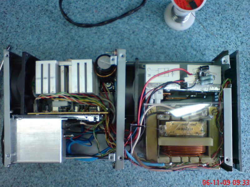

  • Arkadaslar 15A sigorta haric bitirdim sonunda henuz aku baglayip denemedim ama cikisina 4a sigorta takip voltaj olcumu yaptim 13 kusur voltaj var tam hatirlamiyorum
    onun disinda voltmetre var tabi birde takilacak.
    Deneme yapip paylasacagim.

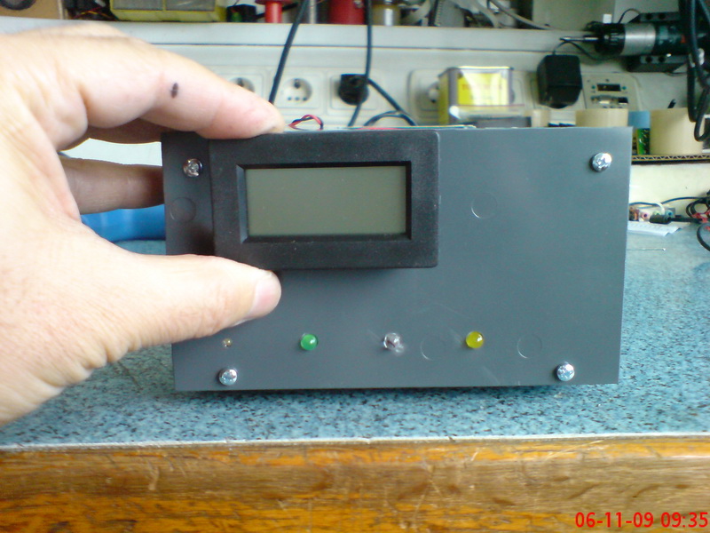

  • Arkadaslar benim ingilizcem fazla yok ve sona yaklastikca ihtiyaclar degisiyor
    Bulk Charge
    Over Charge
    Float
    bunlarin anlamini tam olarak cikaramadim
    yardimci olabilirmisiniz malum aku sarj olurken olduktan sonra ledlerin anlamini da bilmek lazim
    internette arastirdim ama tam tatmin olamadim yardimci olursaniz sevinirim.
    Tabi birde cihaz normal calisirsa normalde aku baglamadan calisiyor tabi ama yukte bakmak lazim.

  • Arkadaslar az once ilk denemeyi yaptim aku bostayken 10.4V gosteriyor
    ve cihazdada aku takili degilken yesil led yaniyor (yani tam dolu olmayan aku sarj ediliyor)
    akuyu devreye sokunca yesil led sonuyor baska hicbir led yaniyor tabii goc ledi haric
    ve akude ki voltajda ayni ama bosta olctugumde uclarda 13.39v var
    ve devreden hic akim cekilmiyor cunku sogutucular buz gibi.
    acaba burdaki degerler satndard direnc degerleri bendekiler biraz farkli ondan olabilirmi
    sadece Rt direnci bende 9.90R burdaki deger 100R
    henuz bir gelisme olmadi simdi cikmamgerek ancak 3-4 gibi evde olurum biraz ugrasacagim ama evdede olmuyor ise goturmem gerek
    tabi akuyu nasil goturecegim birde o var.
    Neyse insallah problemi gideririm
    kendinize iyi bakin.

  • Arkadaslar cihazi bugun isyerine getirdim evde pek bakma imkani yok
    yeni soktum bakalim nerede hata yapmisim ilk once kullandigim transistorlere baktim 2n3702 yerine BC556B kullanmisim yerine olur gibi bir problem yok gibi
    fakat simdi anladimki dizayni daha degisik (pratik) yapmaliyim tabi kutuya gore yaptigim icin sokmesi ve montaji ugrastiriyor demekki bir ariza durumunda
    su anki durumde ogle zaten cabuk bir sekilde mudahale gerek.
    Sanki baskili devreyi yeniden cizecegim gibi geliyor bana ama ilkonce bu haliyle calistirmaya calisacagim.
    Tabi aku olmadanda biraz ugrastiracak.
    Calismadi diye biraktim zannetmeyin islerimin yogunlugu nedeniyle bakamadim bugunde yarim gun calisacagiz yani bayramdan sonraya kaliyor anlayacaginiz.
  • Sayin kenakord08 bendeki degerler zaten bunlar sadece 2N3702 yerine bc556B kullandim biryedede bc 327 kullanmislar gerci ondan oldugunu sanmiyorum
    baktim pek bir hata bulamadim.
    Yanliz aklima birsey geliyor acaba taktigim aku bozuk ta ondanmi oldu emin degilim dogrusu.
  • Aslinda cihaz bosta calisirken 13.32 volt var cikista bu normalmidir.
  • Kontrol ettiğinden eminim ama Akünün Boş olmadığına eminmisin usta akü doluysa yine akım çekmez? akünün voltajı cihazın voltajından yüksekse akü 14V cihaz 13,32V ise yine akım çekmeyeceğini düşünüyorum Birde bulunduğum ilde bux10 mj 802 ve benzeri transistörleri ve mur 1660 türevi diyot bulamıyorum internetten alabileceğim bir yer varmı? devrenin aynısını bende yaptım kenan ustanın verdiği direnç değerleriyle transistör ve diyotu bekliyor
