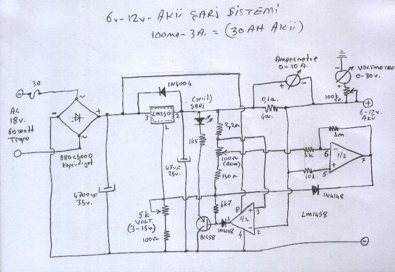

  • selam aküler hakkında fazla bir bilgim yok, elimde 12 volt 1.3 A kuru tip bir akü var, yapmak istediğim buna otomatik kesimli bir şarj devresi, internette araştırdım ama kararsız kaldım, akü yü tam verimli bir şekilde kullanabilmek için şarj devrelerinde ve şarj ederken nelere dikkat etmem gerekiyor ve mümkünse elinizde varsa şarj devresi ekleyebilirmisiniz?
  • öncelikle elindeki akünün tüm özelliklerine hakim olman lazım bence. bunu her komponent için düşünmelisin, elindeki akünün datasheet'inde birçok bilgi sana sunulmuştur. akünün ne zaman dolduğu, ne kadar sürede dolduğu, kaç amperle şarj edilmesi gerektiği gibi... aküyü yeterince tanırsan ona uygun davranman da o kadar kolay olur.
  • 100-130 mAh ile sarj etmen gerekiyor.

    anladığım kadarı ile; şarj etmek için 14.4-15.0 v kullanmam gerekiyor ve akımda en fazla 0.36 a olmalı değilmi?
    @kenakord08 verdiğiniz devreyi deneyeceğim teşkkürler

  • bu devreyide siz çizmişiniz, ikisinide deneyeceğim ilginiz için teşekkür ederim
