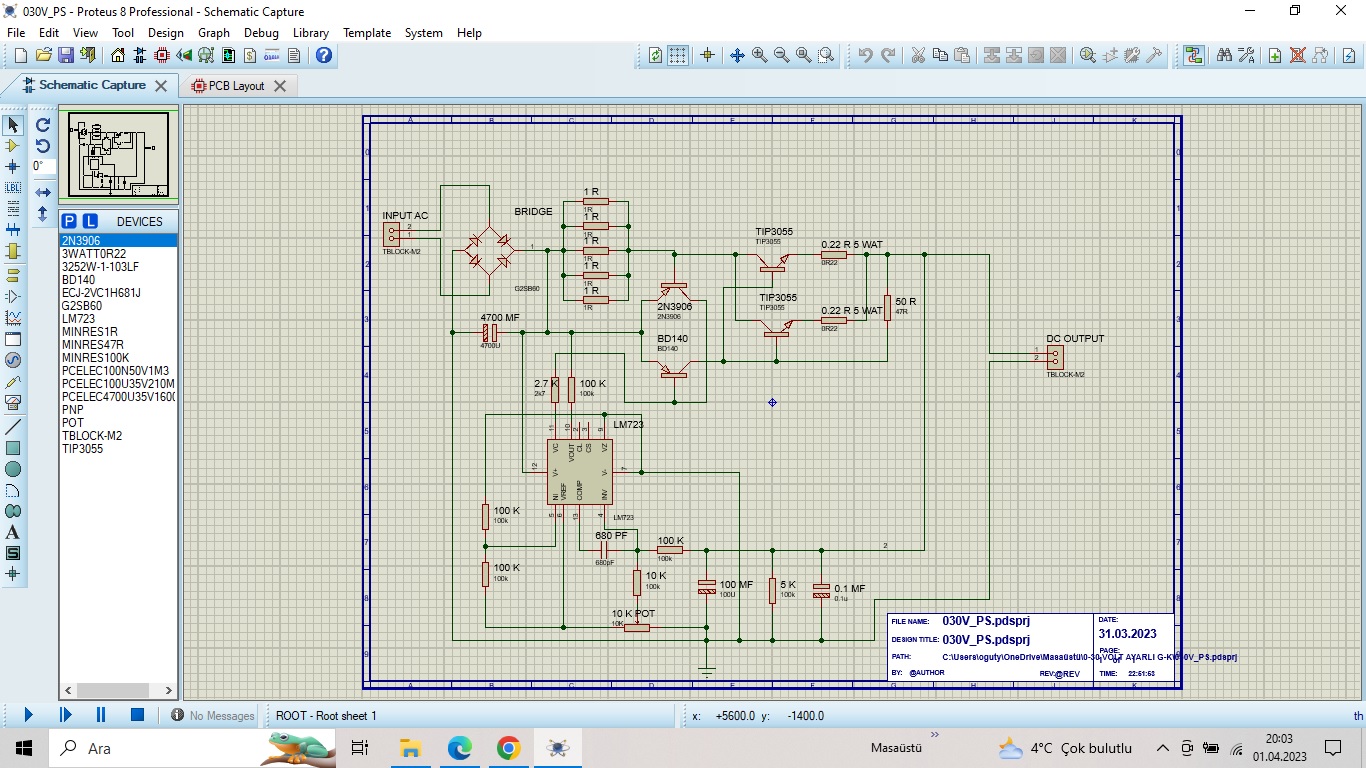

  • şema ?
  • muhsin kamer kullanıcısına yanıt
    yukarıda ekledim
  • 7805 7 kullanıcısına yanıt
    açık şema mı soruyorsunuz ???

    valla orjinal pcb şema ile mukayese ettim sıkıntı yok buyrun birde siz bakın ..

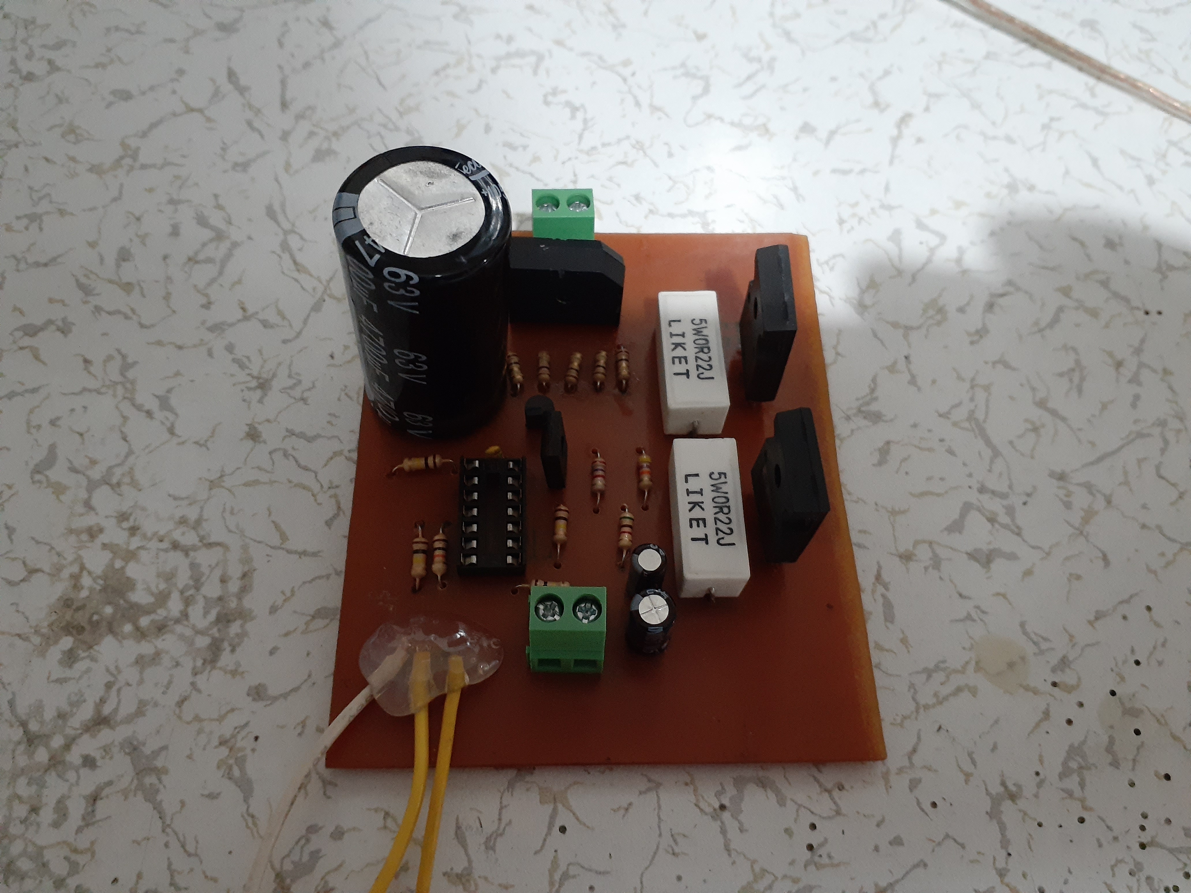

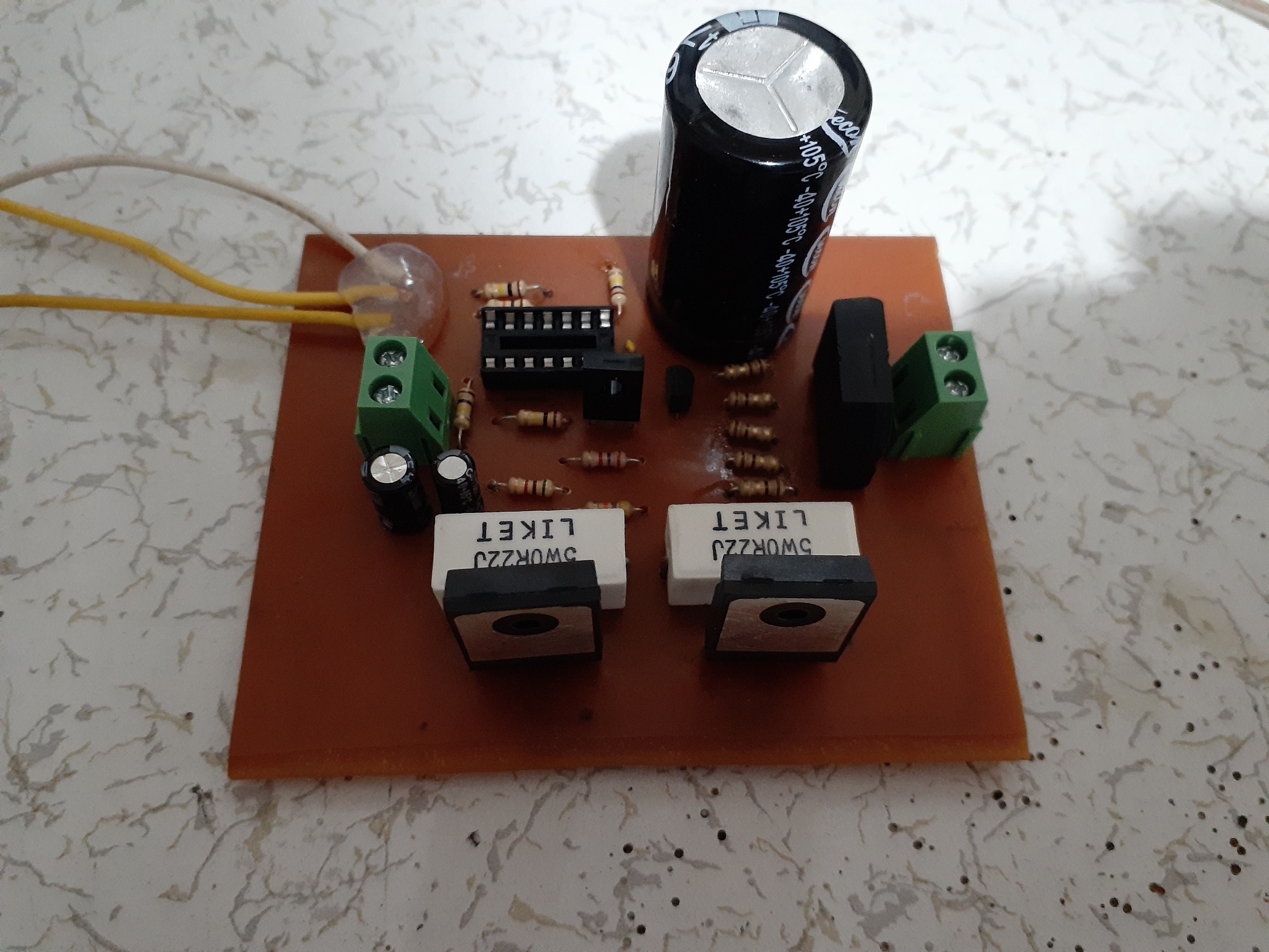

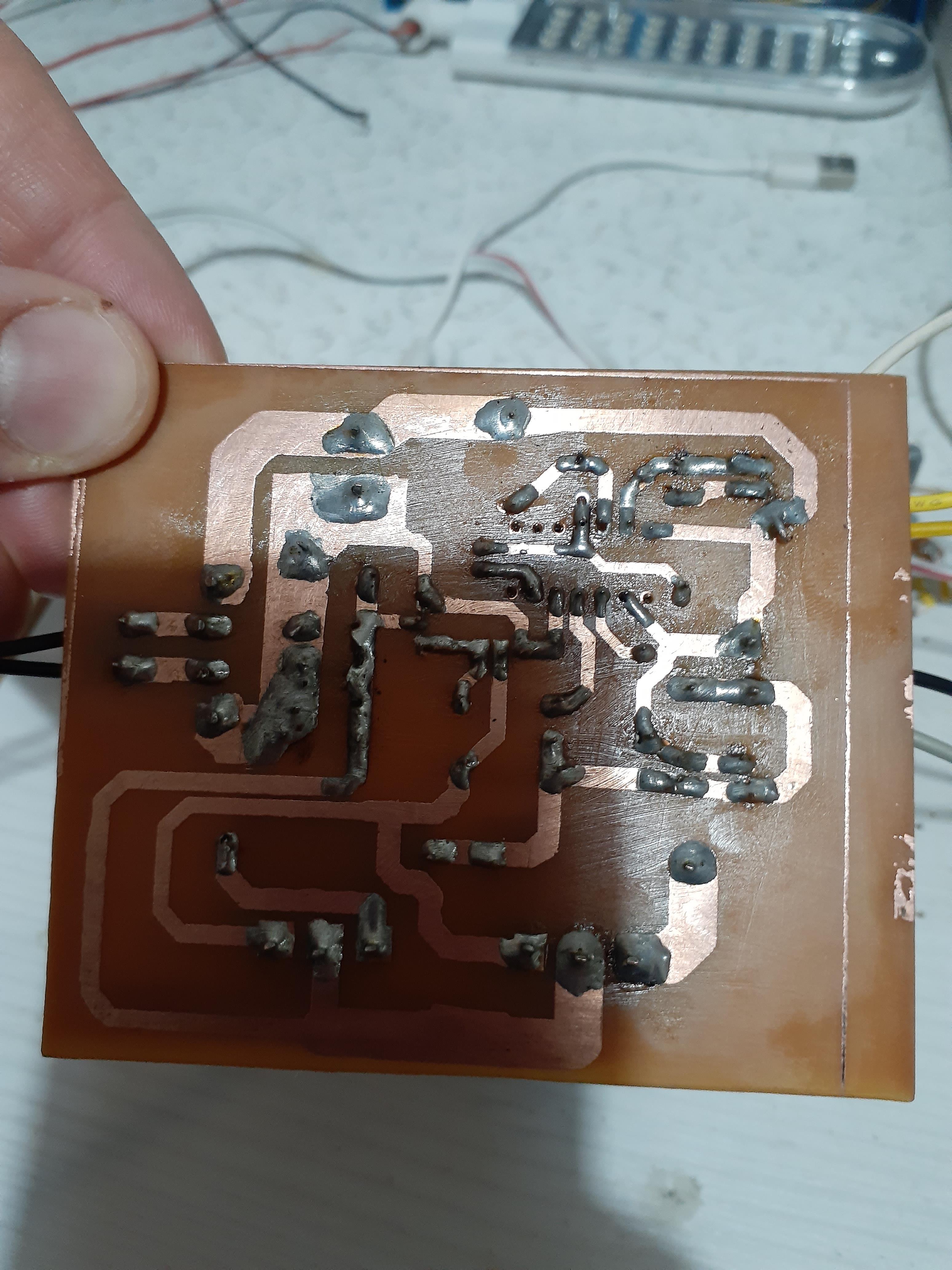

    Kurduğunuz devrenin resmini atın arkalı önlü

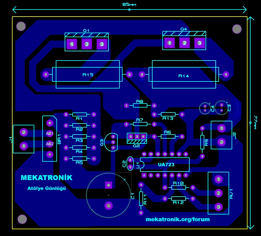

    LM723'de 7 ve 9. ayağın bağlı olduğu 100K ARES (siyah arka planlı) resminde aynı zamanda toprakta görülüyor. Halbuki şemaya göre bu 100K direk LM'nin 5. ayağına ve tekrar 100K üzerinden 6. ayağına ve pota gitmeli yani toprakla bağlantısı yok. Kesikli satı çizgili olan kısımlardan bahsetmekteyim.
    Resimler konunun ilk resimleri. İlk mesajımdaki ters bağlantı hususu, transistör ayak numaralarının bulanık çıkmasından kaynaklı olsa gerek. Aslında şimdi de okunmuyor resimlerde ya neyse.

    Şemanın aslı nerede?
    Nereden aldınız şemayı?
