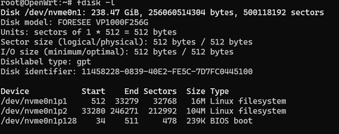

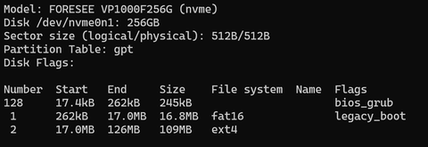

  • mini pc nvme ye openwrt kurdum. efi olan imajı yükledim. 256gb nvme var ancak 100mb lık storage kısmını kullanıyor. bunu nasıl genişletebilirim? nvme0np3 ile p2 root kısmını birleştirip boyutu artırmak istiyorum

    hocam minipc boşta duruyor. ana pc yi ona bağlayıp zapret olsun qos olsun bunları kullanmak için uğraşıyorum. fakat aşağıdaki link dahil youtubedeki rehberleri uygulamama rağmen diski genişletemedim.
    aşağıdaki imajı yükledim. efi olmayan imaj ile boot yapmadı haliyle. nvme diskinde 3 tane flag gözüküyor. 2 nolu partı kalan boşlukla birleştirmek istiyorum. daha doğrusu genişletmek istiyorum. bir türlü olmadı
    ek olarak devamlı kur sil baştan başla zaman alıcı oluyor. ayarları yaptığım şekilde diskin full imajını alıp img halinde yeniden kurabiliyor muyuz?

    disk genişletme için vermiş olduğun linkteki script çalışıyor. script'i çalıştırdıktan sonra sistem sayısını hatırlamadım ama galiba ikinci reboot tan sonra disk genişletme işlemi gerçekleşmiş oluyor. ben not almıştım dene istersen. ayrıca openwrt forumunda da daha önce yapmıştım şimdi neden yapamıyorum diye yazmıştım. sonra biri aynı script'i link olarak vermişti.
    kali usb live Linux kullan.
    sudo su
    wget --no-check-certificate https://archive.openwrt.org/releases/24.10.0/targets/x86/64/openwrt-24.10.0-x86-64-generic-squashfs-combined-efi.img.gz
    ls
    gunzip openwrt-24.10.0-x86-64-generic-squashfs-combined-efi.img.gz
    ls
    sudo dd if=openwrt-24.10.0-x86-64-generic-squashfs-combined-efi.img of=/dev/sda bs=1M status=progress
    sync
    reboot (boot openwrt)
    güncellemeleri yap
    opkg update
    opkg install luci-compat
    opkg install nano
    opkg install sudo
    opkg update
    opkg install kmod-fs-ext4
    opkg install kmod-usb-storage
    opkg install kmod-usb-ohci
    opkg install kmod-usb-storage-extras
    opkg update
    opkg install parted losetup resize2fs
    cat << "EOF" > /etc/uci-defaults/70-rootpt-resize
    if [ ! -e /etc/rootpt-resize ] \
    && type parted > /dev/null \
    && lock -n /var/lock/root-resize
    then
    ROOT_BLK="$(readlink -f /sys/dev/block/"$(awk -e \
    '$9=="/dev/root"{print $3}' /proc/self/mountinfo)")"
    ROOT_DISK="/dev/$(basename "${ROOT_BLK%/*}")"
    ROOT_PART="${ROOT_BLK##*[^0-9]}"
    parted -f -s "${ROOT_DISK}" \
    resizepart "${ROOT_PART}" 100%
    mount_root done
    touch /etc/rootpt-resize
    reboot
    disk genişletme ok.
    bende disk sda görünüyordu. sende artık ne görünüyorsa onu yazarsın.

    script'in çalışmaması eksik eklentiler nedeniyle oluyor. disk ile ilgili eklentiler önem arz ediyor. eksik bir eklenti olunca script çalışmıyor. bu en son aldığım not. bende olmuştu, sende de olur diye tahmin ediyorum. dediğim gibi scripti çalıştırdıktan sonraki açılıştan sonra da sistem kendisi reboot yapmıştı bende. kurulum dosyası da önemli olabilir script için. o yüzden kullandığım dosyayı da bilgi olarak verdim. bu konuda epey bir notum var. hepsi birbirine geçmiş durumda ama bunu ayrı not almışım. bir de diskin tamamına ne gerek var diyen olmuş. dosya indirme, kaydetme, paylaşma, torrent vs vs. için neden olmasın. bu openwrt ile yapılabilecek bir sürü şey var. hatta disk genişletme yapamasaydın bile, güncellemeleri ve diğer program kurulumlarını diskin geri kalan kısmında yapabilmek de mümkün oluyor ama hem uğraşmak lazım hem de buna gerek yok çünkü script iş yapıyor. ama dediğim gibi diskin bir bölümünü özelleştirip, offline download için bile kullanmak mümkün.
