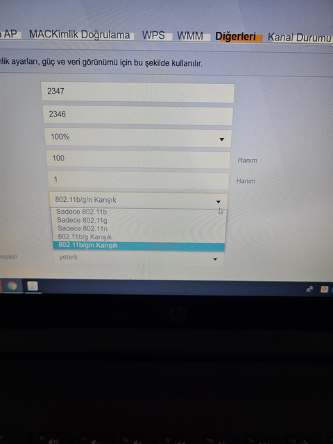

    Bende bu şekilde çıkıyor aç gözükmüyor

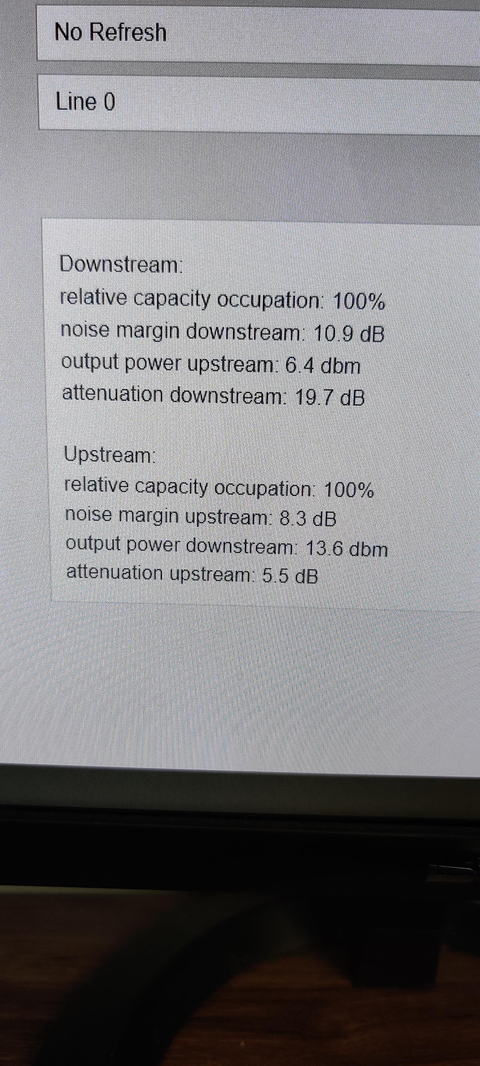

  • Arkadaşlar vmg8623 V550ABPM5F1 sin sürüm yüklü modem gün içinde 2 defa kopuyor ve kapatıp acmadan hiç bir şekilde İnternet gelmiyor. Wifi kapalı sadece bilgisayar bagli şekilde denedim sonuç aynı. Türk telekomu aradigimda bir kopma veya hız düşüklüğü görülmediğini söylüyorlar. Modemmi sorunlu acaba.. snr değerlerim assagidaki gibi..

  • Aynı problemi yaşadım oldukça sınır bir değerdesiniz bu modem için. Ya hızınızı düşüreceksiniz ya da bina iç tesisat kablolarınızı yenileteceksiniz. Ben tesisat kablolarımı yenilettim 150 tl gibi bir ücret çıktı özel bir firmadan yaptırdım. Önceden 35 mbps ile kopuyordu şimdi 75 mbps alabiliyorum ve en ufak problem yok.
