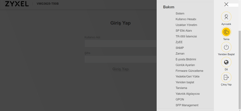

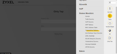

  • Dostlar bu VMG3625-T50B de root-süpervisor hesaplarına giriş için uzun süredir yöntem arıyorum ancak bir türlü çözüm olmadı.
    Yardım eden olur mu ? Şu konuma bi açıklık getirelim. Ayrıca sayfayı yenileme esnasında köşedeki menü tuşu gözükmeden hızlıca tıklayınca gizli menüler geliyor ancak açılmıyor...

  • DADAŞ33 kullanıcısına yanıt
    view-source:http://192.168.1.1/.
    Benim mobil olduğundan sayfa kaynağını pek kurcalayamıyorum.Mesele Türk telekomun wd 9970 modülünre pasif modları aktif edebeliyordum buradan kurcalayarak ama masaüstü hc de. Burda tıklamaların sonucunu göremilorum
    Hayat Ayrıntılarda Gizlidir
    vay be nasıl keşfettiniz hocam şimdi ben de denedim resimdeki gibi menüler çıktı çok şaşırdım
  • agmerhamto kullanıcısına yanıt
    Ah bide şu bahsettiğim hesaplara girişi sağlayabilsek mükemmel olacak :( Servis sağlayıcıdan almadım etmedim ben bunu, niye tüm özelliklerini kullanmayayım ki ?

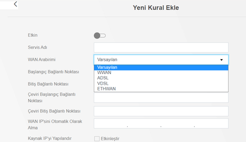

    Aşağıdaki videoda özellikle bilgisayarın ve modemin güvenlik duvarlarının kapatılması önerilmiş, yoksa port aktif olmaz diyor.
    Evet 1-2 video daha izledim, kesinlikle modem güvenlik duvarının kapatılması gerektiği anlatılmış.
    WAN arayüzününde MyISP_ATM şeklinde olması gerektiğide özellikle söylenmiş. Bir deneyin belki faydası olur.
    Merhabalar...evet abhsettiğinz gibi güvenlik duvarlar hem modemde hem de pc kapalı konmda..wan ayarlarımızda VDSL olarak seçilmiş durumda..uzaktan bağlantı yapan kişi bu şekilde (vdsl) olması gerektiğini söyledi..
    Son oalrak bir de CGNAT ı kontrol ettireceğim turknetten..

  • Modem ya da sağlayıcı kaynaklı Xbox nat türü : katı/sıkı sorunum var. DMZ denedim hala katı. Son güncellemeyle de değişiklik olmadı ben artık sorunun CGNAT muhabbetinden olduğunu düşünmeye başladım. @Toshiba_A200 statik ip olduğunu söylemişsiniz ama emin misiniz? CGNAT ta port sorunları yaşatıyor. Sağlayıcıya port açamıyorum diye bir şikayet bırakmayı deneyin belki sağlayıcı taraflıdır?
    Orijinalden alıntı: agmerhamto
    eevet aylık statik ip ücreti ödüyorum..sağlayıcıya da ulaştım onlar bizlik bir prolemin olmadığını söylediler..CGNAT için bir görüşme daha sağlaycağım..ondan başka da malsef elimden bişey gelmeyecek sanırım..
