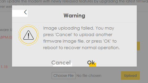

  • VMG8623-T50B Türknet ( V550ABPM4F0 ) güncellemesini yapmak istediğimde aşağıdaki hatayı veriyor sebebi nedir?
    Modemdeki sürüm: V5.50(ABPM.0)C0
    ZyXEL VMG8623-T50B İnceleme
  • Hakans7 H kullanıcısına yanıt
    Telnet komutlarını girmediğiniz için oluyor hocam. 1. sayfada var
  • tcebeci1 kullanıcısına yanıt
    Teşekkürler hocam güncelleyebildim. Bir de WiFi ile bağlandığımda modemin yanındayken bile aşırı hız kaybı oluyor, sürüm güncellediğimde de sorun çözülmedi maalesef
