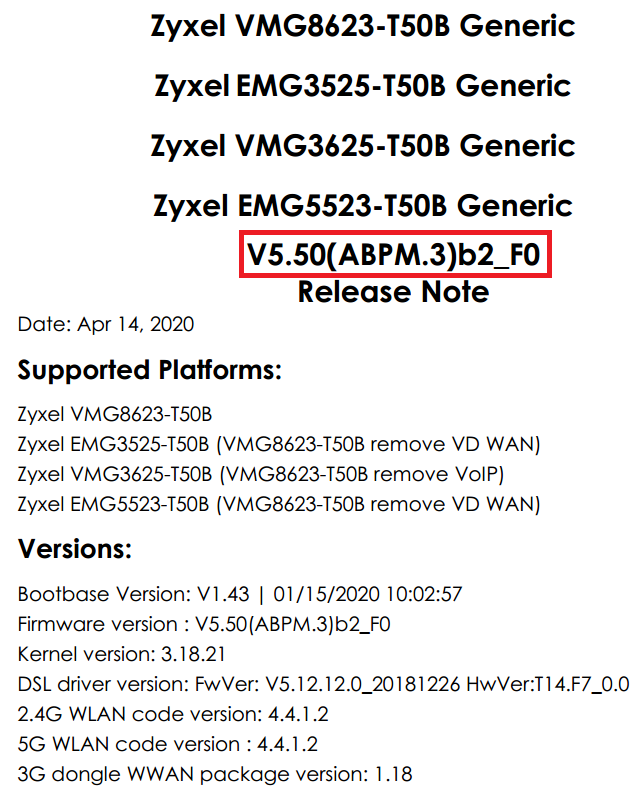

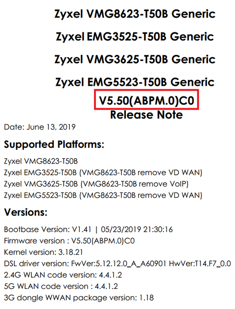

  • Abpm0 ve abpm3 sürümlerinin değişikliklerini içeren pdfleri buldum ama abpm4 sürümünün değişikliklerini içeren pdf'i bulamadım. Her neyse firmware içeriğinde nelerin değiştiği, nelerin fix'lendiğini pdflerinden okuyabilirsiniz. 0 ilk sürümdü 3. beta sürümde bootbase değişmiş, dsl sürücüsü değişmiş. Ve elbette diğer ufak tefek kusurlar giderilmiştir. 4. sürümde nelerin değiştiğini bilmiyorum.
