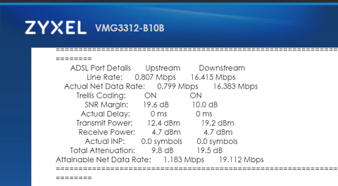

  • arkadaşlar bende bu modemi kullanıyorum.2yıldır.
    gün içinde çok sık kopmalar ve hız düşüşleri yaşıyorum.
    kopma dediğim şöyle ; mesela bir sayfaya girmeye çalışayım yükleniyor deyip kalıyor öyle ama internet bağlantısı yok diye hatada vermiyor
    yada çok yavaş oluyor bazen 1-2mbps gibi(normalde 13mbps)
    hat değerlerim bu.sizce sorun modemdemi yoksa hatta mı?bu ekran fotosunu aldığım anda internet iyiydi,hızı güzeldi
