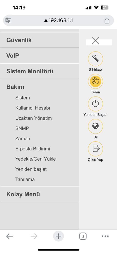

  • Türk Telekomdan gelen modemimde Firmware Update kısmı yok ayrıca Wi-Fi koparak 2 sn sonra tekrar bağlanıyor kablolu bağlantıda sorun yok. Bilgisi olan arkadaşlar yardımcı olabilir mi acaba teşekkürler.
