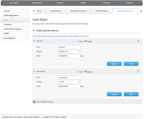

  • Bu modemi (H3600P) bir süredir kullanıyorum, stabil bir modem, sıkıntı çıkarmadı.
    Fakat SQM seçenekleri sınırlı gibi geldi, tp-link için direk download ve upload sınırı konabiliyorken, bunda onu bulamadım sadece download sınırı var. Bu durumda bufferbloat'da çok iyi sonuç vermiyor. Download iyi ama upload kısmında çuvallıyor.
    Sadece upload'a limit koyabilen var mı?
    EDİT:
    Yapabildim, modem arayüzünde WAN --> QoS ayarlarında, Trafik Şekillendirme menüsünde, yeni madde oluşturuyoruz. Upload için WAN_ETH arayüzü seçip, upload hızı giriyoruz. Download için (kablolu) bilgisayar hangi LAN portuna bağlı ise onunla madde oluşturup, örneğin LAN1 seçip, ona da download hızı giriyoruz. Ardından WAN-->QoS-->QoS Genel Yapılandırma-->QoS anahtarı açık yaparsak devreye giriyor.
    Ben bunları yapıp, hızların istediğim gibi limitlendiğini gördüm, fakat ben de bırakın bufferbloat azaltmayı, limit koyunca daha kötü sonuç aldım.
