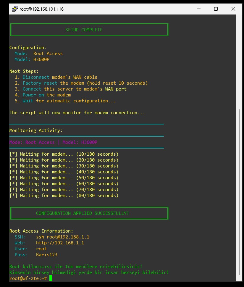

  • H3600, H3600P ve güncel versiyonlu H298A TT modemleri için root işlemi tamamlanmıştır. Şuan script ve debian paketini hazırlıyoruz. Hafta ortasında yayınlanmış olacaktır.

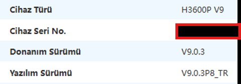

  • Merhaba Bu hafta yayınlanacak mı?
  • ZTE ZXHN H3600 root şifresi etkinleştirme
    şu cihazda çalışmıyor. pppoe şifresi veriyor, sonraki adımda takılıyor
