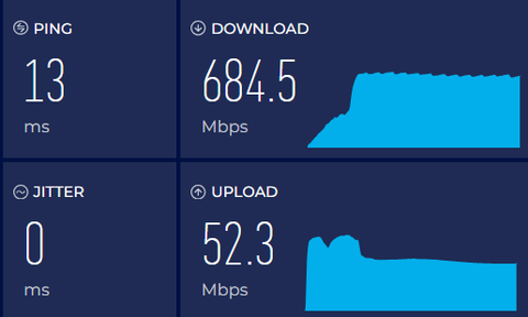

    Ana router olarak salonda tplink ex530v kullanıyorum. Openwrt yüklü zyxel M1 ile yan oda da kablosuz olarak pc ye eternetle bağladım. 684 mbps ile de kullanıyorum.Ama kablosuzda 150-350 mbps dalgalı hızlar alabiliyorum.Stabil kablosuz hız alabileceğim router arıyorum.Tavsiyeleriniz ne olur?
