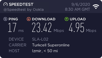

    Ben şu an superonline a 50 MB download 20 MB upload a 150 TL veriyorum..ama aldığım download hızı maksimum 25.

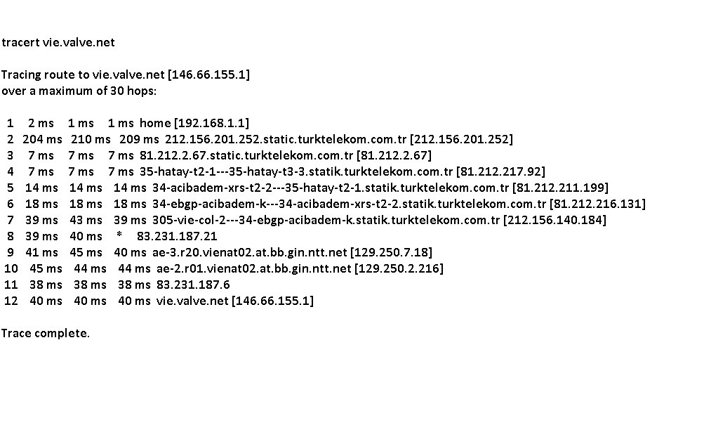

    C:\Users\MSI>tracert vie.valve.net
    Tracing route to vie.valve.net [146.66.155.1]
    over a maximum of 30 hops:
    1 <1 ms <1 ms <1 ms csp1.zte.com.cn [192.168.1.1]
    2 4 ms 3 ms 2 ms 10.12.192.1 [10.12.192.1]
    3 4 ms 3 ms 3 ms 10.36.5.114 [10.36.5.114]
    4 3 ms 2 ms 2 ms 10.58.19.161 [10.58.19.161]
    5 3 ms 3 ms 3 ms 10.58.19.177 [10.58.19.177]
    6 3 ms 3 ms 3 ms 10.58.19.190 [10.58.19.190]
    7 15 ms 15 ms 15 ms 10.40.141.47 [10.40.141.47]
    8 15 ms 16 ms 15 ms 10.40.140.39 [10.40.140.39]
    9 18 ms 15 ms 15 ms 10.36.6.2 [10.36.6.2]
    10 53 ms 52 ms 52 ms vie.valve.net [146.66.155.1]
    Trace complete.
    şimdi bu izmir narlıdere Turkcell fiber
    yarın sabah izmir bornova Turk Telekom vdsl ile atacağım, oradan referans alabilirsin.
