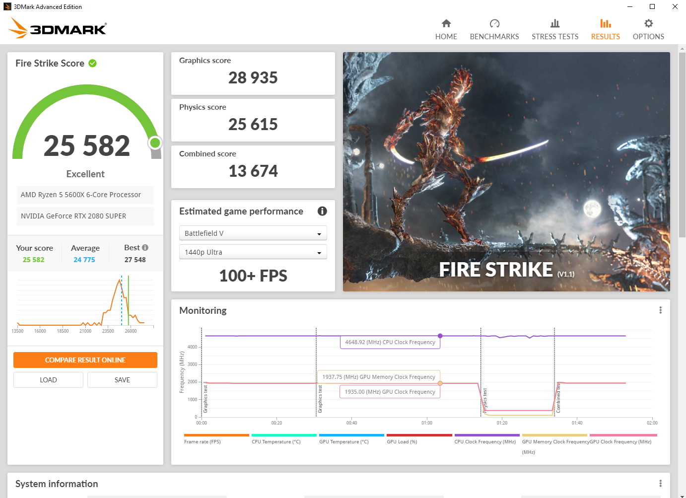

    buyrun efenim sonuç.
    firestrike 2x8 3200 cl14

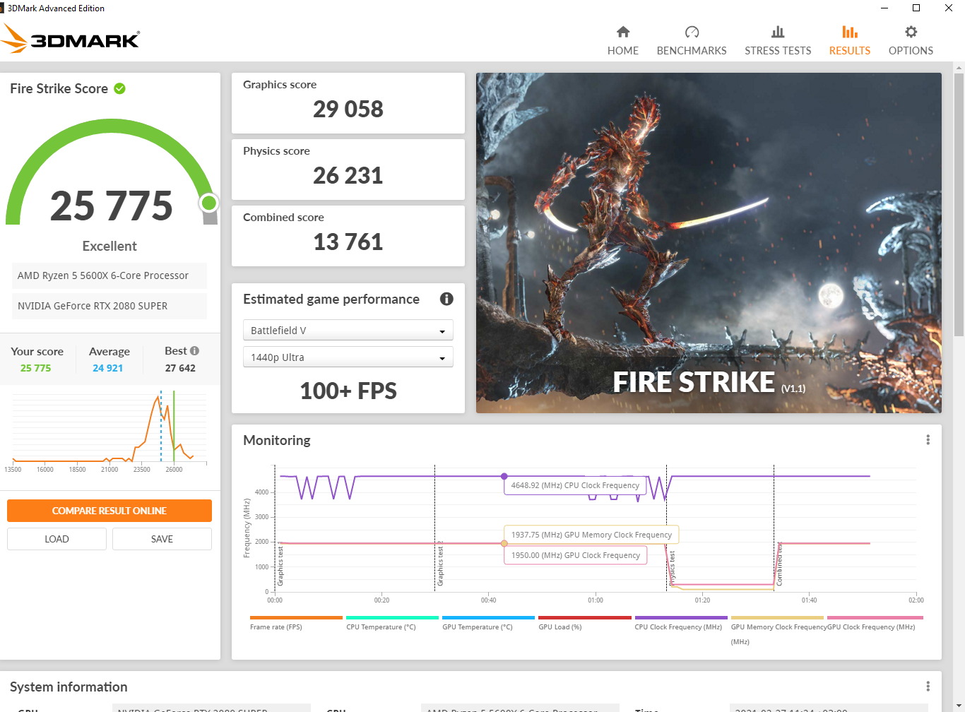

    firestrike 4x8 3200 cl14

    bios değişince ulu asus enchancer ayarı falan geldi tabi oynayacak sonuç ondan yapmak istemedim 4x8'i.

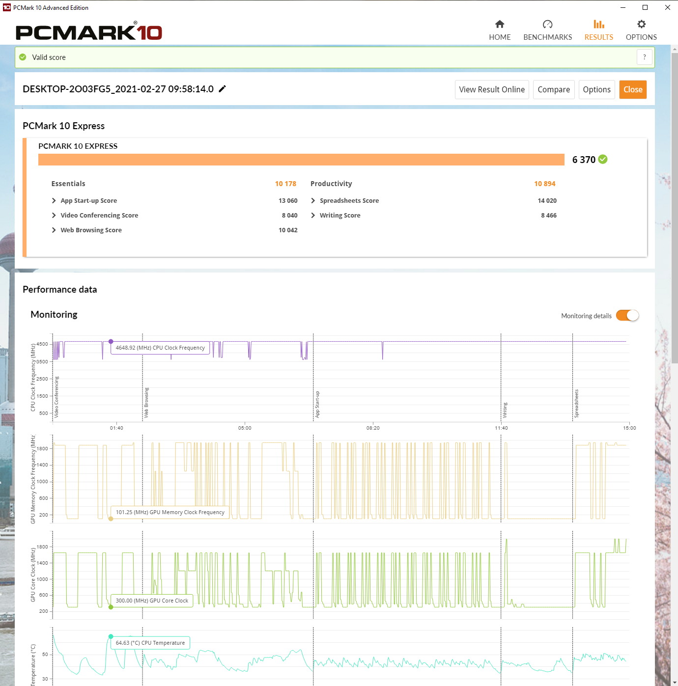

    pcmark10 express 2x8 3200 cl14

    bu da bi garip çıkmış.
