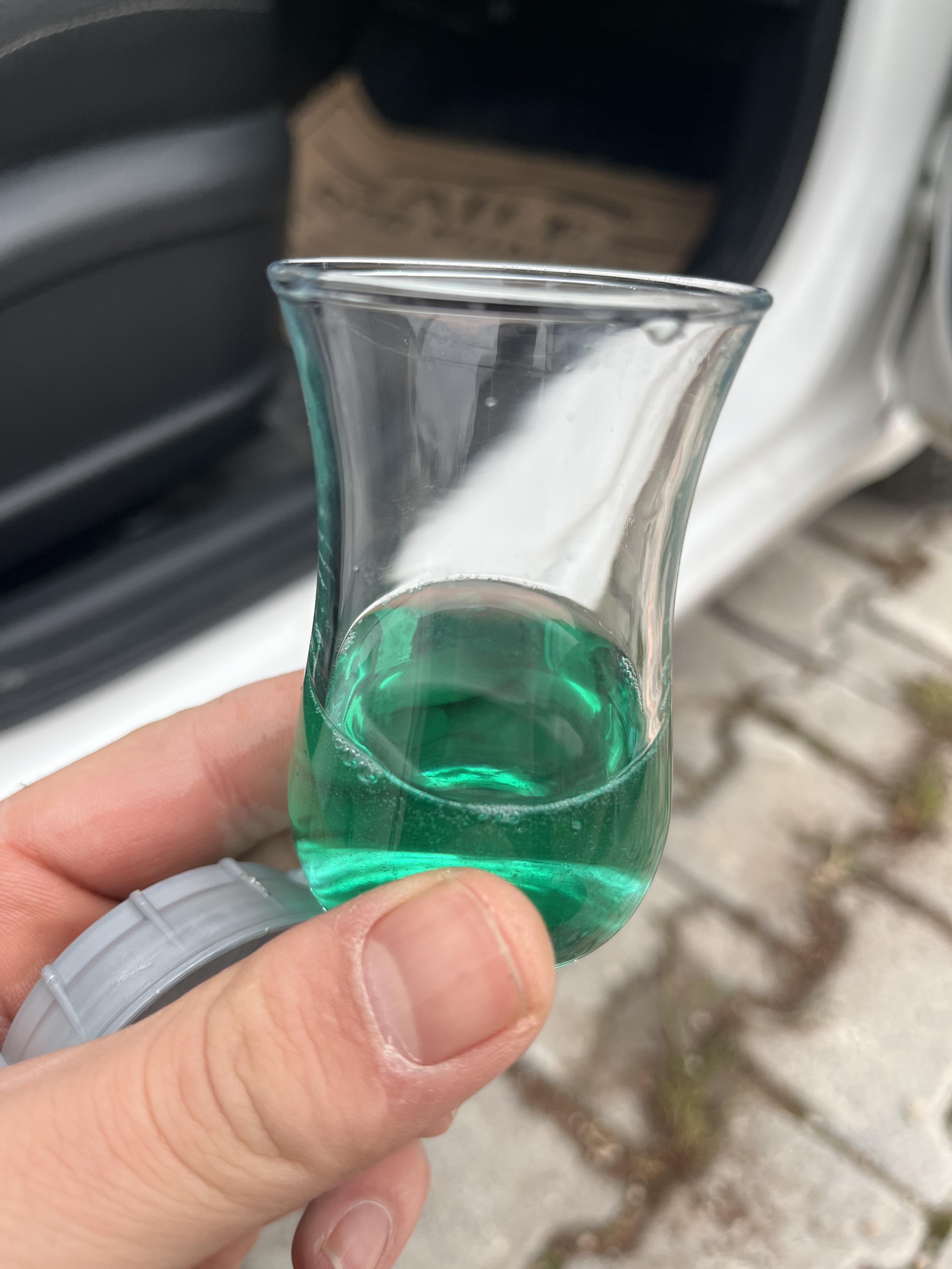

    2021 yılında 5 yıllık fabrika antifirizini boşaltmıştım boşaltırken pas yoktu, renginde bozulmada yoktu dereceside iyidi bakım maksatlı boşalttım ve Petrol ofisi Etilen glikol bazlı yeşil antifiriz + Saf su ( %50 %50 ) koydum
    Her sene düzenli kontrol ederim geçen yıla kadar yine derecesindede rengindede bozulma yoktu araç su eksiltmiyor zaten
    bugün kontrol ettim derece ölçere farklı renkte geldi çektiğim numuneyi bardağa boşalttığımda mor rengini almış. Yağ mı karışmış içine bozulmuş mu bilemedim bozulduysa bile koyu bi renk alması çok garip.
    sizce yağ karışmış olabilir mi ?
    Orjinal kutudaki rengini ve araçtan çıkan rengi ss olarak koyuyorum
    Yeşilden Mor renge dönen antifiriz

  • Hocam biraz yag atin temiz antifrize misal bakimdan artan yag var ise hangi renk oluyor yag karisti ise daha net tespit olur

  • yeşil inorganik antifrizin ömrü 2 yıl olur. rengi bozulmadan iyi dayanmış geçen seneye kadar. bu sene de salmış artık kendini morarmış.
  • Paslanma sonucu olabilir mi? Genleşme deposunda yağ kalıntısı veya suyun üstünde, kapağında yağ varsa suya karışmış olabilir ama bu temizletmek riskli bir iş benim bu işlem sonucunda devirdaim bozuldu konu açtım durumla ilgili.

    Sorunsuz çalışan şeye dokunmayalım mantığıyla söylemişlerdir onu ama siz değiştirerek iyi yapmışsınız.
    Nasıl ki motor yağı değiştiriliyorsa suyunuda değiştirmek gerekir.
    Öyle ömür boyu aynı su olmaz.

    İlk defa etilen-glikol kullanılıyorsa önceki orjinal OAT antifirizin iyice durulanması gerekir. Mor renge dönmesindeki sorun bu da olabilir. Kalan eski antifirizle glikol karışınca çökelmeye neden olabilir.

  • Oto mekanik ustasıyım o antifirizi değiş.
    Petron ofisi gibi 3. sınıf markalar kullanma, mobil, castrol, shell vs olsun.
    Mavi yada yeşil olanı al.
    Radyatörün üzerinde boşaltma tapası varsa aç boşalt. Normal su ile bir kez çalıştır fan açana kadar sonra tekrar boşalt.
    Hava yapma sorunu yoktur. Antifirizi koy kapağı kapat fan açtıkdan sonra stop et 10 dk bekleyip kapağı yavasca acip suyunu 1 kereliğine kontrol et.

    Aşağıdaki konuda görüldüğü gibi sorun antifirizde PO antifirizlerde bu sorun var sanırım. Zaten yedek su kabına baktım ( araçta yedek su kabında döngü sistemi yok sadece ihtiyaç olduğunda yedek su kabınn boşaltıyor veye çekiyor ) yedek su kabındakide mora dönüşmüş motor içiyle alakası yok sanırım.
    Bugün shell antifiriziyle değiştirdim fakat kore araçları kapalı sistem olduğu için bi yerden doldurup bi yerden boşaltamıyoruz sadece radyatörü öyle yapabiliyoruz. Radyatörü tapadan boşalttık motorun içinede hava vererek çıkarabildiğimizi çıkardık. Daha sonra 0 dan ekleme yaptık 5 litre aldı fan açana kadar havasını aldık kapattık sistemi. Bunu yapan ustayıda zor buldum zaten hepsi ben anlamam istersen radyatördekini boşaltıyım diyor neyse İllaki içinde biraz kalmıştır bi sonraki bakıma kadar içeriyi temizlesin yağ değişiminde tekrar değiştiricem
