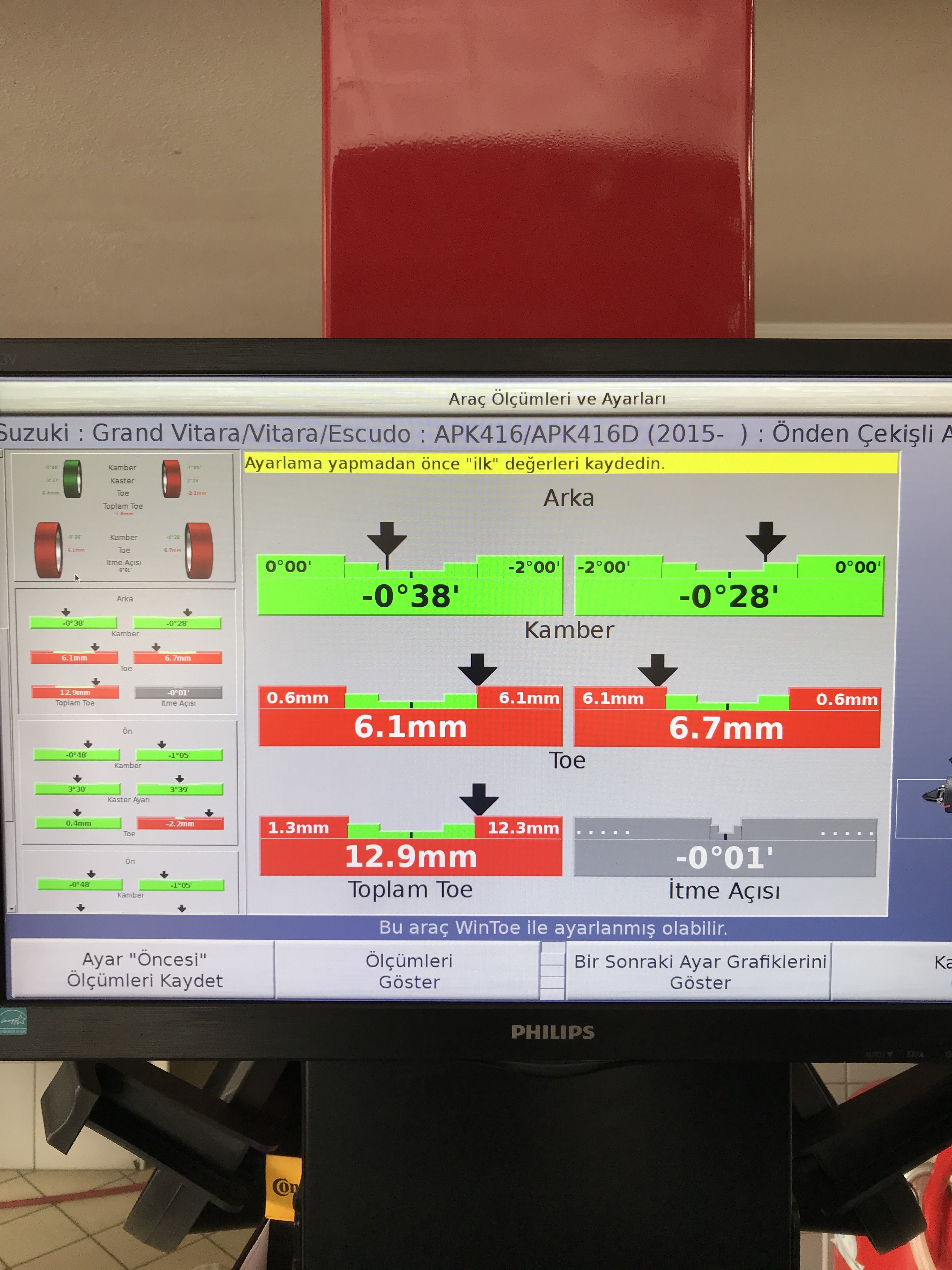

    5 ekim cumartesi bende tuğmaner'e gideceğim, elimde 90 TL verip aldığım rapor var, ölçüm sonuçları felaket. Tugmaner aracılıgı ile tekrar ölçüm yapılacak.
    KOSKOCA SUZUKİ SERVİSLERİNDE ROT BALANS YAPILAMASI, ÖLÇÜM ALINAMAMASI DA AYRI BİR SKANDAL.
    bu ölçüme göre değişiklik talep edeceğim, torsiyon değişimi yaptıranlar, yeni torsiyonların 2.5kg daha ağır vs.. oldugunu söylemişti, konuyu dikkatlice takip edeceğim.
    torsiyon değişiminden sonra tekrar ölçüm yaptıracağım.

    benim rapor bu şekilde,
    Yeni Suzuki Vitara (ANA KONU)
    burada dikkat edeceğiniz nokta, araç marka ve modelin uygun olması, raporun yukarısında yazıyor, bu şekilde buldugunuz zaman ölçüm yaptırabilirsiniz.
    benim raporda göreceğiniz üzere arka dingiller TOE 6 - 7 mm arası gidip geliyor, inanılmaz fazla.
