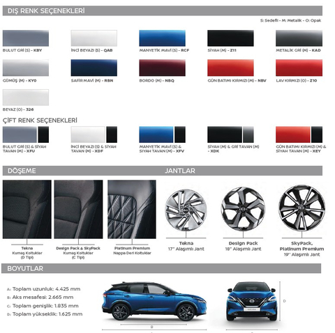

    Renk, Döşeme ve Jant Seçenekleri
    Yeni Nissan QASHQAI e-POWER - Ana Konu

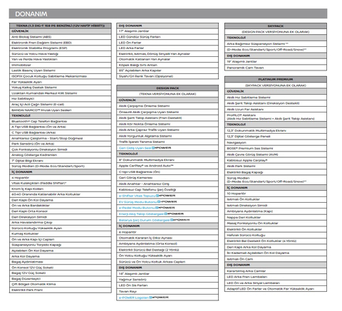

    Donanım Seçenekleri
    İç ve Dış Donanım
    Teknoloji ve Güvenlik

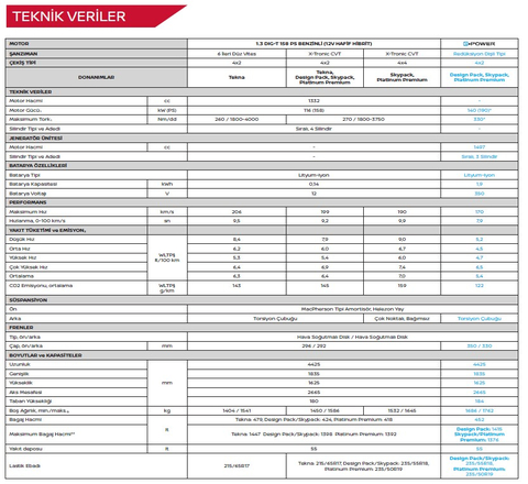

    Teknik Veriler
