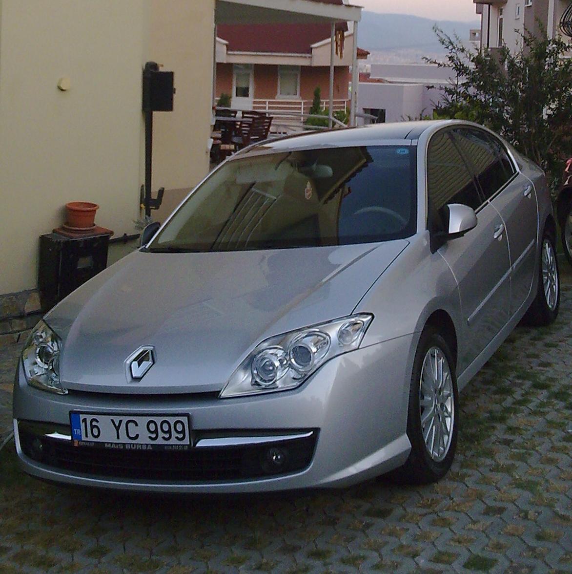

  • herkese selamlar. Bursadan Cenk ben. Maalesef benim laguna da bugün 3. kez hortumu patlattı. Artık ne diyeceğimi düşünürken internetten araştırayım dedim ve tesadüfen bu foruma denk geldim.Öncelikle bu sorunun sadece aracıma özel bir sorun olmadığına sewinmiş oldum.Ancak Böle bir prestij otomobili (Renault un dediği) için böyle bir sorun prestiji fazla sarstı kanaatindeyim.
    Benim aracımda diğer araç gibi III - Priv. versiyonu. Ama businees paketsiz sadece elek.acılır tavanı war.aracım 2008 model ve trafiğe cıkısı 30.07.2008
    Cok cok sewerek aldığım aracımla ilk uzun yol deneyimiz bursadan tatil için antalyaya gitmek oldu. sabah 5 sularında yola cıktık ve 8.15 gibi afyon ikbalde kahvaltı molası werdik. Aracta 5 kişi yolculuk ediyorduk ve bagaj full dolu idi. trafiğinde werdiği izinle yani boş olması dolayısı ile 170 - 200 km gibi süratlarde seyir ettiğimiz oldu. Mola ertesi araca binip dewam ettiğimizde söylendiği gibi ön tarfatan bir hava sesi geldiğini fark ettik. Durup kaputu actığımızda turboya giden siyah hortumun sankı bir bıcak ile kasıtlı olarak kesilmiş bir şekilde olduğunu gördük. Reno yardımı arayıp bize serwisi gönderdiler. Gelen şahıs ilk defa afyonda yeni Laguna gördüğünü ve aracla ilgili parcanın buradaki afyon - otogül reno serwisinde olmadığını ve bursadaki merkezden geleceğini söyledi. Sonucta aracımızı afyon serwise bırakıp renonun bize tahsis kıralık arac ile antalya tatılımıze dewam ettık. 7 gun sonra dönüşte tekrar onarımı bıten aracımızı alıp bursaya döndük. Bu ılk patlama aracımız daha sadece 4800 km de iken oldu. Bursaya dönüşte mais e ugradığımda bana sorunun yuksek suratte uzun sure dewam etmiş olabileceğinden söylendi. Bana pek te akıl alır cinsten bir mazeret olmadığı için tepkı wermeden dewam ettım. Arac 15000 km e kadar sorunsuz ilerlerken kurban bayramı arife gunu bursa yeni çewre yolunda seyır halındeyken (ailece) aynı hortum sorunu 2 . kez baş gösterdi. Tekrar reno yardımı aradık ve aracı bursa mais e cektık. Bu sefer bize mais ilk patlamada afyon serwısınde değişen hortumun montaj hatasından kaynaklandığı ve alt kısımdan gelişte mevcut kayışa surtunmesinden dolayı zarar görerek yırtıldığı söylendi. 3 gunde hortum yenilendi ve tekrar aracımızı servisten aldık. Bu arada 8000 km de iken aracımızda calışmama problemi yasadık. Olayın kısacası oluş şekli; aracın kapılarını acıp biniyorsunuz , kartı yuvaya takıp mars butonuna basıyorsunuz fakat mars basmıyor. Oysa tum elektrıkli aygıtlar (radıo - sunroof - farlar - kapı kılıtlemelri - camlar ) calısıyor. Gece basımıza gelen bu sorunu gelen reno yardım , sorunun aku besleme soketının gevsediğinden kaynaklandığını ve aracın guvenlik olarak kendini çalışmaya karsı bloke etiğini söyledi. Sonucta akunun altındakı vida ya da somunu biraz sıkarak arac calışır duruma geldi. Yaklasık 20 gun sonra tekrar aynı mars problemi oldu ve bursa özdilek alışveriş merkezi ana giriş kapısı önunde aracım kaldı. Yaklasık 1,5 saat gıbı uzun bir sure sonunda gelen reno yardım sayesinde tum bursa halkı kaputu acık yeni lagunanın nasıl bir arac olduğunu cok cok iii bir sekılde anladığını zannediyorum.Bu rezıllıkten sonra aracımızı mais incelem için aldı ve bize test aracları olan lagunayı werdı. Fakat daha 2 gun sonra aynı arıza bu aracta da baş gösterdi ve ortalık ayağa kalktı.:)) Serwısın yaptığı ve istanbuldan gelen teknık incelemeden sonra mars motoruna giden selenoid kablonun iletkenliğinin zayıf olduğu ve bunun değiştirlmesi neticesinde bir daha böyle bir arızanın olmayacağı söylendi.dedikleri gibi de oldu ve bu gun aracım 35.000 km de ve bu mars ile ilgili bir daha sorun yasamadım.Gelelım bu sabaha..... ewden cıkıp aracımla daha 80-90 gıbı bır surate ulastığım anda o meshur ses terar kulaklarımda yankılandı. ewet 3 . kez hortum patlamıştı. Su anda aracım serwıste ve ellerinde parca olmadığından dolayı bana tekrar test lagunasını werdıler. Bu sefer aracın a dan z ye cok teknık olarak derın bir inceleme yapılacağını söylendi.
    ben artık bu arac için ne diyeceğimi bilemiyorum. Maise noterden protestomu ceksem çünku aynı arıza 1 yıl içinde 3 defa tekrarlarsa aracın yenisi ile değiştirileceği söyleniyor. Tabi bu ne kadar mumkun ya da deil tartışılır.
    Bu arada eğer benımle bu benzer arıza magduru arkadas iletişime gecmek isterse sewe sewe kabul edeceğimi söyleyebilirim.
    aracımın plakası 16 YC 999
    cep tel: 532 - 776 19 99 Cenk YILMAZ
    belki sorun için cözum arayan serwıs bursa ile göruşup bu iki aracla ilgili benzer hataları yakalayabilirler. En kısa zamanda araclarımızın sorunsuz ve hatasız hale getırlmesi dileğiyle selamlar,

  • Öncelikle teşekkür ederim.Umarım davanızın neticesi lehinize olur ve sorununuz biter. 1 haziran 2009 pazartesi sabahı bursa maise ugradım ve arac ile ilgili bilgi almak istedim.Aracımla ilgili bir dosya acıldığını ve olayın en üst makama kadar bilgisinin werıldığını ve endişe edilmemesi gerektiği söylendi. Ayrıca bana özel olarak bir kıralama firmasından laguna ayarında bir araç kıralandığını ve bu aksam tarafıma teslim edileceği söylendi. Bu arada serwıs yetkilisine sizin aracınızdan da bahsettım. 4 defa bu sorunu yasadığınızı söyleyince hakıkaten olayın cidiyetini biraz daha anladıklarını ve bunu da üst makamlara iletileceğini söylediler. Bilemiyorum belki ana merkeze bildirip sizin aracınızlada ilgili bilgi de alınabilir. Sonuçta bu işin nereye waracağını buyuk bir merak içerisinde bekliyorum. En kısa zaman da görüşmek üzere ,,,

  • 5 hazıran 2009 carşamba. Mais bugun bize bursada kı bir rent a car firmasından kıralık extreme megan tahsis etti. Lagunam ise maalesef fransadan gelecek olan habere göre mekanık bakım görecekmiş. Nasıl bir cewap gelecekse artık ben de anlamadım bu işi. İnşallah aracın yenisi ile değişimi denir.. :))

  • 08 . 06 . 2009 bu aksam aracımın teslim edileceği haberini aldım. Bir daha böyle bir turbo hortumu yırtılması - patlaması ile ilgili bir problem yaşanmayacağı söylendi. Zaman gösterecek bakalım.

  • Selamlar,
    Dün aksam aracımı aldım. Standart olan turbo borusunu (siyah renk) daha sağlam olan silicon boru (mavi renkte) ile değiştirip bu şekilde montajı yapmışlar. Bu uygulamanın modifiyeli araçlarda da hortumların daha sağlam ve patlama - yırtılma gibi sorunlara daha dirençli olarak yapıldığını biliyorum. Benim şahsi fikrime göre de bu silicon hortumun sağlamlığının, normal standart hortuma göre çok çok iyi olduğu kanısındayım. Ama sonuçta bu hortumun sağlamlığını da dediğim gibi zaman gösterecek. (Her ne kadar servis birdaha böyle bir hortum sorunu yaşamayacaksın desede :)
